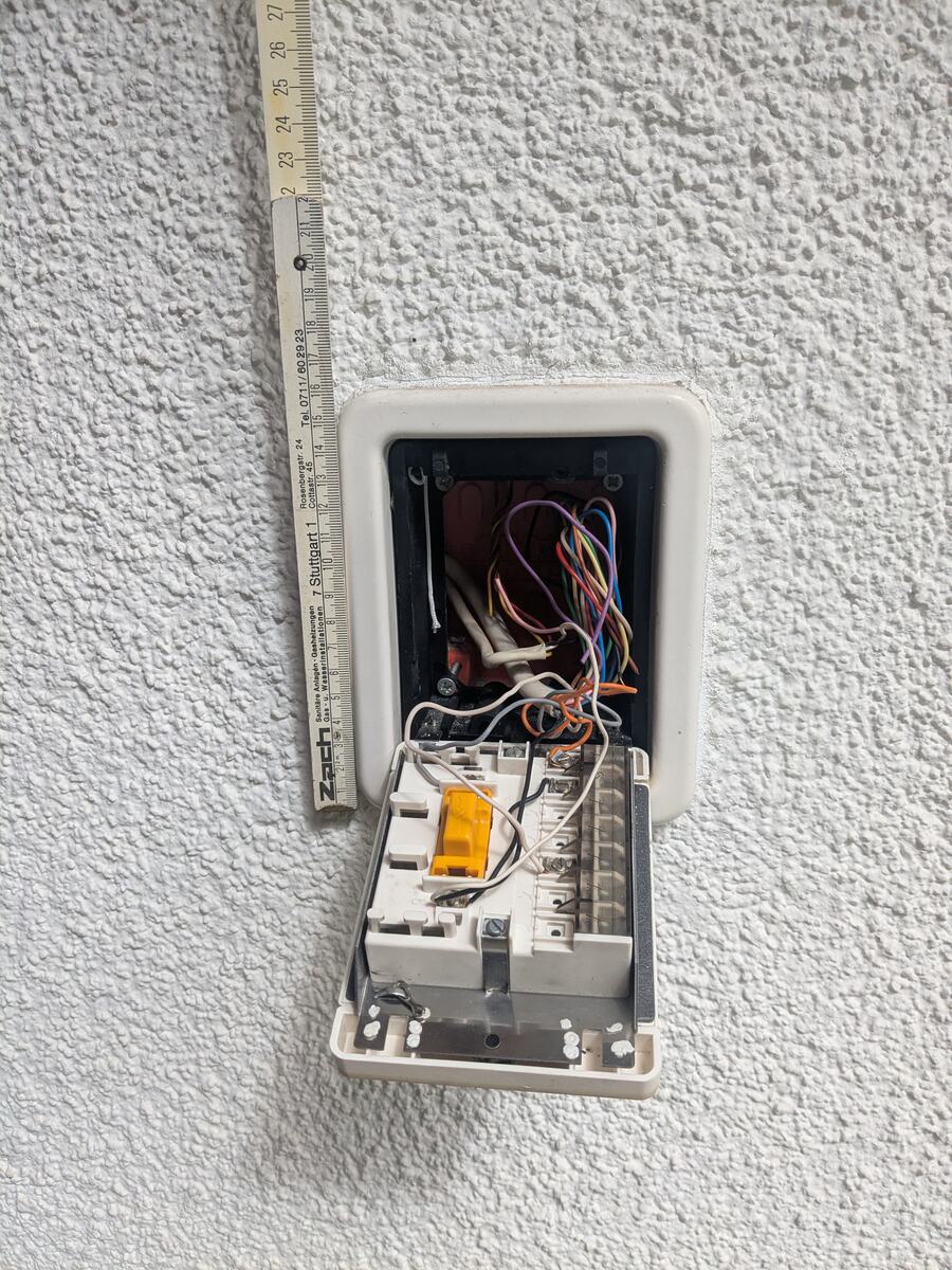

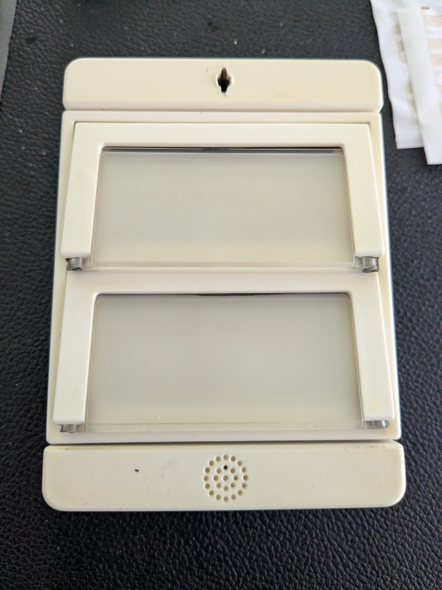

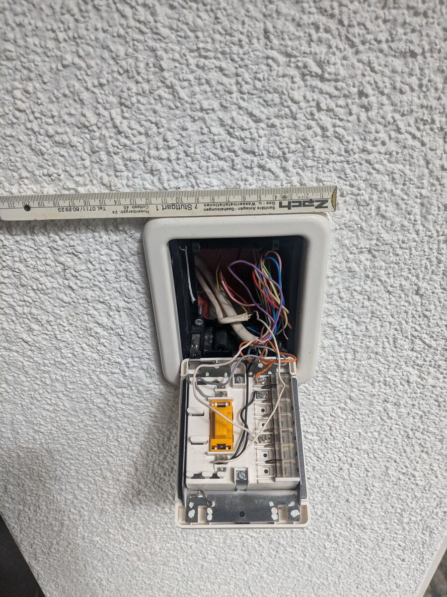

Bei uns soll das Haus außen neu gestrichen (weiß, Kratzputz) werden und da macht sich die alte Klingel (Siedle Vario 511 weiß) nicht so toll, da sie nach über 30 Jahren recht vergilbt ist. Auf dem angehängten Foto ist sie schon mit Viss/Pril geputzt, sieht aber immer noch nicht schön aus.
Siedle hat zwar einen tollen Ersatzteilservice und man könnte auch auf Siedle Vario 611 "upgraden". Braucht dann aber eine Adapterplatte, Rahmen, Tastenmodule etc. Alles in allem über 300€ nach meiner Recherche. Auch wäre es dann keine optimale Lösung.
Die alte Klingel sollte eigentlich nur Taster für Klingel und Licht haben (so wie die alte). Es ist sowieso auch kein verdrilltes oder geschirmtes Kabel vorhanden, was mehr zulässt (Sprache/Kamera). WLAN wäre aber in Reichweite.
  1. Frage: Irgendwelche Tipps, wie man die alte vergilbte Klingel wieder (vorrübergehend) hübsch bekommt (Stichwort Bleichen)? Ich vermute es ist ABS Kunststoff. Bin mir aber nicht sicher.

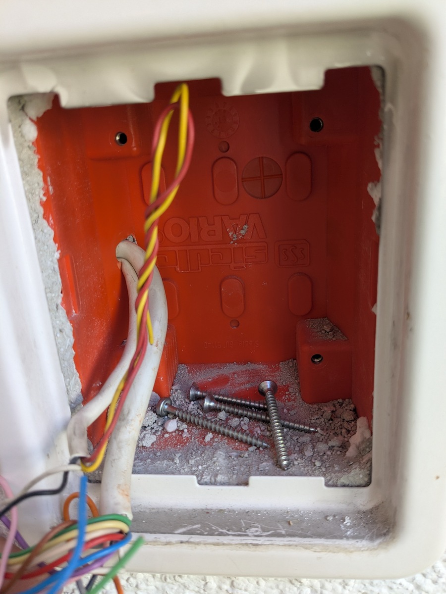

  2. Frage: Was gäbe es an Optionen für einen Austausch der Klingel, der den Unterputzeinsatz verdeckt.

Ich weiß nicht, ob es ABS ist. Es ist nur meine Vermutung, da so ein Rahmenteil aus Kunststoff einer Klingel bei einer Qualitätsmarke wie Siedle sicher für min 1-2 Jahrzehnte ausgelegt worden ist. Einen Aufdruck gibt es darin leider nicht. Hab aber auch keine großen Erwartungen in ein gutes Ergebnis beim Lackieren mit meinen künstlerischen Fähigkeiten.

Die UV-Strahlung der Sonne sollte eigentlich auch bleichend wirken. Die hat der Klingel aber gefehlt. Bei "Retrogamern" wird oft zum Bleichen der alten Konsolen Wasserstoffperoxid und/oder UV-Lampen verwendet. Den Weg werde ich mal versuchen (auch aus Neugier).

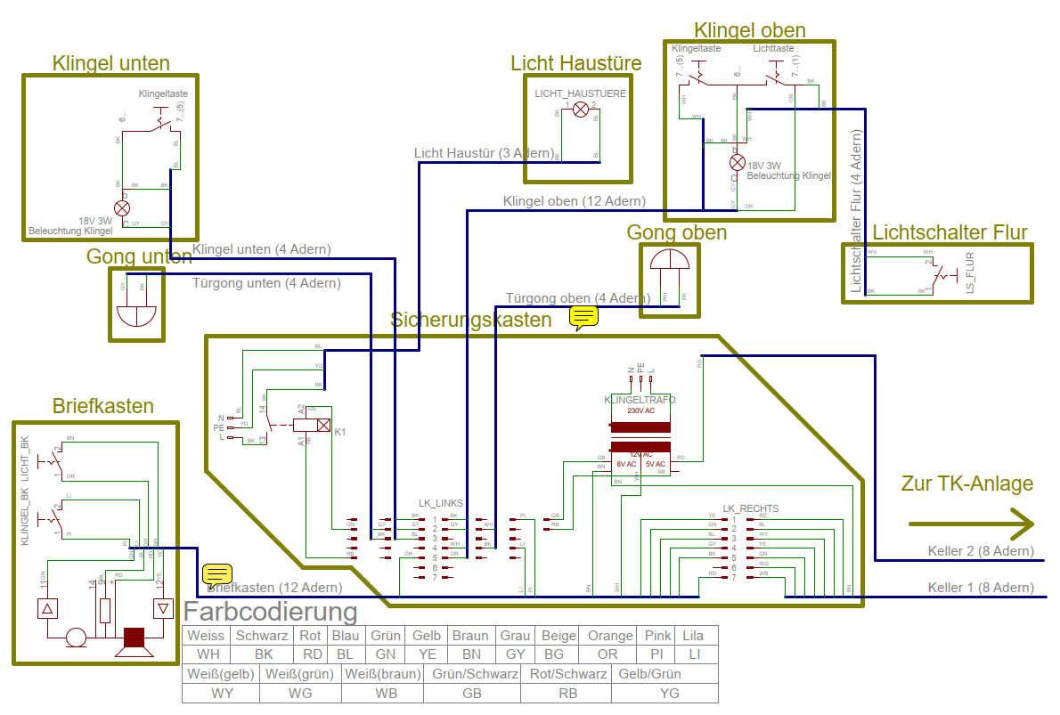

Bei "mit Video" wäre natürlich schön, wenn man auf den Videostream "offen" zugreifen könnte (z.b. übers Smartphone) und/oder eigene Gesichtserkennung über Raspberry Pi einsetzen könnte (für andere Spielereien wie automatische Türöffnung für Kinder/Benachrichtung auf Handy mit Name des Besuchers falls bekannt, etc.). Geht das bei diesem System? Ich weiß, dass laut DSGVO oder anderer Datenschutzbestimmung die Kamera an der Türe bei so Klingelanlagen NUR beim Klingeln kurz aktiviert werden und keine dauerhafte Überwachung stattfinden darf (ohne Hinweis und nur auf Privatgelände). Wäre trotzdem nice to have.
Auch konnte ich der Beschreibung auf Amazon nicht entnehmen, ob man dort statt einer Klingel an den zweiten Taster dein Eingang eines TLZ-Schalter (K1 im Bild) hängen kann (wie es aktuell für das Außenlicht an der Türe der Fall ist).
Überraschend find ich, wie die 1080p über Klingeldraht hinbekommen.
Dazu muss ich noch sagen, dass der 12-adrige Klingeldraht (siehe Bild "Klingel oben") im Sicherungskasten endet und ich nur die vorhandene Verkabelung verwenden wollte. Vom Sicherungskasten gibts eine Netzwerkverbindung ins interne Netzwerk (Switch). Die Klingel am (freistehenden) Briefkasten soll auch erhalten bleiben (wird zukünftig auch ersetzt) und parallel zur Haustürklingel den Gong oben aktivieren.

Denke die Bleichmethode mit dem Wasserstoffperoxid scheint mir unter Beobachtung risikoarm zu sein. Das werde ich auf jeden Fall mal versuchen.

Siedle, B&J ... sind bekannt, daß aus diesen Produkten die Weichmacher im Laufe der Zeit entweichen, egal ob weiß, braun, schwarz.... - unansehnlich sind!
