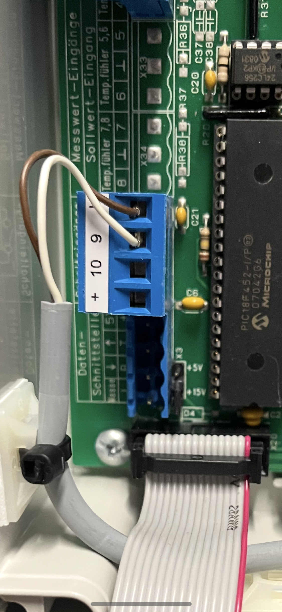

Kennt jemand den blauen Stecker auf dem Foto und weiß wo man so etwas findet?
Steckbarer Klemmenblock.
PTR-Hartmann hat sowas.

Phoenix Contact Combicon oder kompatible Serien. Gibt es in verschiedenen Rastermaßen (metrisch oder zöllig).

Kommt drauf an, wie groß der sein muss (Pin-Abstand/RM, Gesamtbreite) ... Ist die Farbe wichtig oder darf er auch grün oder orange sein? Was steht als Typenbezeichnung und Rastermaß auf dem Stecker drauf? Vielleicht hilft das bei der Suche. Metrische oder zöllige Stecker anhand eine (groben) Messung auseinander zu halten, kann etwas schwierig sein.
Es gibt diese Steckverbinder in zwei leicht abweichenden Rastermaßen: 5 mm und 5.08 mm (0.2").
Hergestellt wird so etwas von allen möglichen Herstellern, in Schraub- Steck- oder auch Klemm-Ausführung, gewinkelt oder gerade (das Bild zeigt die gerade Ausführungen), sowas machen RIA, Weidmüller, Phoenix und natürlich alle möglichen Hersteller aus China. Das ist ein weitestgehend herstellerübergreifender Standard.
Probleme kann es geben, wenn die Stifte der Steckerleiste (das ist das Ding, das auf die Platine gelötet ist) keinen eckigen, sondern runden Querschnitt haben. Sowas hat RIA früher mal gemacht, da waren die Gegenstücke (das, was der Threadersteller hier "Stecker" nennt) anders aufgebaut, um diese sicher kontaktieren zu können. Der Kontaktkörper bestand aus massivem Metall mit eingesetztem Federkontaktkäfig. Die heutigen Systeme sind auf quadratische Stifte ausgerichtet und haben einen aus Blech gefalteten Kontaktörper.
Sonderausführungen der Steckverbinder haben auch noch einen in Richtung Leitung führenden Träger, an dem die Leitung mit einem Kabelbinder fixiert werden kann.
Ähnliche Steckverbinder gibt es auch in kleineren Rastermaßen, die haben dann aber üblicherweise aus isolationsgründen Trennstege zwischen den einzelnen Stiften - die auf dem idiotischen 9-MByte-PNG des Threaderstellers aber eindeutig fehlen.
