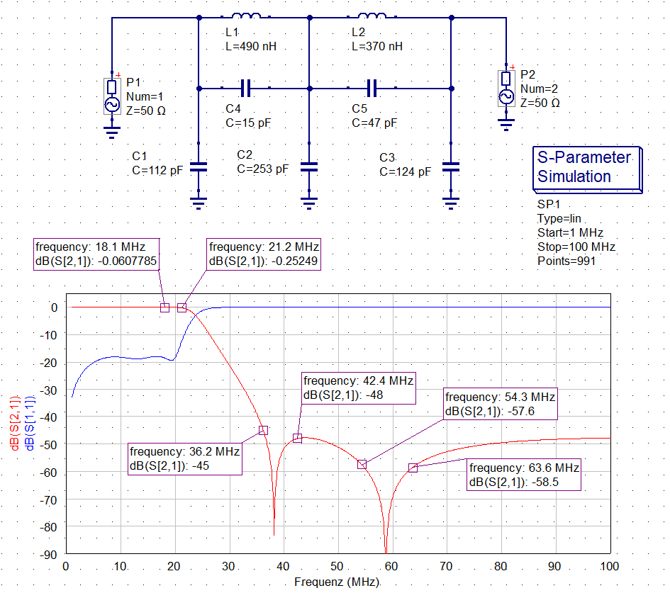

von Bernhard S. (gmb)
Da es der Tiefpassfilter für 18 MHz + 21 MHz ist wäre meine Vermutung
dass man die beiden Resonanzen des inverse Tschebyscheff Filters auf die
2-fache und 3-fache Frequenz setzt, also etwa auf 39.4 und 59.1 MHz ...
dann ergibt sich eine Filterfunktion wie im Bild.
Tobias F. schrieb:
> Wenn ich einen Tiefpass verwende habe ich am Ende alles was meine PA an    >
harmonischen < 21Mhz erzeugt wieder an der Antenne.
Der Power Amplifier erzeugt vor allem Harmonische. Es reicht also ein
Tiefpass, der ab doppelter Frequenz bereits sperren muss. Hier wurde für
18 und 21 MHz ein Filter verwendet, das muss bei 21 MHz noch durchlassen
und bei 2*18=36 MHz bereits sperren. Das bekommt man hin.
> Mit welchen Tool hast Du das gerechnet ?
QucsStudio (ist kostenlos!)
