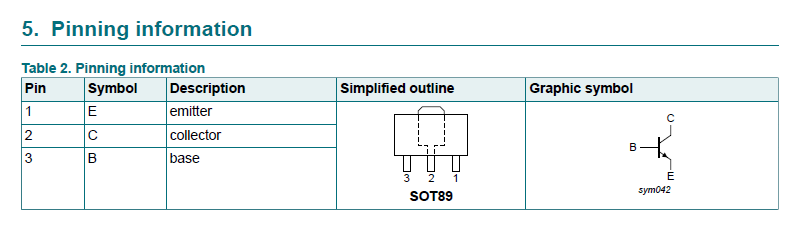

Hallo, ich habe mir von Nexperia ein Modell für den NPN Transistor PBSS4041NX heruntergeladen.
Im Modell wird in der Tat die Pinbelegung des Transistors angeneben.
Welche Belegung habe ich hier: .SUBCKT PBSS4041NX 1 2 3 ???
* Package pinning does not match Spice model pinning.
* Package: SOT 89
* Package Pin 1: Emitter
* Package Pin 2: Collector
* Package Pin 3: Base
