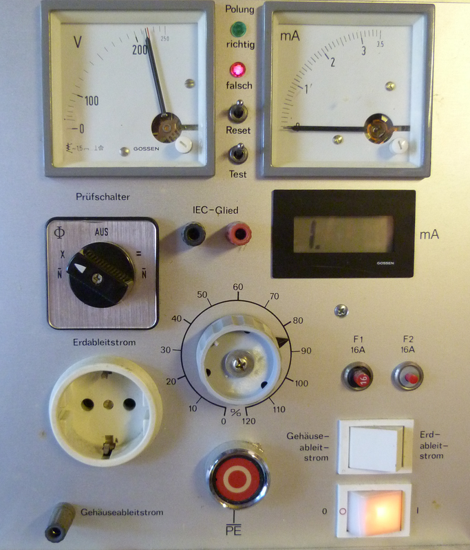

ich konnte folgendes Ableitstromprüfgerät günstig ergattern: https://i.postimg.cc/XY9PHW8H/geraet.png
Kann jemand sagen wie das Gerät zu bedienen ist? Mit dem Gerät lassen sich Ableitströme und Erdableitströme messen. Allerdings weiß ich nicht genau wie das Gerät bedient wird, es unterscheidet sich etwas von neueren digitalen Modellen, und ich weiß nicht ob es fehlerfrei Funktioniert. Deswegen im folgenden eine Beschreibung des Geräts sowie einige Tests. Jemand der sich auskennt wird sicherlich wissen ob die Messungen und das Verhalten normal sind oder nicht.
Leider gibt es keinerlei Modellbezeichnung o.a. Das einzige was ich finden konnte ist ein Gerätetest-Etikett Ende der 80er Jahre sowie das die Anzeigen von Gossen stammen. Es sieht nicht nach Eigenbau aus.
Unten Rechts gibt es einen Schalter mit dem man wählen kann was gemessen werden soll: Gehäuseableitstrom oder Erdableitstrom.
Bei den Schaltern „Reset“, „Test“ und dem roten „PE“-Schalter handelt es sich um Schalter die nach loslassen in die vorherige Position zurückspringen. Ebenso auch bei der Stellung „N“ (links und rechts) des Prüfschalters.
Ich habe mal einige Tests durchgeführt, um das Prüfgerät besser zu verstehen. Dabei habe ich u.a. festgestellt dass es bei dem Prüfschalter zwischen dem „N“ auf der linken Seite und dem „N“ auf der rechten Seite Unterschiede in der Messung gibt (Punkt 3). Jedoch weiß ich nicht, wozu das dienen soll, oder ob es ein Fehler/Defekt ist.

Ich habe nochmal die Messungen in Stellung „Erdableitstrom“ wiederholt, diesmal aber ohne den Prüfling (ohne Netzstecker und ohne Verbindung zur Gehäuseableitstrom-Buchse) anzuschließen. Was ich nicht verstehe ist, dass ich die gleichen Ergebnisse bekomme (z.B. 0,95mA), obwohl der Prüfling nicht angeschlossen ist. Wie ist das zu verstehen?
Zum Prüfschalter: Weiß jemand was die Symbole „X“, „=“, „N“ mit Strich drüber auf dem Wahlschalter „Prüfschalter“ bedeuten?
Soweit ich testen konnte, scheint der Prüfschalter in Stellung „X“ Phase mit Neutralleiter zu vertauschen. Jedoch gibt es dann andere Messergebnisse, die sich z.B. im Vergleich mit Drehung des Steckers nicht reproduzieren lassen.
Der Prüfschalter hat 5 Stellungen. Links gibt es ein „X“ und ein „N“ mit einem Strich darüber. Besonderheit der Stellung „N“ (links): der Schalter geht nach loslassen in die vorherige Position (X) zurück.

Zum roten PE-Schalter: Hierbei handelt es sich um einen Schalter der bei loslassen in die alte Position zurückspringt. Bei der Spannungsmessung mittels Multimeter an der Schutzkontaktdose habe ich festgestellt das bei gedrückten roten PE-Schalter die PE-Verbindung unterbrochen wird (Phase zu PE = 0,6V).
Polung und Leuchte „richtig“/“falsch“: Hier geht es nicht um die Polung des Prüflings, sondern des Prüfgeräts. Ist das Prüfgerät richtig eingesteckt, leuchtet die grüne Leuchte „richtig“, falsch eingesteckt leuchtet die rote Leuchte „falsch“. Hierzu bestehen keine Fragen.
Was mir ebenfalls beim Prüfschalter und der Test-Funktion aufgefallen ist: Wenn ich in Prüfschalterstellung "N" links, "X" und "N" rechts den "Test"-Schalter betätige, macht es manchmal (manchmal beim ersten Versuch, manchmal erst nach mehreren Versuchen) "Klack" und der Prüfling verliert seine Spannung und die "Polung"-Lampe geht aus (nur der Ein/Ausschalter unten rechts bleibt beleuchtet), so dass ich das Ganze mit "reset" wieder starten muss (dann ist die Spannung am Prüfling wiederhergestellt und die Polung-Lampe leuchtet wieder. Nur in Prüfschalterstellung "=" passiert das nicht. Da geht nichts aus, egal wie oft ich den "Test"-Schalter betätige.
