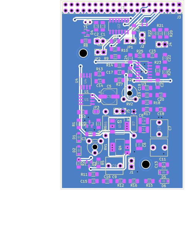

Liebe Leute,
ich habe mich an einem Leser für LF RFID - Tags versucht. Steckbretthorror veranlaßte mich ein PCB zu erstellen. Ich bestellte ein Exemplar und bekam fünf.

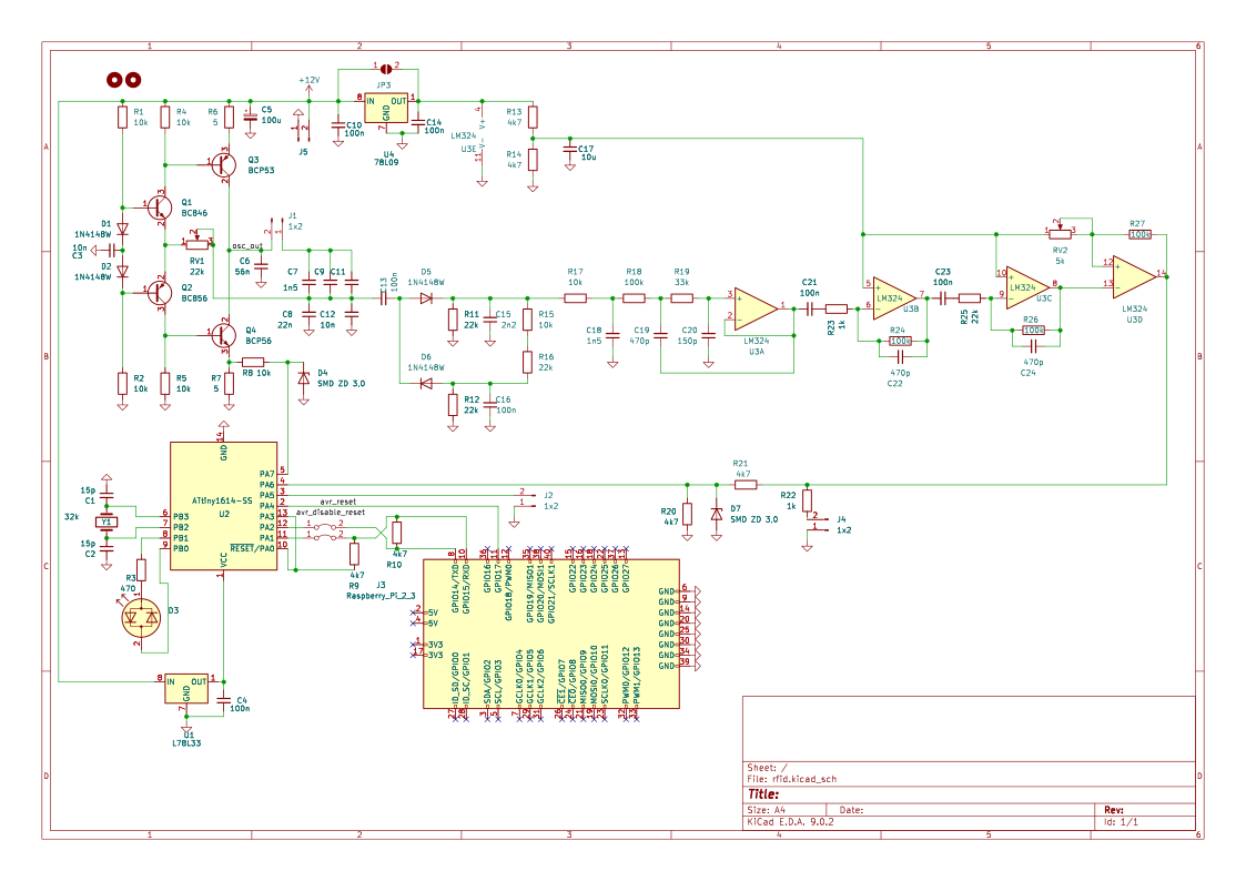

Das PCB beherbergt freilaufenden Leistungs - Oszillator, Demodulator, Signalaufbereitung und einen Attiny 1614. Der soll mittels ansteckbaren RPI via UDPI programmierbar sein.
Fehler sind vorhanden, aber mit ein bisschen Gedengel kriegt man die Schaltung hin.
Zum Wegwerfen sind die vier überschüssigen Platinen zu schade. Gegen frankierten Rückumschlag gebe ich sie deswegen ab.
Schönen Gruß, Harald
