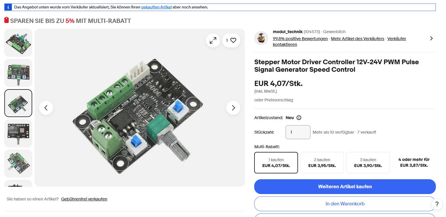

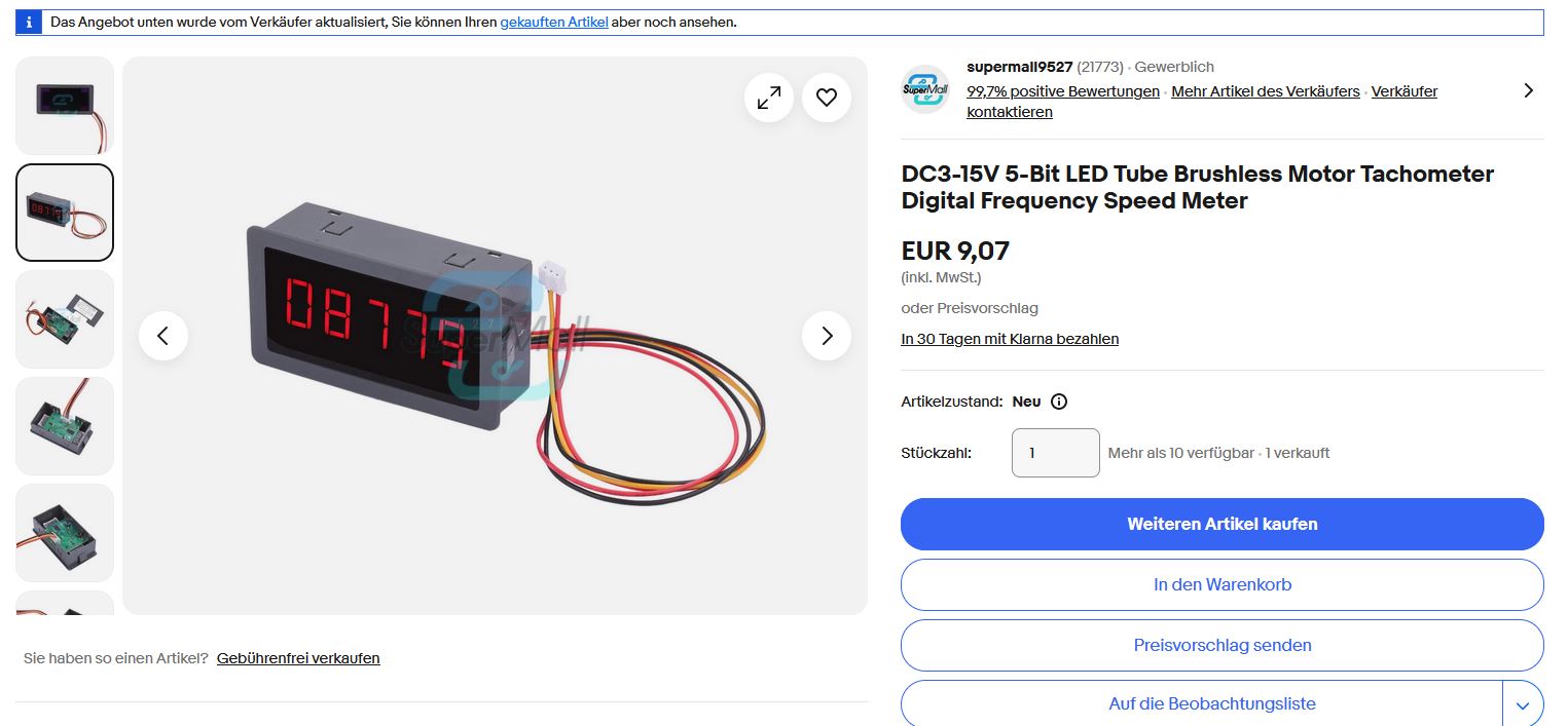

Hallo Leute, habe in der Bucht diesen Drehzahlmesser gefunden, den ich mit den Impulsen des Schrittgebers füttern möchte. Tatsächlich aber zeigt er irgendwelche wechselnde Werte an und auch die Drehzahlverstellung scheint keinen Einfluss darauf zu haben. Kennt jemand von Euch diesen Drehzahlmesser und/oder habt Ihr eine Idee, woran das liegen könnte?
Vielen Dank schon mal, Grüßle, W.
#7884888
Die Anzeige will wohl einen nach Masse schaltenden Drehzahlgeber sehen während dein Schrittgeber nach plus schaltet.
Es muss ein Transistor dazwischen.
vielleicht reicht auch ein Widerstand von der Impulsleitung nach Masse.
Der Eingang könnte kaputt gehen wenn er 12-24V plus bekommt und nur 3.3-5V verträgt. Aber offenbar ja6st du das schon ausprobiert, der Schaden wäre schon da.

Der Schrittmotor scheint ja eine eigene Elektronik zu haben, wenn er mit GND DIR und CLK vom Signal Generator angesteuert wird. Funktioniert die Kombiation einwandfrei?
Anzeige: "can recognize signals such as dry contacts, NPN, PNP, pulses, etc. The signal amplitude is 3-30V"
Wie sehen die CLK Impulse gegen GND im Oszi aus mit/ohne Motor aus?

Der TB6600 hat Optokopplereingänge mit Rv330R. Es könnte sein, dass der Pegel unter die 3V Mindestspannung vom Zähler gezogen werden. Wie tief dessen Mindestlowpegel liegt ist auch nicht angegeben. Wie ist der TB6600 am Frequenzgeber angeschlossen? Mit CLK und GND oder mit CLK und Plus wie hier im PDF? https://bulkman3d.com/wp-content/uploads/2019/06/TB6600-Stepper-Motor-Driver-BM3D-v1.1.pdf

Hallo Leute, nachdem ich einige Zeit nicht dazu kam, melde ich mich jetzt wieder mit der Thematik zurück. Mittlerweile konnte ich herausfinden, dass diese LED-Drehzahlanzeige erst mit Impulsen >3 Volt funktioniert, dann aber einwandfrei. Der Frequenzgeber arbeitet aber nur bei ca. 2 Volt. Das bedeutet doch, dass ein Signalverstärker notwendig ist, oder? Und wenn, gibt es sowas fertig oder müsste ich mir den selber bauen? Viele Grüße, Werner

Eine Diode zum 2V-System und ein Pullup-Widerstand am Eingang des Zählers gegen 3V sollten auch reichen. Eventuell muss noch ein Rückstromschutz über die Schaltung. Sauber wäre wahrscheinlich eine trennende Optokoppler-Schaltung.
