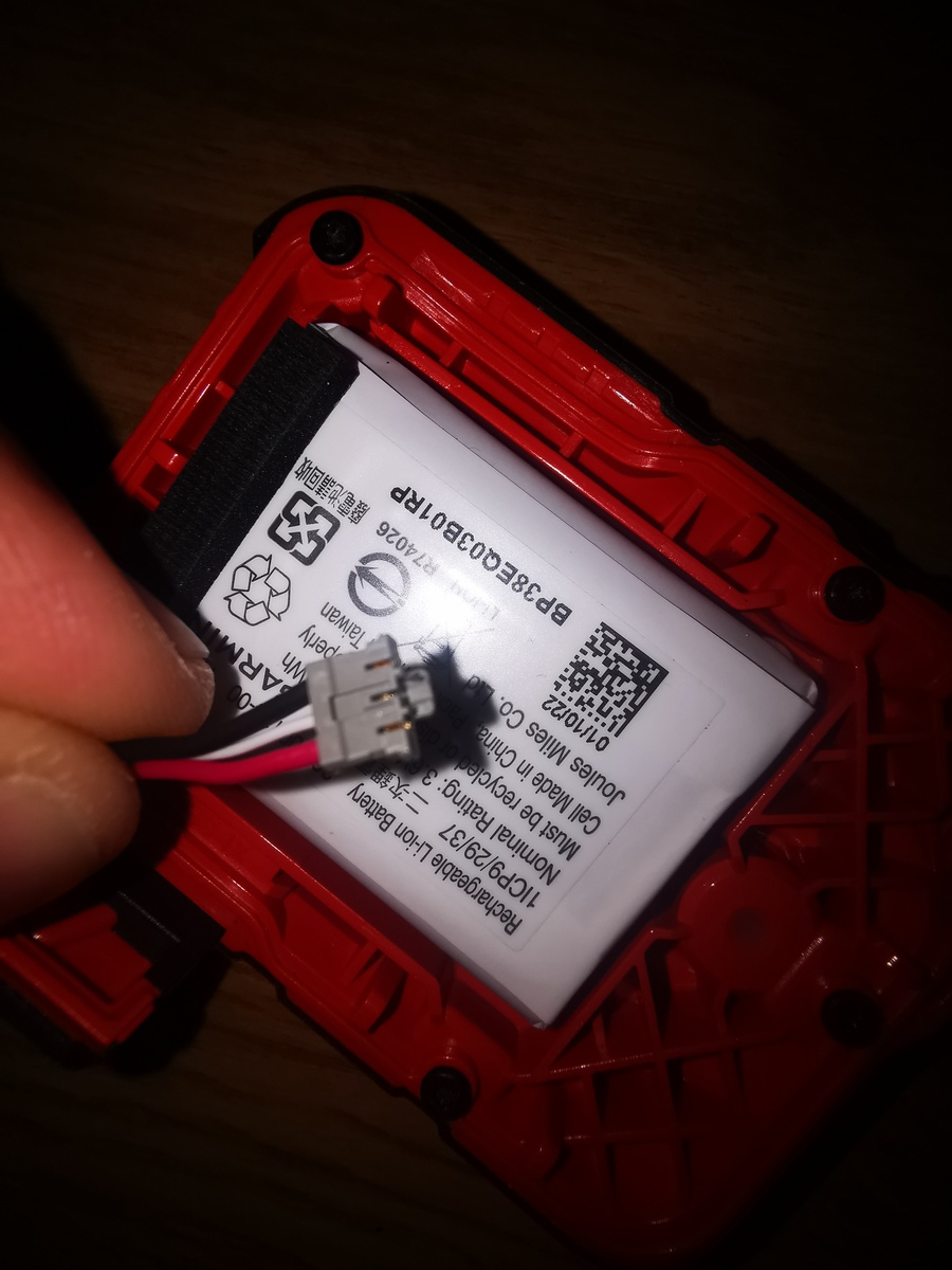

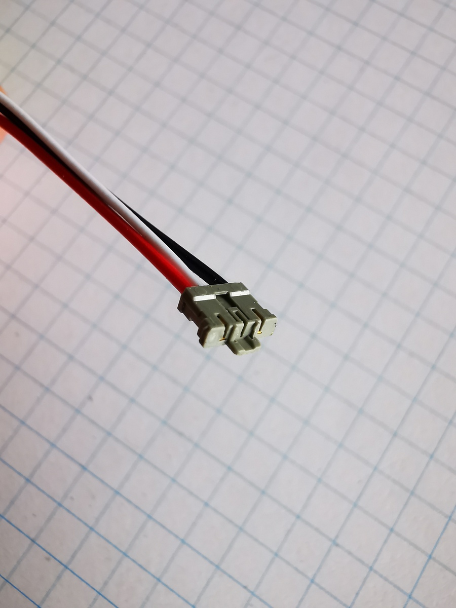

Ich wollte den Akku meiner Garmin InReach Mini 2 tauschen, da ist die Buchse auf der Platine gebrochen. Kann mir jemand sagen was das für ein Steckertyp ist, und wo man den her bekommt? Fotos anbei.

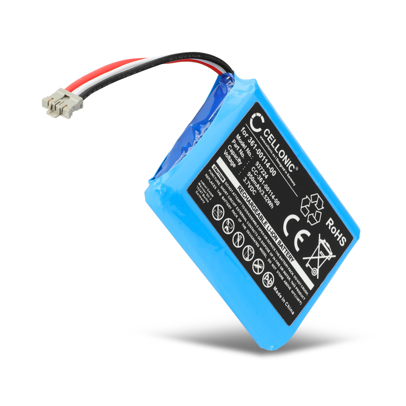

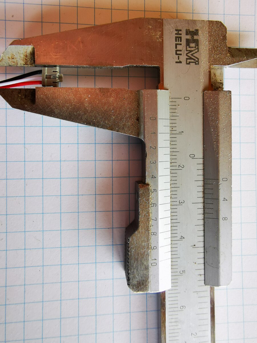

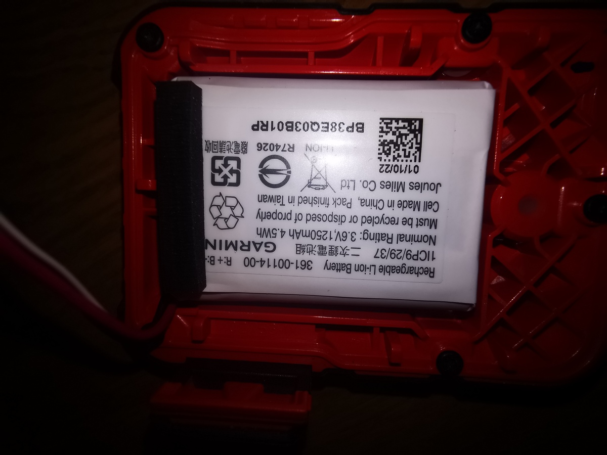

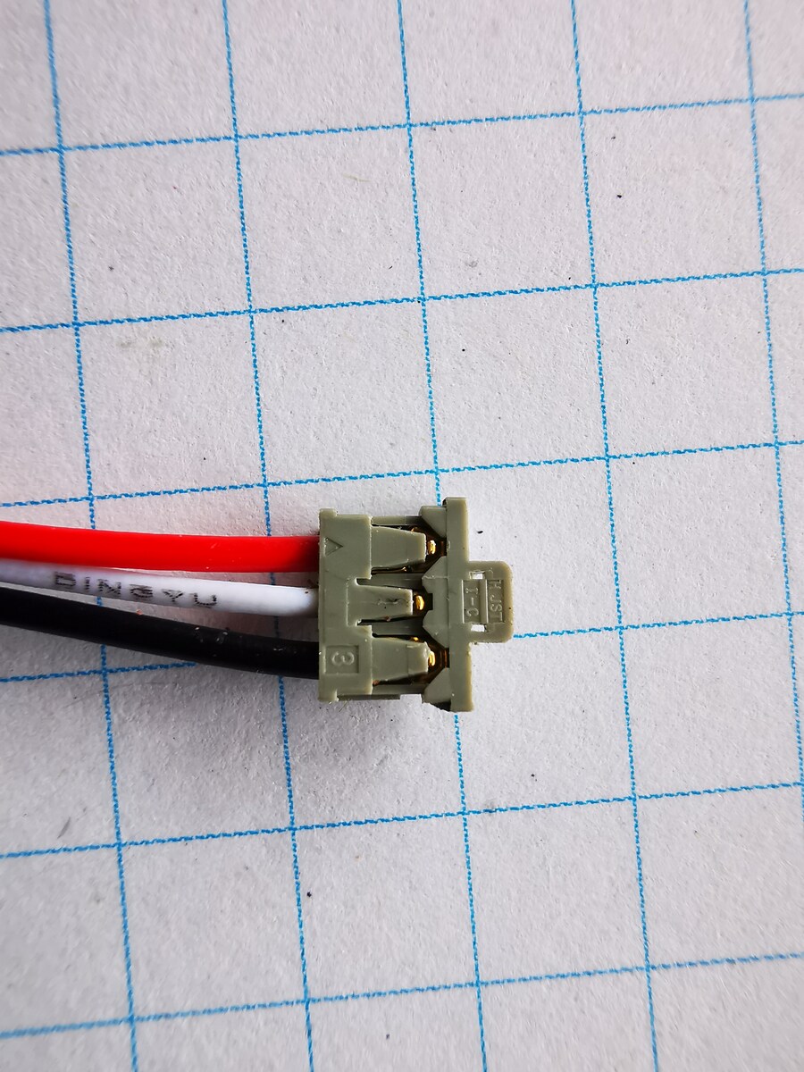

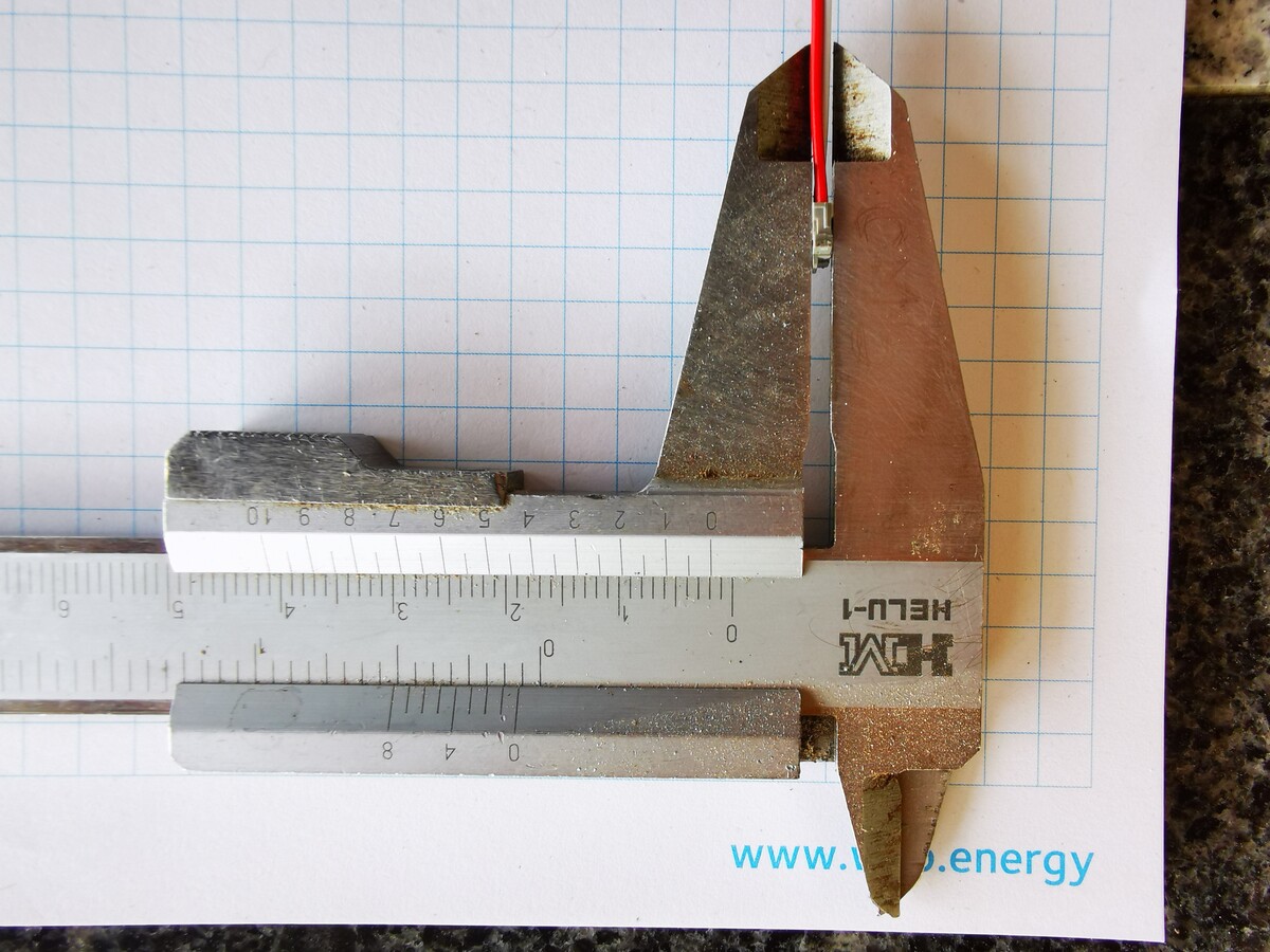

Suche SteckertypHallo, Ich wollte den Akku meiner Garmin InReach Mini 2 tauschen, da ist die Buchse auf der Platine gebrochen. Kann mir jemand sagen was das für ein Steckertyp ist, und wo man den her bekommt? Fotos anbei. LG Flo Dann mache bitte erstmal gescheite! Fotos von allen Seiten des Steckers und ohne den nichtssagenden Rest. Und ein paar Maße könnten auch nicht schaden! Hi Helmut, Hier noch ein Paar Fotos mit der Makro Kamera. Anscheinend ist es ein, H-JST Steckertyp. Aber da gibt es laut Internet auch hunderte. LG Flo Bild von Ebay: Genau der ist es. Jedoch benötige ich die Buchse davon, die in der Platine verlötet ist. Da ist ein Pin gebrochen Was ist denn das Rastermaß? JST ADH passt nicht ganz, aber geht in die richtige Richtung. Edit: JST AUH wird es sein.

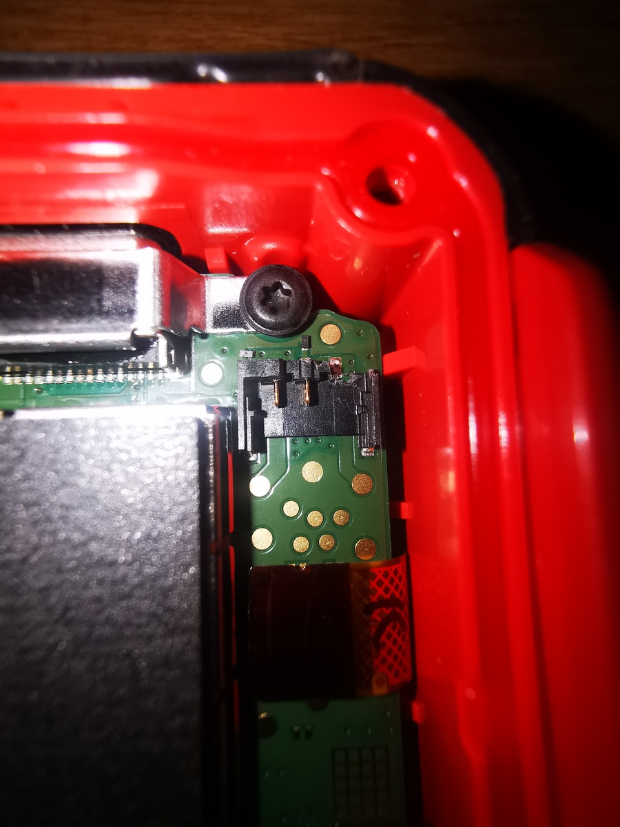

Ich bezweifele, dass Du den vorhandenen Stecker schadlos ausgelötet bekommst und der fehlende Pin wird auch die Lötfläche abgerissen haben. Die Anschlüsse scheinen mit den Prüfflächen vor dem Stecker verbunden zu sein. Da man den Akku nicht täglich wechselt, Akku direkt anlöten und fertig. Ja, Danke auf jeden Fall für die Unterstützung, ich wusste hier sind die Experten mit der richtigen Fachkompetenz. Hut Ab. Es ist wie Luca richtig erkannt hat der JST ADH Stecher. Die Buchse ist die BM03B-AUHKS-GA-TB Da es sich jedoch um ein SMD Bauteil handelt, habe ich nicht das richtige Werkzeug dazu. Also werde ich ums einschicken nicht herum kommem. Danke trotzdem an alle!
Und warum nicht anlöten, wie bereits vorgeschlagen oder hast Du auch dazu "nicht das richtige Werkzeug (Lötkolben)"?

Lass dir einen Kostenvoranschlag geben - da wird höchstwahrscheinlich mindestens die Platine getauscht oder eher noch bekommst du ein Austauschgerät. Bin gespannt, was die dazu sagen.
Anmerkung: Kabel abschneiden und auf die Testpunkte löten ist gemeint Die Buchse für den Anschluss ist zu nahe am Prozessor, da komme ich mit dem Lötkolben nicht hin ohne den Prozessor zu gefährden. Als Vergleich: Die Stifte vom Foto der Buchse sind 1,5mm außeinander Zwischen Prozessor und Lötstelle sind dann also ca 0,2mm. Ich habe das Inreach bereits eingesendet. Da wird das Gerät von Garmin ausgetauscht, das kostet 130€ egal was kapput ist. (glaub ich)
Kapton Tape auf die Pinreihe des Prozzis kleben, Batterie anlöten und Tape wieder abziehen. Mit dem Lötkolben kriegst du Kapton nicht klein ;-) Ah OK, Danke für die Info, hab nicht gewusst, dass es so etwas gibt. (Hab nur eine Ausbildung als Elektrotechniker) Merk ich mir auf jeden Fall fürs nächste Mal. ;-) Meine Ausbildung war 1985, in der DDR. Da hatten wir kein Kapton Tape und auch sonst nicht viel. Aber wenn man sich sein Improvisationstalent nicht durch das Überangebot an Material und Spezialwerkzeugen verkümmern lässt, kommt man auch mit wenig Ausrüstung erstaunlich weit ;-)
