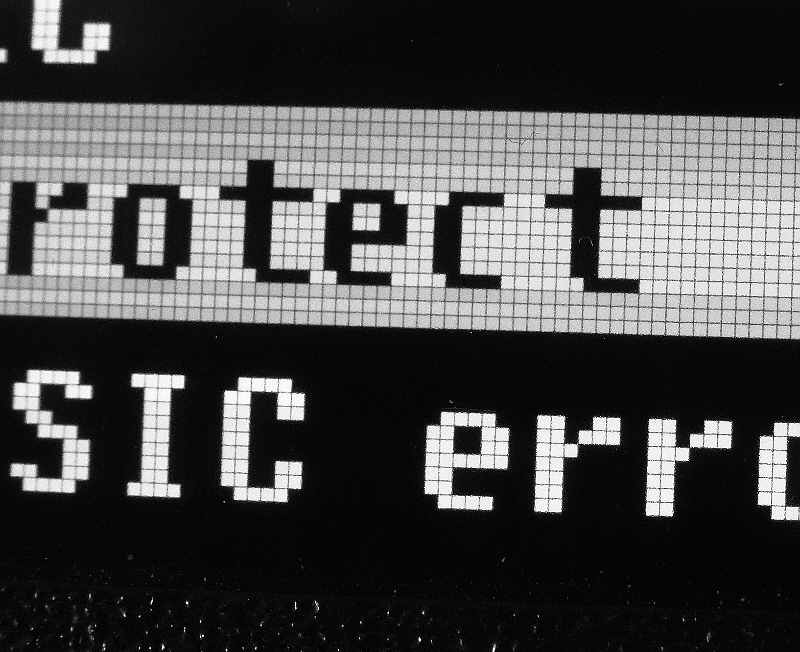

Bei einem 2.42" OLED von aliexpress/tenstar gibt es Helligkeitsschwankungen in invertierten Bereiche (wo viele Pixel an sind). Siehe Bild. Ich verwende eine Schaltung/Firmware, an der ein 1,54" OLED perfekt läuft.
  • Erste Annahme war, dass die Spannung auf dem OLED-Modul nicht ausreichend stabilisiert ist (Pad 7 am Spanungsregler für einen Tantal war leer). Dort habe ich 68uF nachträglich installiert. Das hat nichts bewirkt. Das OLED verbraucht übrigens 25mA, wenn 50% der Pixel an sind.
  • Zweite Annahme war, das mein Init-Code (für SSD1306) nicht ganz passte. Das OLED enthält einen SSD1309. Also habe ich den aus dem Datenblatt eines 2,42" OLED mit SSD1309 1:1 verwendet. Ohne sichtbare Änderung.
Ich hatte dieses Probleme auch schon mal mit 1,54"-Module, aber nur mit einer einzigen Lieferung aus China. Danach waren die Displays ok. Das lag also wohl an den Displays. Ob das hier auch so ist? Hat jemand Erfahrung mit den China-2,54"-No-Name-Modulen?
