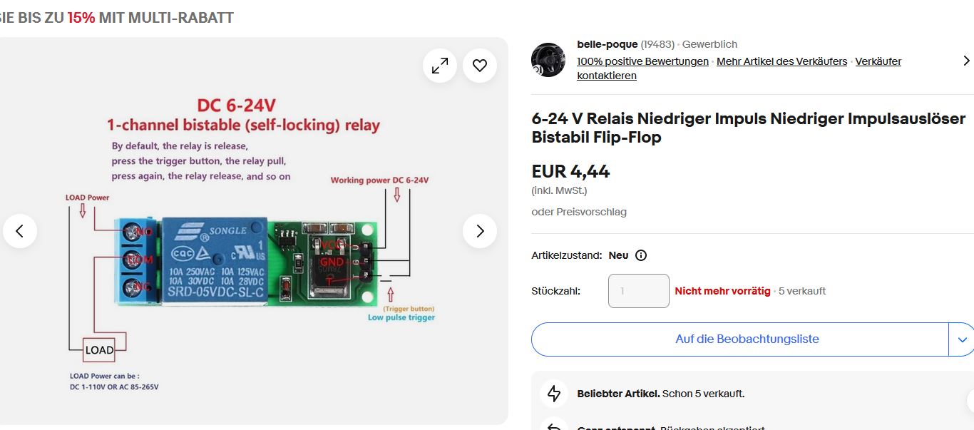

Hallo Leute,
wie ist das bei diesem Flip-Flop. Fällt der nach Spannungsverlust wieder
zurück oder bleibt der in der letzen Schaltung stehen?
Kann man das hier überhaupt erkennen?
Danke schon vorab!

von Michael B. (laberkopp)
Werner H. schrieb:
> Fällt der nach Spannungsverlust wieder zurück
Ja.
Ich hab eins.

H. H. schrieb:
> Was für ein 6-Beiner ist denn das?
Also bei mir ein einfacher uC, gestempelt T001.
Daher kann das Ding auch nur 5V.

von Axel S. (a-za-z0-9)
Werner H. schrieb:
> Und welche Print Steckbuchse passt da drauf?
Ein sogenanntes Dupont-Kabel. Entweder mit 3 Einzelkontakten. Oder eine
3-polige Buchse. Gibts als Bundle mit Leergehäusen, Crimpkontakten und
Crimpzange beim Chinesen. Auch bei Lidl hab ich das schon gesehen.

von Jens M. (schuchkleisser)
Offensichtlich.
Ich denke aber das es sich nicht um einen µC handelt, sondern um einen
speziellen "Push Button Controller".
Evtl. hat der noch einen freien Pin, mit dem man eine Betriebsart
umschalten kann? Oder andere Ausgänge mit anderen Funktionen.
Mindestens 2 Pins wären ja nicht nötig für die gegebene Funktion.
von Werner H. (wernerli)
Ich hab ein paar von den Dingern bestellt, bin mir aber immer noch
unsicher, ob es das Passende für mich ist...
Konkret brauche ich halt eigentlich drei Stromstoßrelais, die mit 24 V
Steuerstrom angesteuert werden und die auch nur 24 V zu schalten
haben(max. 2 Amp.).
Geht das mit denen?
Ansonsten wüsste ich jetzt nur noch nen Bausatz, der würde aber nur 12 V
Steuerstrom zulassen...
> Steuerstrom angesteuert werden und die auch nur 24 V zu schalten haben
Schalten können sie das, der Spannungsregler fur 5V verträgt auch 24V
gerade eben, aber der Eingang soll ein Kontakt nach Masse sein.
Und es ist eben nach jeder Spannungsunterbrechung AUS.
von Rainer W. (rawi)
"12 V" ist eine Spannungsangabe. Der Steuerstrom sollte eher gering
sein.
Um soetwas mit 24V ansteuern zu können, helfen oft Widerstände.
Um das zu klären, könnte man in den Schaltplan gucken. Bei einem Bausatz
sollte der eigentlich dabei sein.
Michael B. schrieb:
> ... der Spannungsregler fur 5V verträgt auch 24V gerade eben
Verträgt er auch die Temperatur auf Grund der höheren Verlustleistung?
von Manfred P. (pruckelfred)
Das überlegt man sich vor dem Kauf. Da Du sie nun bestellt hast, warte
einfach die Lieferung ab und teste anstatt im Forum zu nerven.
Rainer W. schrieb:
Dieses 5V-Relais wird 90mA ziehen. Macht bei 12-5 dann 630mW oder bei
24V 1,7 Watt am Regler. Wird zumindest gut warm ... und ist eine der
vielen China-Relais mit blödsinniger Beschaltung.
Würde dann also ein davor geschalteter 220 Ohm-Widerstand helfen?
Bin halt Anfänger und möchte die gesamte Anlage(Steuerung einer
Bandsäge) weiter planen, auch wenn die Dinger noch nicht da sind...
https://agelektronik.de/zeitschalter-relais/11120-bistabil-relais-modul-6v-24vdc-.html
ein Händler aus Aachen, die deutsche Beschreibung klingt allerdings wie
maschinell übersetzt.
Werner H. schrieb:
Zu groß, 150 Ohm. Damit ein 7805 zuverlässig 5 Volt liefern kann,
braucht er mindestens 8 Volt. Da er selbst auch noch Strom zieht, nehme
ich 100mA gesamt an und hätte damit 15 Volt am 150 Ohm. 100mA mal 15V
gibt 1,5 Watt, muß also groß genug sein und wird gut warm. Insgesamt
keine gute Idee.
Ich selbst habe noch nie eine fertige Relaisplatte genutzt, sondern baue
mir das individeull auf Lochraster auf.
Warte, bis die Teile auf Deinem Tisch liegen. Ich erwarte, dass sie
nicht das tun, was Du willst.
