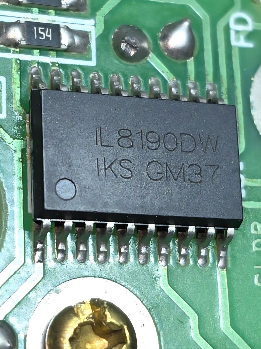

Hallo, ich suche den auf dem Bild ersichtlichen IC, ich kann leider im
Internet nichts finden.
Es handelt sich um einen Drehzahlmesser bei dem der IC leider defekt
ist.
Ich wäre sehr dankbar.
MfG Manuel

Ich weiss aber jetzt das ich einen IL8190DW brauche, finde da aber
leider keine Passenden Shops um mir welche zu bestellen.
Und eine Containerladung voll aus China brauche ich nicht, ein oder zwei
würden mir reichen.
Es ging mir auch eher darum das mir hier einer der Spezialisten
eventuell sagt das ich da auch einen XYZ123 von Reichelt oder EMV nehmen
kann falls es da Alternativen für gibt.

Du auch kaputt? Es geht auch ohne die g-Verzierung drumrum:
https://www.iksemi.com/module/product/brochure_download.php?b_idx=110&idx=191
dabei kommt ein PDF heraus, das ich hier anhänge.
Das IC ist sehr speziell und wird es nur von diesem Hersteller geben.

Die Frage ist, ob dieses IC überhaupt noch am Markt ist. Ich kann mich
irren, Aber das IK dieser Firma steht für „Integral Korea“ und die dort
designten ICs werden bei Integral in Minsk/Belarus produziert. Das geht
wohl nicht mehr so!

Weil (der Staatsbetrieb) Integral auf längst amortisiertem Equipment
produzieren kann. Zudem braucht das Land Devisen, da ist es egal was die
Produktion im Inland in Rubel kostet.
Nachdem ich diesen Katalog gefunden habe
https://www.dema.net/hersteller/ik-semicon-halbleiter#
bin ich mir sogar zu 100% sicher, dass die ICs alle von Integral kommen.
Lineup und Suffixe sind identisch mit dem Lineup von Integral.

Integral entwickelt die wenigsten ICs wirklich selbst - auch dieses
nicht!
Der IL8190 ist eine Kopie des CS8190 von onsemi und letzteren bekommt
man ab Lager bei Digikey!
https://www.onsemi.com/download/data-sheet/pdf/cs8190-d.pdf
