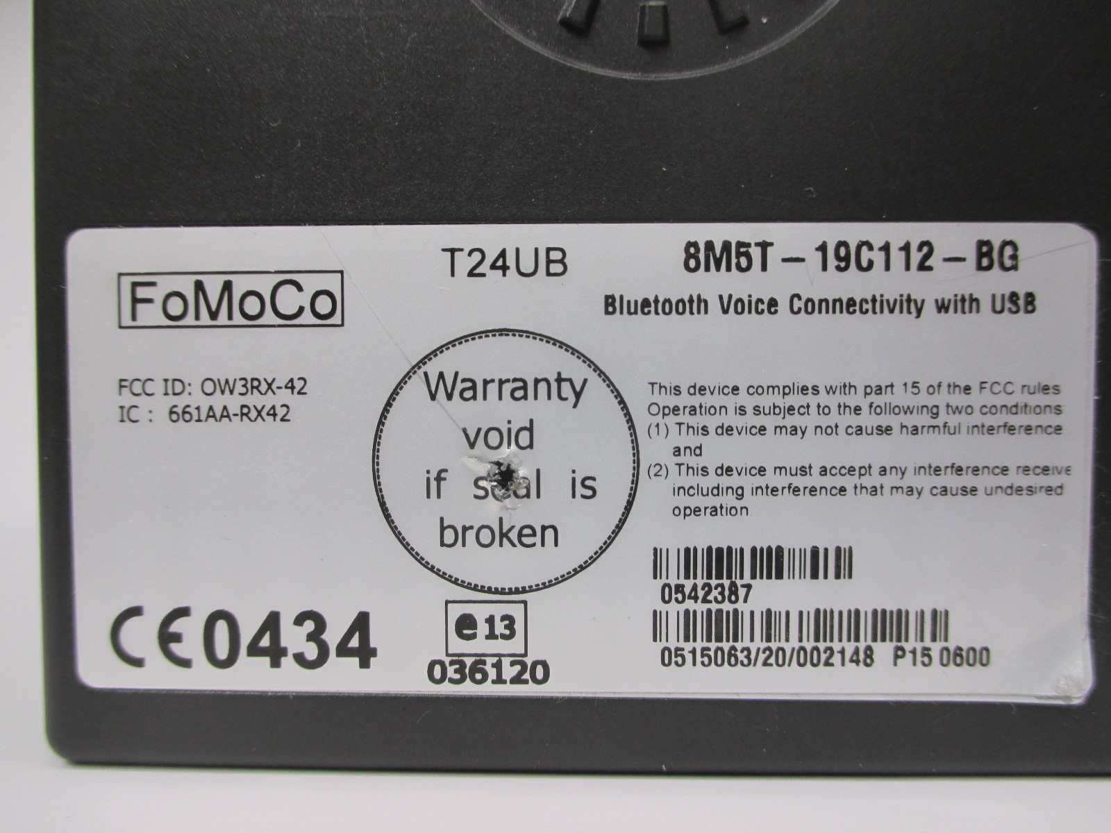

Moin, ich bin kein Bluetooth-Experte aber weiß das über die Jahre
unterschiedliche Standards und Codes entwickelt wurden. In meinem
Fahrzeug befindet sich ein Bluetooth-Modul (Herstellungsjahr 2008,
Entwicklungsjahr unbekannt) um u.a. die Freisprechanlage abzubilden.
Nicht nur ich habe damit immer wieder Probleme, angefangen von der
Kopplung bis über die Sprachqualität. Jetzt wollte ich mal untersuchen
was dieses Modul so kann und ob es evtl. auch an der Kompatibilität mit
den Endgeräten liegt. Ich persönlich nutze seit vielen Jahren
ausschließlich Apple iPhones, andere natürlich auch div. Android-Geräte.
Mein Ziel ist es herauszufinden ob hier evtl. manchmal ein falscher
Codec gewählt wurde und ob man darauf ggf. auch Einfluss hat, seitens
des Gerätes.
Hier sieht man mal die "Innereien" meines Moduls:
https://mk4-wiki.denkdose.de/artikel/sound_connect/innenleben

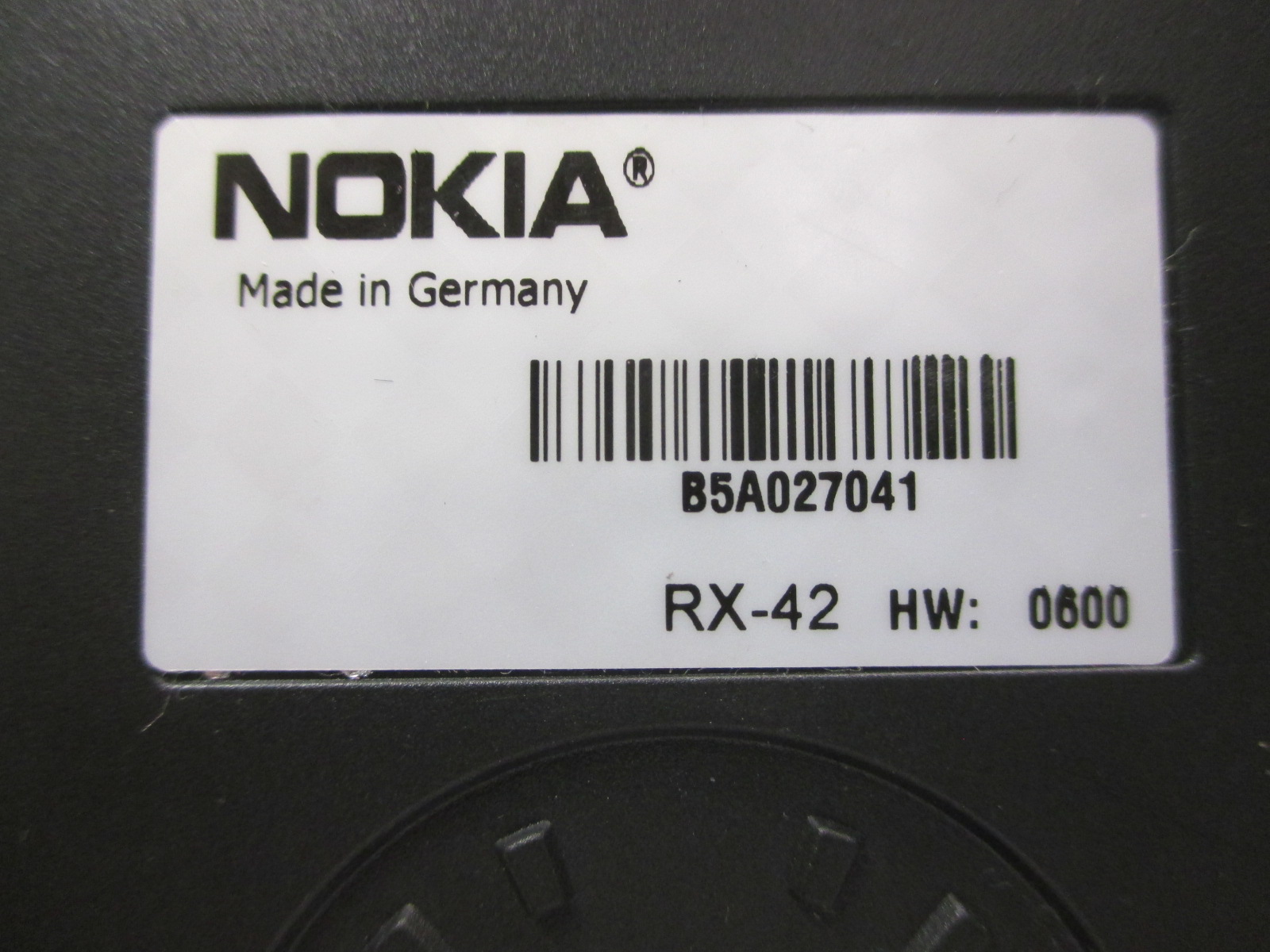

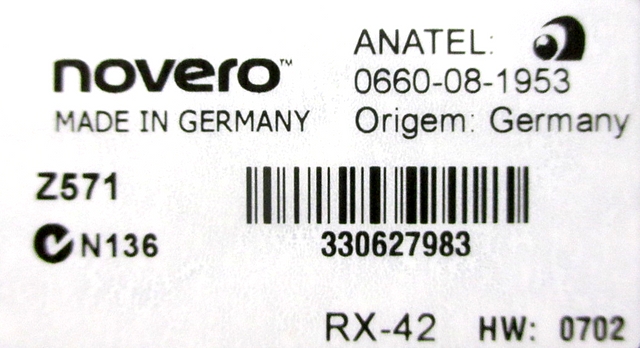

Diese Module wurden anfangs von "Nokia" entwickelt und gebaut, später
dann von "novero".
Eine Firmware (letztes Update) habe ich auch mal beigefügt, ob das
irgendwie nützlich sein kann mag ich jetzt nicht beurteilen aber ich
wollte nichts vorenthalten was ich habe.
