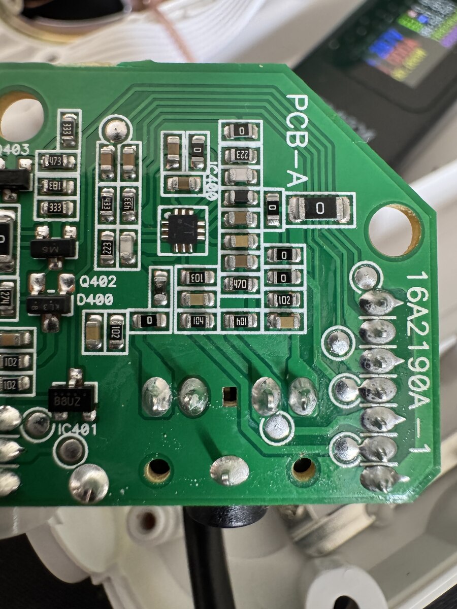

mein Sangean WFR-39 Internetradio hat leider den Geist aufgegeben. Ich vermute, dass das Problem irgendwo im Ladebereich liegt.
Hintergrund: Das Gerät besitzt einen USB-C-Anschluss, allerdings steht am Eingang explizit „5.0V“. Es hat immer nur mit einem klassischen 5V-Netzteil funktioniert (USB-A auf USB-C), aber nicht mit reinen USB-C-PD-Adaptern. Normalerweise leuchtete die LED beim Einstecken des Steckers rot – das passiert nun nicht mehr.

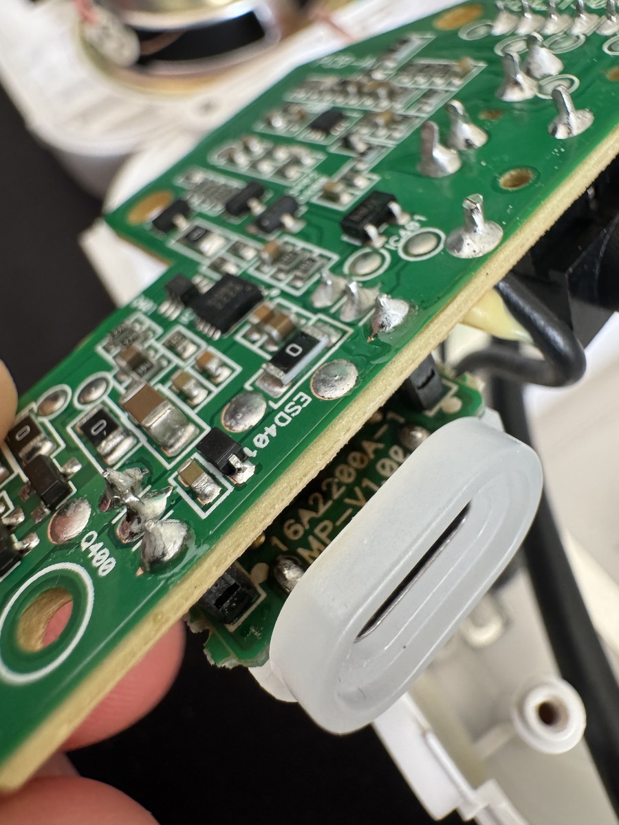

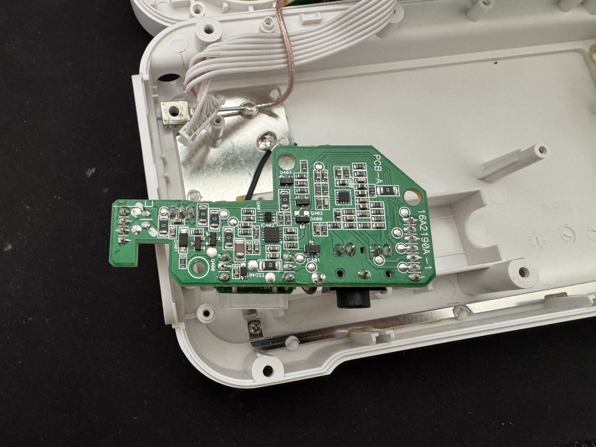

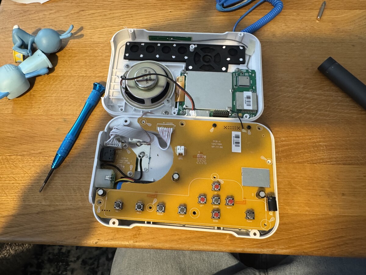

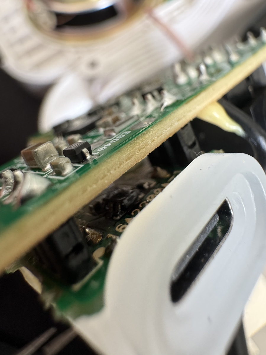

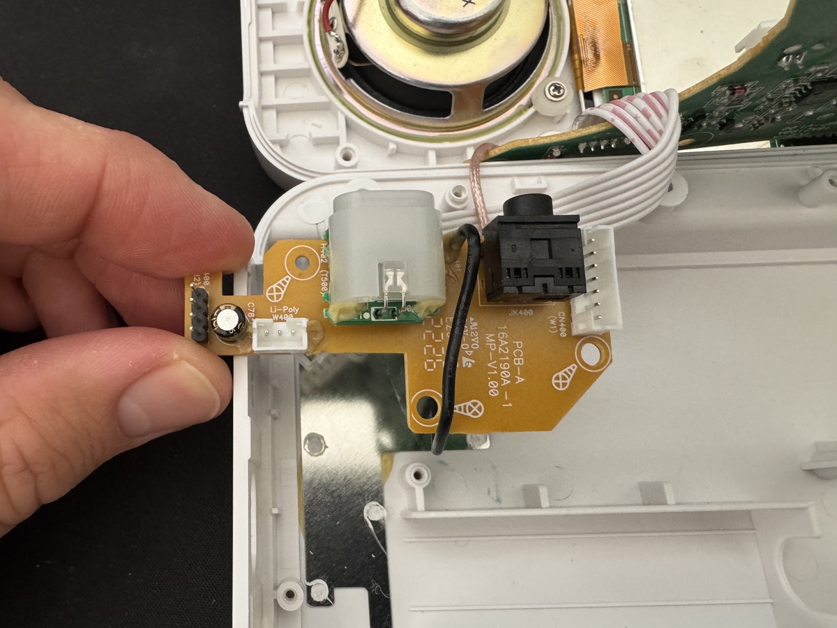

Ich habe das Gerät bereits geöffnet und die erste Platine (die gleich hinter dem USB-Port liegt) ausgebaut und abgestöpselt. Oberflächlich sieht nichts verschmort oder beschädigt aus. Die Platine der Buchse selbst ist aufgelötet, aber darunter befinden sich noch Bauteile, die schwer einsehbar sind.

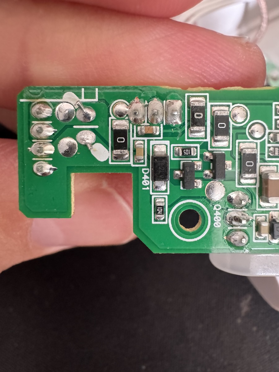

Beobachtung: Wenn ich zwei bestimmte Pins (siehe Fotos) kurzschließe, leuchtet die Lade-LED – das deutet darauf hin, dass zumindest der Anschluss selbst in Ordnung ist.
Frage: Ich habe ein Multimeter und Lötkolben zur Verfügung. Hat jemand Tipps, wie ich systematisch herausfinden kann, was genau defekt ist? Könnte es ein Problem mit der Ladeelektronik oder einem Schutzbauteil sein?
Bin für jede Hilfe dankbar – gerne auch mit konkreten Messpunkten oder Ideen, wo ich anfangen könnte zu prüfen! Besten Dank!

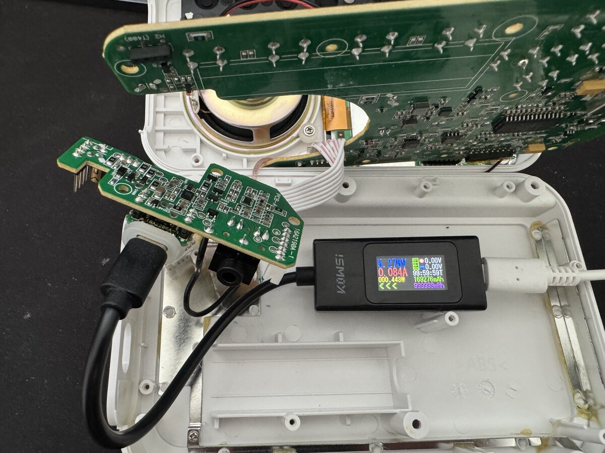

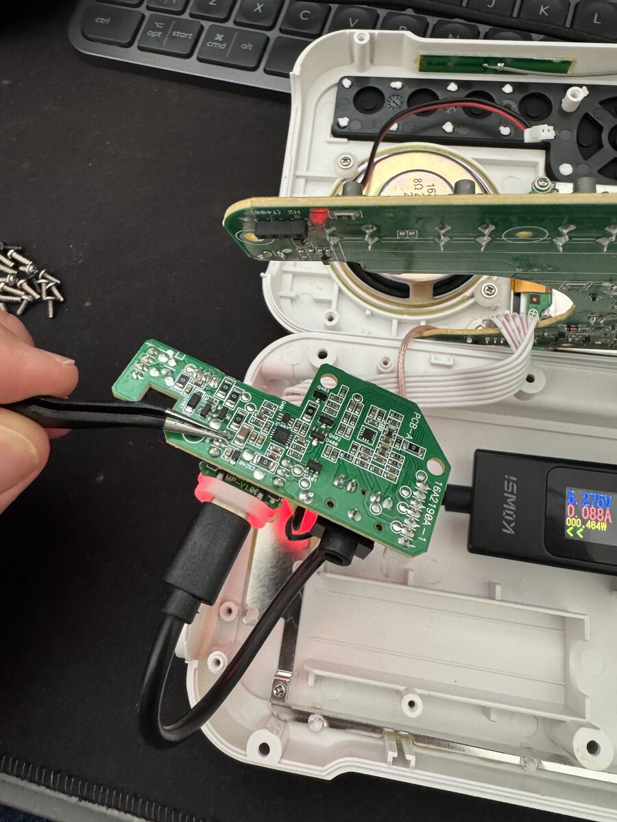

Ich weiß zwar nicht wie man drauf kommt irgendwo irgendwelche Pins zu verbinden (das kann auch ganz schnell mal paff machen, gerade wenn ein Lipoakku im Spiel ist), aber laut dem USB-Tester fließt auch ohne Lampe der Ladestrom. Dein Problem scheint also nicht das Laden sondern nur die Kontrollleuchte, und da kann man zur Not auch drauf verzichten.

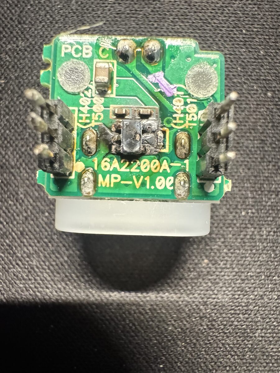

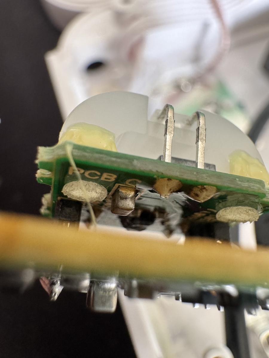

Danke an Kilo S. - hab den Kondensator entfernt, hat aber nichts gebracht. Hab dabei mal das Modul abgelötet und das wars wohl. Bild anbei.
Danke an Karl B. - ja vielleicht ist das passiert.
@ Jens M. Die Platine ist abgestöpselt - das was das Messgerät zeigt sollte nur Versorgungsstrom sein, kein Ladestrom. Bin aus Ungeschicklichkeit mit dem Schraubenzieher dagegen gekommen und hab dann gesehen, dass das Licht leuchtete.
Hätte noch jemand einen tipp:
  • Wie ich die Kapazität des kaputten Kondensators herausfinden könnte damit ich den ersetzen kann
  • Ob ich das USB-C Modul austauschen irgendwie austauschen kann? Kann leider nicht mehr identifizieren was das Bauteil war - lese da nur 0...X52? Vielleicht gibt es da einen generischen Ersatz?
