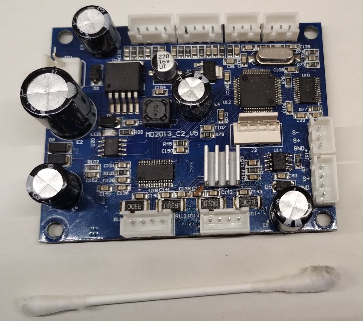

Moin,
ich habe hier einen Movinghead vom Typ Involight MH50 Dual, bei dem die Drehfunktion (Pan) zeitweise aussetzt. Wenn dies der Fall ist ist der Pan-Motor frei, sprich, er wird nicht "gehalten". Sobald ich auf den Kühlkürper des betreffenden Treiberchips leichten Druck ausübte wurde der Motor wieder unter Spannung gesetzt. Beim letzten Mal habe ich den aufgeklebten Kühlkörper dabei abgerissen. Ich habe den Chip sauber gemacht und konnte die folgende Bezeichnung entziffern:
DRV8841 83TG5 CGLK
Frage: ist der Chip defekt oder womöglich nur eine Lötstelle? Ich habe zwar eine sehr feine Lötnadel, aber bevor ich da mal was nachlöte wollte ich mal in die Runde fragen ob die Symptome bekannt/typisch sind.
viele Grüße, Volmur

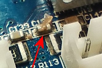

Moin,
würde er aber dann direkt wieder "aktiv" werden sobald ich mechanischen Druck ausübe? Der mechanische Druck fand von der Seite statt, ich habe nicht den Kühlkörper auf das Chipgehäuse gedrückt.
Vielen Dank für die Ratschläge, ich werdemal mit etwas Flux und einer flachen Lötspitze versuchen das nachzuarbeiten.

Die Kühlkörper bringen hier relativ wenig. Das ist wieder mal ein gutes Beispiel für schlechtes Design. Der Wärmeübergang über die Oberfläche vom Kunststoff Chip-Gehäuse ist deutlich schlechter als über das Thermal Pad und das PCB-Kupfer auf der Unterseite. Es gibt extra PCB-Kühlkörper zum Auflöten.
Hier kommt noch dazu, dass die schweren Alu-KK ohne weitere Befestigung verbaut sind und mit ihrem Gewicht die Lötstellen belasten. Wenn das Gerät nicht fest verbaut ist, sondern regelmäßig transportiert wird, braucht man sich nicht wundern, wenn die Lötstellen irgendwann aufgebeben...
