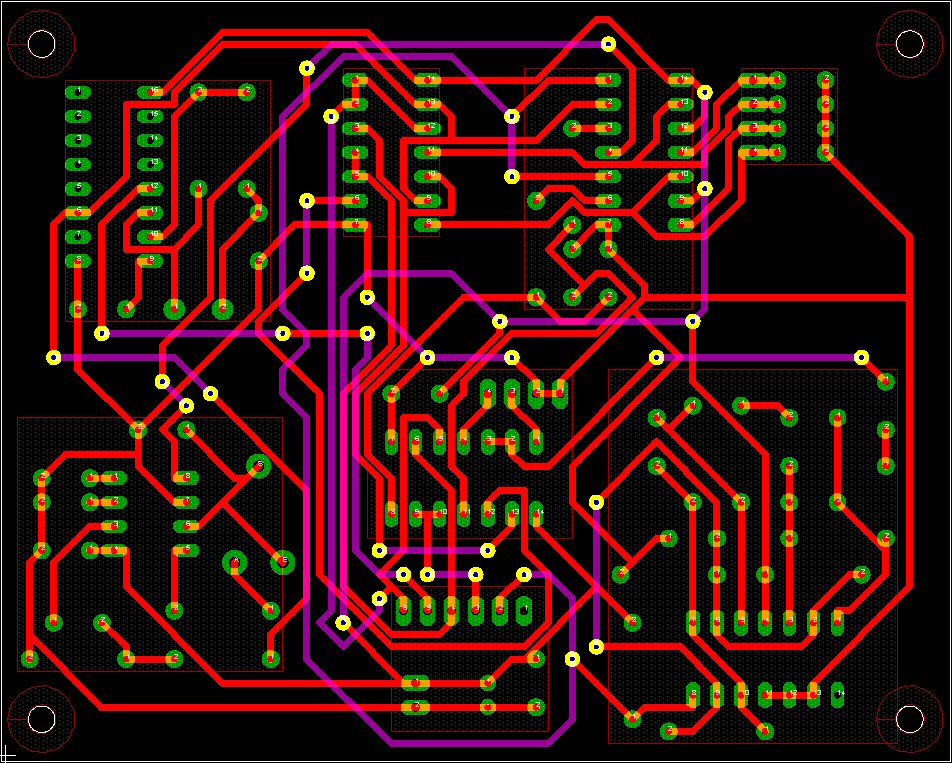

Ich stehe da bestimmt nicht alleine.
Zur Herstellung von Platinen mit etwas aufwendigeren Schaltungen ist
EAGLE mit einseitigen Platinen schnell am Ende. Da hilft dann nur noch
die Zeiseitige. Aber -- dann geht der Eiertanz mit den Top-Layer
Lötungen los, die ich aber vermeiden will. Da ich aber weiterhin zu
Hause meine Platine erstellen will, habe ich mit EAGLE einfach die
entspechenden Bauteile mit "Restricted Aera" maskiert, siehe attache
JPG. Damit sind dann alle Durchkontaktierungen ausserhalb dieser Gebiete
und somit lassen sich auch IC Fassungen mühelos handhaben.
Frage: Habt ihr andere und auch bessere Lösungen, wie man dieses Problem
in den Griff kriegen kann ?

Ich habe für sowas ein ulp, das ich irgendwo runtergeladen habe,
dann kann ich Standard-libs nehmen, und dann bei Bedarf vor dem Routing
diese ULP ausführen.

Ebenfalls Pin 10 vom 7400 lässt sich auch ohne vias mit
Pin 13 verbinden. Ok geht ein bischen hin und her; aber
möglich ist es.
Natürlich kann man nicht alle Vias loswerden, aber wenn
dann versuche ich am Top-Layer zumindest gerade Strecken
ohne Knick drinn hinzukriegen (so wenige wie möglich).
Dann kann ich trotzdem eine einseitige Platine verwenden
und der Top-Layer sind einfach nur Drahtbrücken.
Ist, zumindest für mich, einfacher zu fertigen.
Dem Autorouter trau ich sowieso nicht. Ich route alle
meine Platinen von Hand. Spasshalber probier ich oft
mal als ersten Versuch den Autorouter und freue mich dann
an den Haufen Vias, die er setzt. Dann studier ich ein
bischen, wo der Autorouter Probleme hatte und versuch
diese Problemstellungen als erste anzugehen. Manchmel
hilft auch ein bischen verschieben der Bauteile einen
grossen Schritt weiter. Zumindest bei den letzten Platinen
bin ich eigentlich immer mit so 3 bis 4 Brücken ausgekommen.
Da mach ich dann Schluss. Mit den paar Brücken kann ich
leben.

Für Selbstbauplatinen kann ich Karl Heinz nur zustimmen. Geht natürlich
nur bis zu einem bestimmten Komplexitätsgrad der Schaltung wirklich gut,
ist dafür aber einfach und zweckmäßig.
Ansonsten kann man noch Präzissionsfassungen empfehlen (die mit den
gedrehten Beinen). Wenn die Dinge nicht zu dicht beieinander stehen,
kann man die noch recht gut auf der Oberseite verlöten. Damit kann man
schon die meisten Sachen oberseitig verlöten und spart einige Vias bei
zweiseitigen Platinen.

Zuerst mal vielen Dank für die vielen Hinweise:
@f xxx: Das mit den ULPs werde ich mal ausprobieren. Kling sehr
vielversprechend.
@Thomas B.: Und Danke für den Link. Und das mit den Präzissionsfassungen
habe ich auch schon probiert. Geht ganz gut, wenn man nur die richtigen
eingkauft hat, die man wirklich von oben her anlöten kann.
@Henrik Jahnke: Ja, ich benutze den Autorouter, weil ich es leid bin, ab
einer bestimmten Anzahl von Elementen (z.B. 10 ICs und noch so einge
passive bauteile für analoge ICS) mir selbst die Mühe zu machen, alles
zu routen. Und wenn dann mal eine Änderung kommt (man kriegt da immer so
einige Tips), dann fängt man wieder von vorne a --> Deswegen der
Eiertanz !
@ecslowhand: Tja, so hat's der Autorouter mir gegeben. Sieht nicht schön
aus, aber ist immerhin richtig !
@Karl heinz Buchegger: Warum traust dem dem Autorouter nicht ? Macht er
was verkehrt ? Wie oben schon gesagt, ist das selber routen auf die
Dauer nervig, wenn mal was geändert werden soll. Das mit dem verschieben
der Bauteil ist mir auch schon aufgefallen --> Und siehe da, es wird auf
einmal alles viel einfacher und wesentlich weniger Vias.
Aber nochmals zurück zu meiner Frage: Habt ihr noch andere Lösungen für
Euren Heimgebrauch, als auf dem Top Layer "Restricted Areas" zu
markieren, um zu vermeiden, dass man Bauteile von oben anlöten muss ?
Nota: das mit den Zusatz ULPs habe ich noch nicht ausprobiert,
vielleicht hilft das. Aber vielleicht sehe ich das zu kompliziert.

Also mir ist es lieber, einen Widerstand beidseitig zu verlöten als ein
lästiges extra Via zu setzen. Da kann ich keinen Vorteil sehen.
Ansonsten wende ich immer ein Mischverfahren an: Ich überlege mir
vorher, welche Signale ich besser selber verlege und was man dem
Autoruter gibt.
Klar, Restricted Areas verwende ich auch.
Ausserdem umrande ich meist die Platine mit einem Polygon, das ich dann
auf GND lege. Das hat neben den elektrischen Vorteilen auch noch den
pragmatischen (Geiz ist geil), dass Du weniger Kupfer wegätzen musst und
dadurch Deine Chemikalien länger halten.

@ Jupp: "Ich überlege mir
Autoruter gibt."
Das ist ein guter Hinweis: wusste garnicht, dass bevor man dem
Autorouter anschmeißt, seine eigenen Vostellung der Leiterbahnen eigeben
kann und den Rest dem Autorouter überläßt.
Ich werd's mal ausprobieren !!

Das ist doch alles kein smd.
Ich hatte das Problem die Tage auch, die Lösung war ziemlich simpel -
ich spiegel alle Bauteile auf die Unterseite und bestücke die von unten.
Leiterbahnen liegen Top, da läßt sich alles ganz prima anlöten. Und bei
Wiederständen und Dioden  kannst du es dir ja eh raussuchen ob du von
oben oder unten bestückst.
