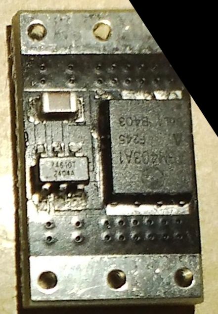

welches IC ist auf diesem Modul verbaut? Gelabelt mit 74610, aber der LM74610 ist 8 Pin.
N-MOSFET, braucht ebenso wie LM74610 kein GND
Gemessen: 1 - Vin 2 - Gate 3 - Gate 4 - Vout 5 - Cap 6 - Cap
Finde bei Mouser & Co nichts vergleichbares in 6 Pin.
