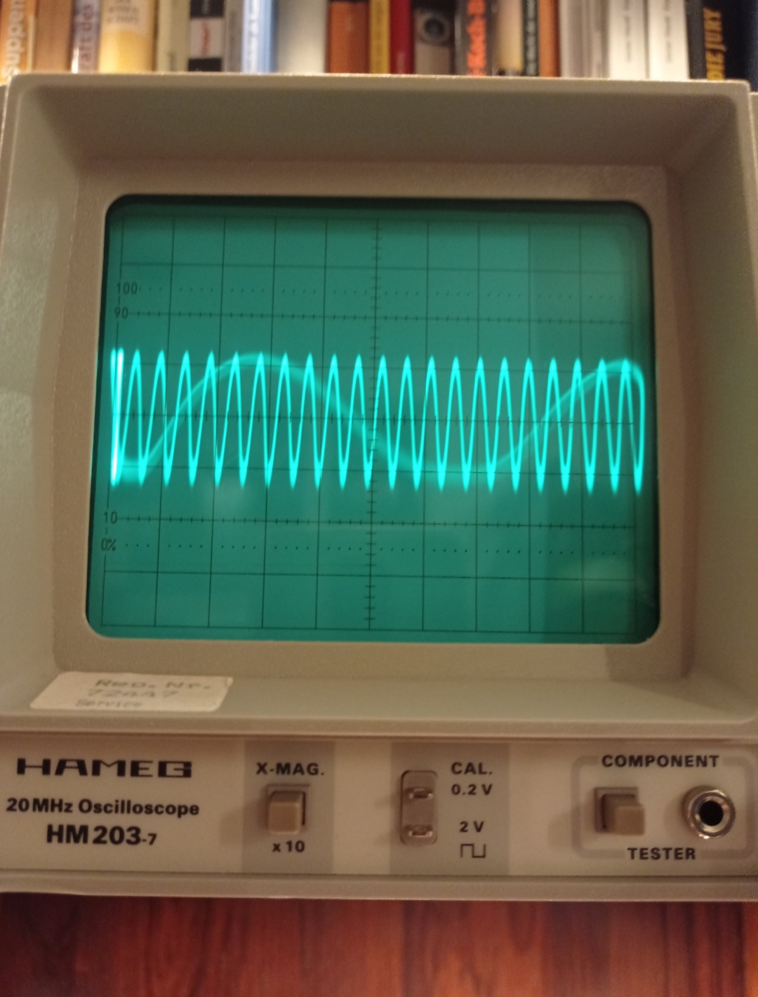

Liebe Freunde der alternden Messtechnik,
die Freude über mein neues altes Oszilloskop währte nur kurz: leider ist
die automatische Dunkeltastung bei Strahlrückführung ausgefallen. Es
ergibt sich bei Messung der 10MHz ZF bei 0,2us Zeitkonstante das
angehängte Bild.
Hat jemand mit diesem Fehler bereits Erfahrung und einen Lösungsansatz?
Mit Dank für jeden Hinweis und besten Grüßen!
von Wolf17 (wolf17)
Der Blanking Schaltungsteil ist auf Seite D8 T304-307
https://bama.edebris.com/download/hameg/hm203-7/HM203-7.pdf
Hat er den optionalen Z-Eingang? Wenn ja, funktioniert der?

Zwischenergebnis: Ich bin die Blanking-Einheit durchgegangen, und siehe
da, den ersten kaputten Kollegen habe ich entdeckt: T308 ist komplett
offen. T307 scheint noch in Ordnung zu sein.
Was könnte den gekillt haben? Ob da was mit den Dioden D313 und D314
sowie D315 nicht stimmt? Für den Diodentester am Multimeter scheinen sie
jedenfalls in Ordnung zu sein.
Gibt es für den BF440 sinnvolle Ersatztypen? Der Segor scheint den
leider nicht vorrätig zu haben.
Beste Grüße!

C317 prüfen. Und an der Stelle wirds auch ein BF441 tun, den hat Segor
angeblich.

Der C317 scheint in Ordnung zu sein, gemessen 70pF und unmessbar hoher
Widerstand. Die geforderten 3kV Spannungsfestigkeit kann ich mit den mir
zur Verfügung stehenden Messmitteln leider nicht prüfen.

Ein kurzer Abschlussbericht:
Den BF440 habe ich gegen einen BF441 vom Segor ausgetauscht. Seitdem
funktioniert die Dunkeltastung des Strahls bei Rückführung wieder
tadellos. Das Wellenkino läuft jetzt seit 6 Stunden fehlerfrei.
Warum der BF440 aber nun plötzlich kaputt gegangen war bleibt nach wie
vor unklar.
