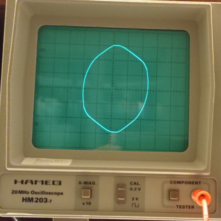

HAMEG 203-7 Komponententester Ellipse unsauber
OP #7888696
Beim Vermessen von Kapazitäten ist mir aufgefallen, dass die Ellipsen alle unsauber aussehen wie im angehängten Bild. Wo ist hier etwas dejustiert oder defekt? Der Komponentenprüfer bekommt seine Wechselspannung ja direkt aus dem Netztrafo, ist der Fehler im Netzteil zu suchen?
Beste Grüße!
#7888802
Moin: Die Netzwechselspannung ist heutzutage nicht mehr sinusförmig sonder im Bereich des (Betrags) Maximums für ca. 3...4 ms abgeflacht. Grund: die große Anzahl von Lasten mit Gleichrichtung ohne PFC. Damit entsteht auch keine regelrechte Ellipse. Meine Vermutung.
