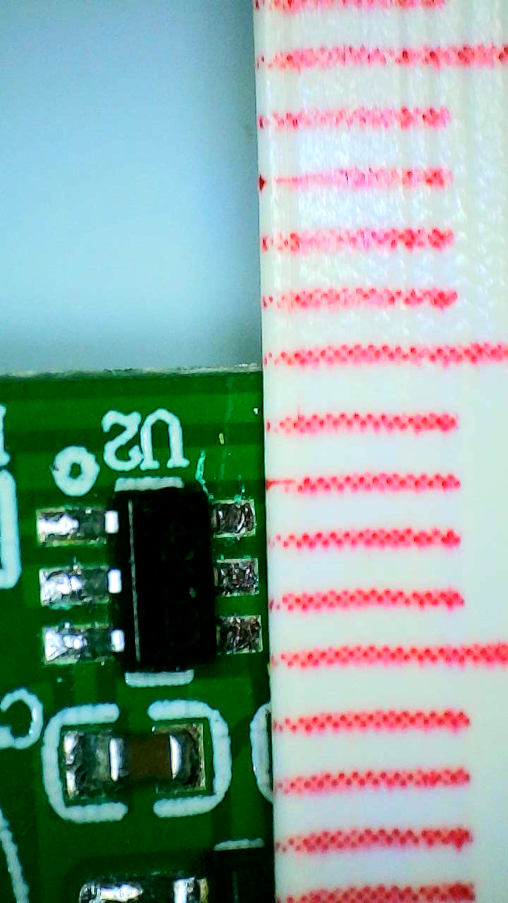

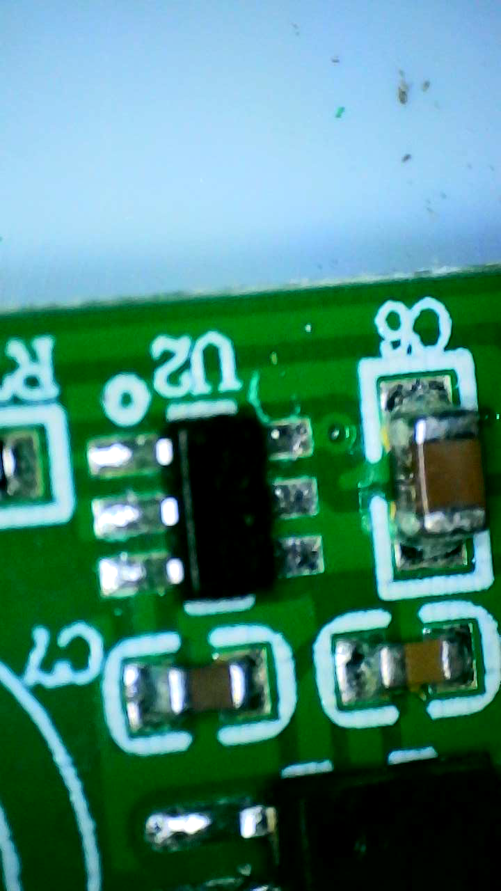

Hallo!
Ich suche den bebilderten IC.

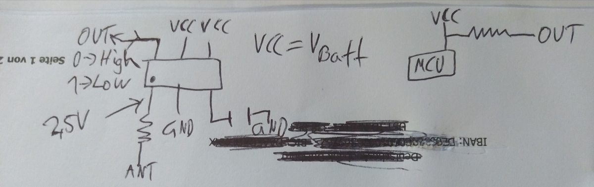

  1. Von einem China Magnetrührer
  2. Touchsensor
  3. VCC = VBatt heißt ich habe da direkt die Batteriespannung gemessen. Bei der MCU ist das direkt mit der Batterie verbunden, bei dem IC hier über einen 3 Pin IC. Wirkt auf mich wie ein LDO, der davor ist, denn die Pins da sind VBatt, GND und was auf den IC geht.
  4. Signalausgang zur MCU ist mit einem seriellen Widerstand versehen (ich nehme an weil der Rührermotor direkt daneben ist). Die Verbindung bei der MCU auf VCC bitte übersehen, da ist mir ein Fehler unterlaufen. Der Pin geht nur über den Widerstand direkt zum Output des gesuchten ICs.
  5. 1 -> Low soll heißen wenn ich mit dem Finger auf dem Touchfeld bin, wird das Signal runtergezogen.

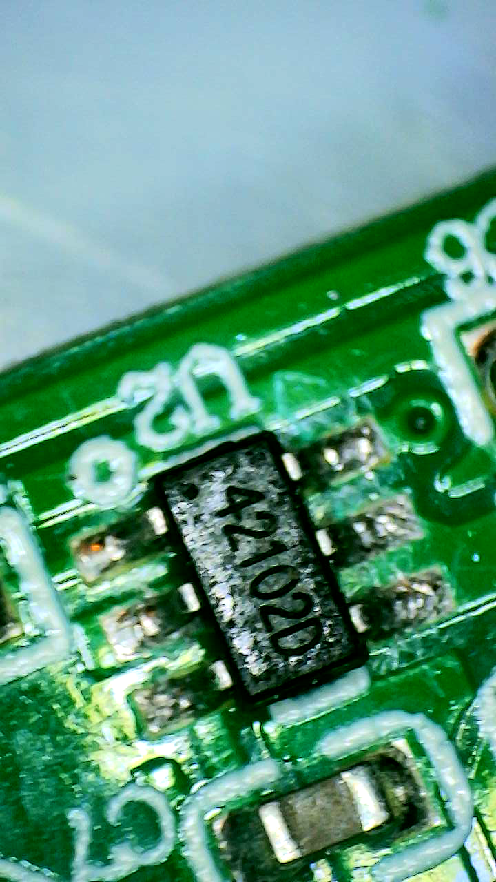

Beschriftung ist 421020 oder 42102D.
Auf LCSC habe ich nach Preis aufsteigend sortiert die ersten 15 ICs im passenden Gehäuse gesucht. Da passt zwar überall VCC und GND, aber das Layout mit dem Touchpin und dem Ausgang habe ich so nicht gefunden.
