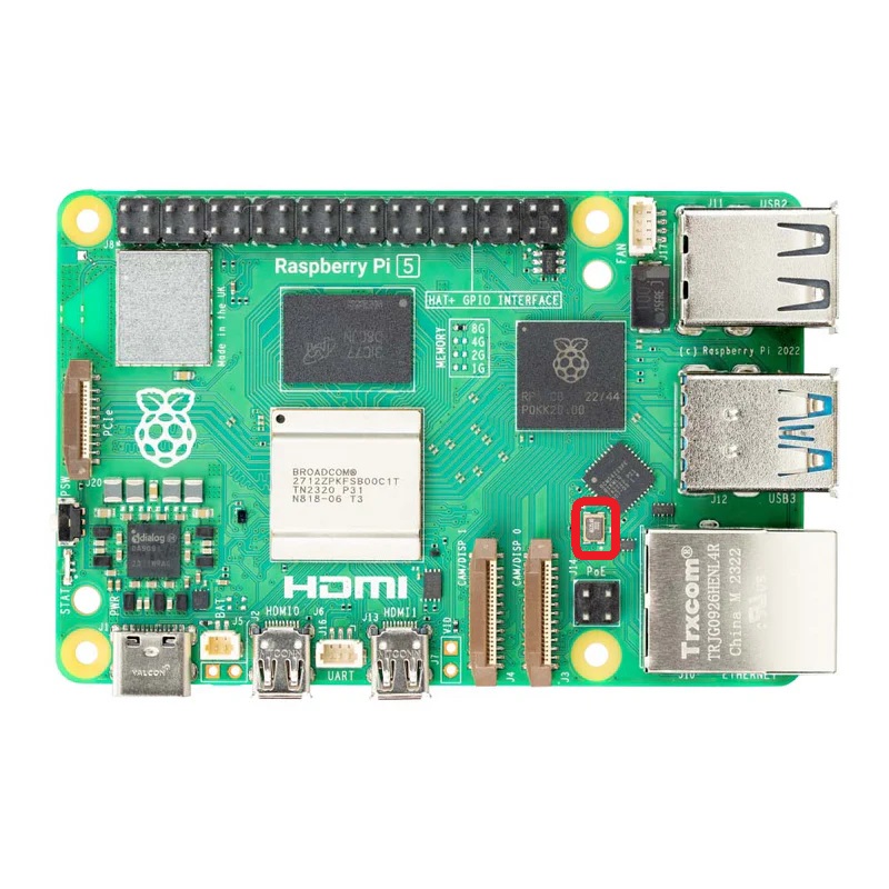

Hi
hat ein raspberry 5 einen externen Quartz und wenn ja kann mir jemand
sagen wo der auf dem PCB von raspberry 5 ist?
von Andreas B. (bitverdreher)
Das kleine (ca 4x4mm) silberne Teeil neben der Netzwerkbuchse

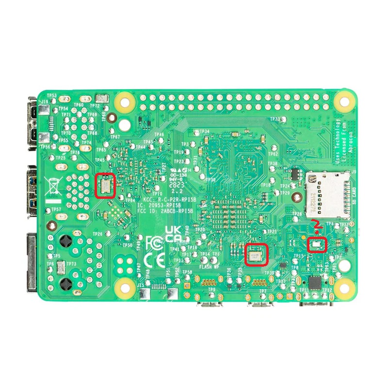

von Marek N. (db1bmn)
Bitteschön.
Bestimmt habe ich noch einen übersehen.
von Frank K. (fchk)
Der Pi5 hat mehrere Quarze (ohne t im deutschen). Einen für den Ethernet
PHY, einen für den Broadcom Prozessor und einen für den RP1 IO-Chip. DIe
beiden letzteren sind auf der Unterseite. Eventuell ist irgendo noch ein
32kHz Uhrenquarz, aber dafür müsste ich jetzt erst eine Lupe suchen.
fchk
von Micha W. (blackxiiv)
Moin,
diese Dialog DA90XX Dinger haben meistens eine Ultra-Low-Power RTC.
Dafür ist das kleine Quarz unterm PMIC ;)
Man kann in den Bildern Lastkapazitäten in 0402 (oder gar kleiner?)
gegen GND erahnen.
Von daher nur eher nur nackte Quarze.
Der unter dem HDMI0.
Vanye R. schrieb:
> Macht wenig Sinn da einen Quarz fuer die Uhr zu verbauen wenn man
> keine Batterie hat oder?
Zwischen HDMI0 und USB-C ;)

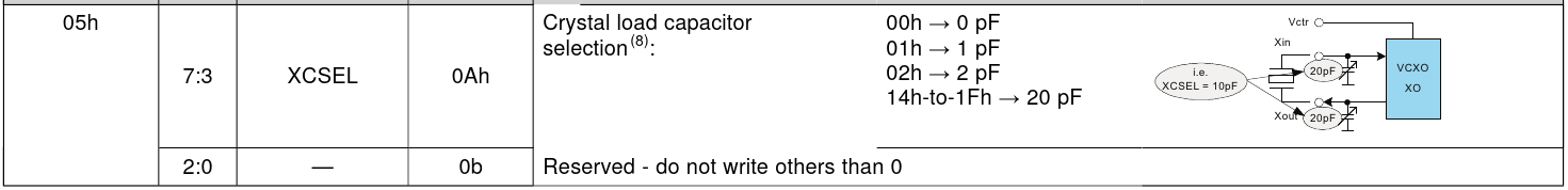

von Jobst M. (jobstens-de)
Dergute W. schrieb:
> ein lustiges Feature
Findet sich z.B. auch in den Taktgeneratoren CDCE913…949 von TI und
bestimmt auch in weiteren.
