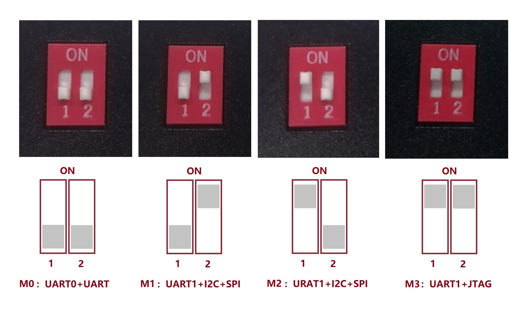

von Kilo S. (kilo_s)
Hihihi, was bitte ist der URAT mode? ;-)
Gibt ab und an echt lustige schreibfehler.
