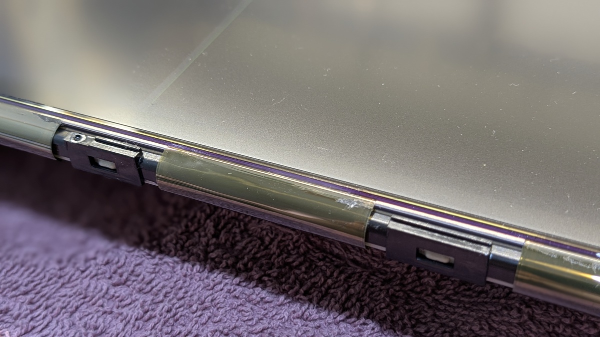

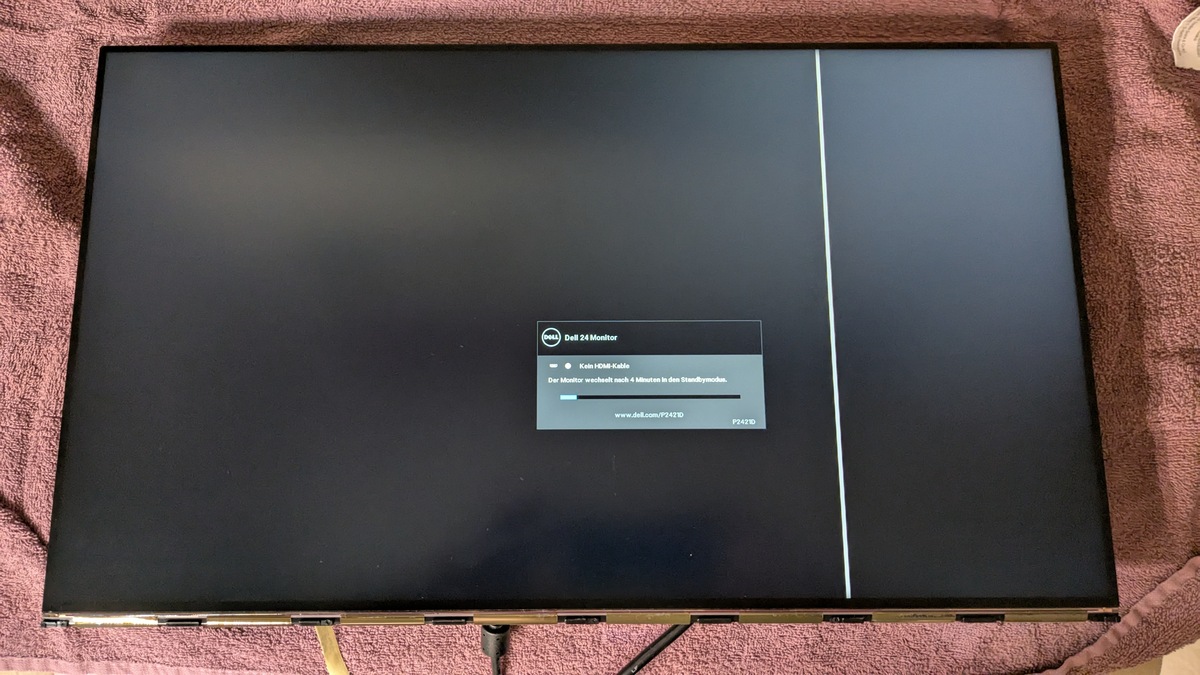

long story short, das Panel aus einem Dell 242D wurde anderweitig genutzt und jetzt zeigt es einen vertikalen weißen Balken.
Mit etwas Druck auf das darunter liegende Flachbandkabel verschwindet dieser teilweise, aber nie komplett.
Irgendeine Chance das zu reparieren?
Druck auf den Streifenleiter wo? Am Anschluß zum Display oder am Anschluß zur Platine.
Kommt drauf an. Die Verbindung von Streifenleiter zur Platine habe ich bereits mehrfach dauerhalt erfolgreich wieder hinbekommen.
Mit dem richtigen Werkzeug
https://de.aliexpress.com/item/1005009029899846.html
kann man den ACF anisotropic conductive film aufkleben.
Zum Draufkleben benötigt man Wärme und Druck, 30-40kg/cm2 bei 140-160 GradC, man empfiehlt zur Druckverteilung ein 0.3-0.45mm dünnes Silikon der shore Härte 70-80 zwischen Heizung und Glas, es dauert dann 5-7 Sekunden.
So was billiges
https://de.aliexpress.com/item/1005004309735280.html
funktioniert nicht, weil man den Druck beibehalten muss während des Abkühlens.
OP
Display (Panel), die andere Seite wäre bestimmt einfacher...
Michael B. schrieb:
kann man den ACF anisotropic conductive film aufkleben. Zum Draufkleben benötigt man Wärme und Druck, 30-40kg/cm2 bei 140-160 GradC, man empfiehlt zur Druckverteilung ein 0.3-0.45mm dünnes Silikon der shore Härte 70-80 zwischen Heizung und Glas, es dauert dann 5-7 Sekunden
Danke, auch wenn es irgendwie aussichtslos erscheint
