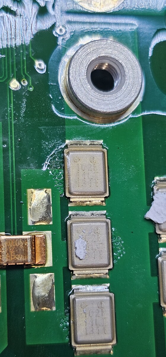

Guten Abend, wäre dankbar, wenn mir bitte jemand sagen könnte, was das für ein Bauteil ist (und evtl. eine Bezugsquelle). In google gibt es nichts zu der Nummer - und auch die Bildersuche bringt kein Ergebnis.
Die Bezeichnung ist 102B 44LT 134 (vermutlich ein hässliches F)
Fraglich ob sowas überhaupt zu beziehen ist - oder es eine Alternative dazu gibt.
Schönen Abend euch.
#7890531
Das Logo rechts oben ist von APEC (Advanceced Power Electronics Corp.)
Die haben 2009 die DirectFET packages von IR lizensiert unter dem Namen GreenFET-MX bzw. GreenFET-SQ. Nachzulesen unter: https://eepower.com/news/advanced-power-electronics-announces-new-greenfet-packages-using-directfet-packaging-technology/
Am ehesten passt mMn AP1002BMX, aber leider gibt es keinen Markingcode im Datasheet. https://alltransistors.com/mosfet/transistor.php?transistor=17797
Nach IR/Infineon ist der Code wie folgt: Erste Zeile Typbezeichunung. Hier: 102B Zweite Zeile Losnummer. Wobei der Unterstrich unter dem letzten Buchstaben ein Lead-free kennzeichnet. Hier: 44LT Die letzte Zeile gibt den Datecode an Hier: 134t
Rein aus Interesse: Nachdem hier nur eine Leiterbahn unter den Chip geht, müsste der Anschluss für das Gate doch von unten durchkontaktiert sein oder?
EDIT: Doch noch ein Datasheet gefunden.Der Code wird auf der letzen Seite erklärt: http://www.datasheet.hk/download.php?id=2024927&pdfid=D1001CA76B2AB278311BBE0DAB873BEC&file=0513\ap1002bmx-3_7770872.pdf
Achtung den AP1002B gibts sowohl als MX und SQ! Sollte nur ein Unterschied in der Größe sein.
Vielleicht gibts bei Infineon einen vergleichbaren Ersatz, immerhin hat APEC für IR auch als second source gefertigt.

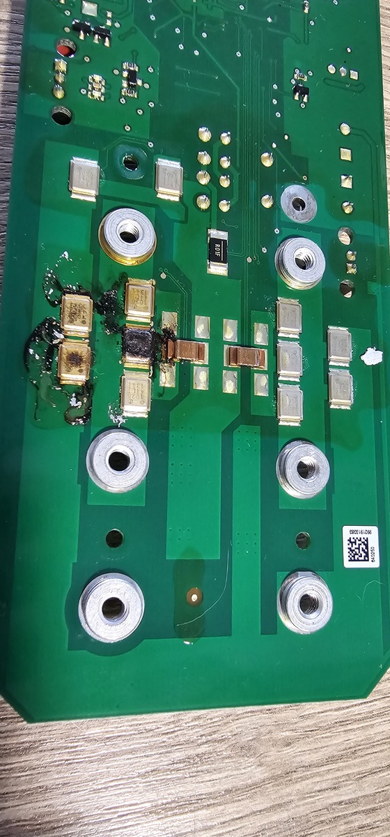

Guten Morgen, das scheint der Fall zu sein. Habe Dir hier nochmal einen Ausschnitt angehängt. Werde später die defekten ablöten und schauen, ob die Platine unversehrt ist unter den Mosfets.
Lieben Dank für die ausführlichen Infos, was mir gerade viel Sucharbeit erspart hat.
