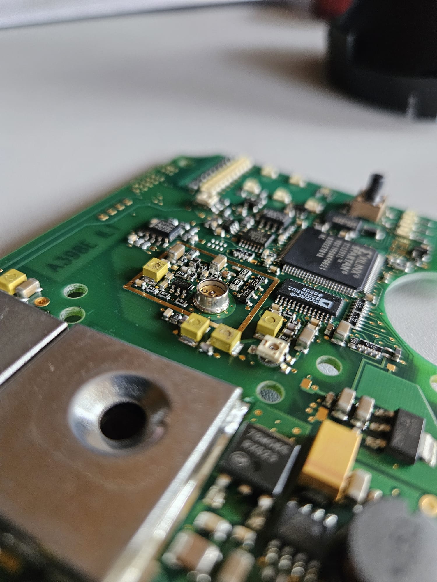

Guten Tag, ich habe zur Datenübertragung eine optische Datenübertragung
der Firma SICK im Einsatz.
Modell ISD300-1212 + 1211 als Paar. Leider ist bei einer Einheit die
Diode defekt, diese bekommt zwar Spannung leuchtet aber nicht mehr auf.
Bedauerlicherweise steht auf der Diode nur die Bezeichnung 5K drauf,
gibt es eine Möglichkeit die weiter zu bestimmen, um nach einem
passenden Ersatzteil zu suchen?
MFG Stechele

von Rainer W. (rawi)
Die Gehäuseabmessungen/-typ und der Pin-Abstand dürften die Auswahl
kräftig einschränken. Welchen Öffnungswinkel muss das Lichtbündel haben,
damit die Fresnellinse ungefähr ausgeleuchtet wird?
Wann ist die Baugruppe etwa gebaut worden? Auf deinem Photo sind alle
anderen Bauteilbeschriftungen, die evtl. ein Herstellungsjahr angeben
könnten, leider völlig unscharf.
