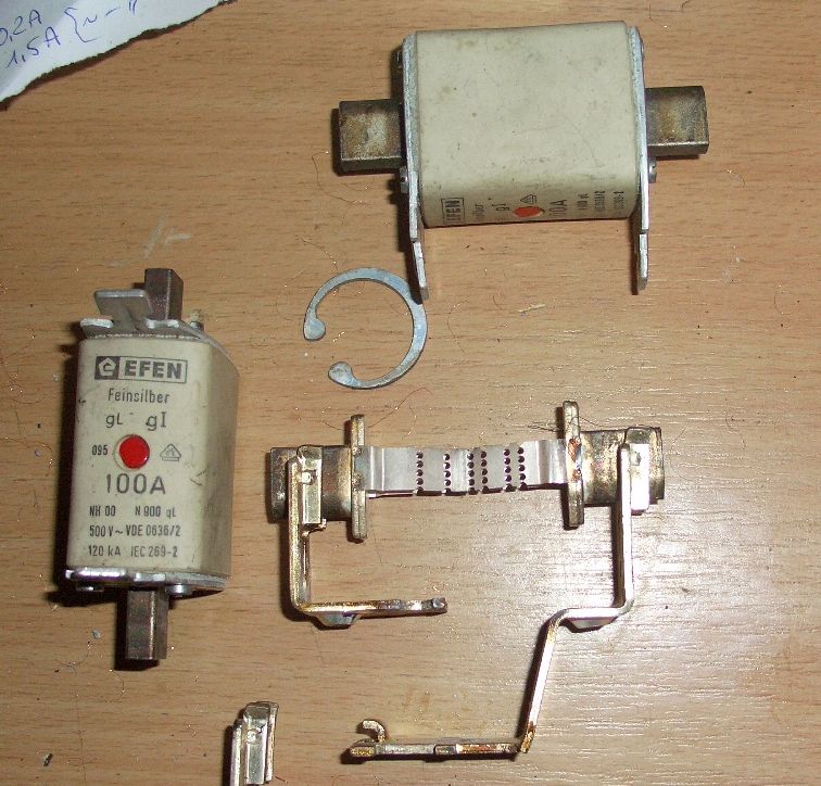

Frage an die Kenner von Feinsilber-Sicherungen:
Die rote Anzeige war ca. ~ 4 mm heraus und die Si hatte noch Durchgang.
Dann zerlegt und gestaunt, gelochtes Doppelband + Anzeigemechanik.
Nur das Lochband ist Feinsilber, der Rest versilbertes Messing, korrekt?
Noch eine Frage zur Funktion:

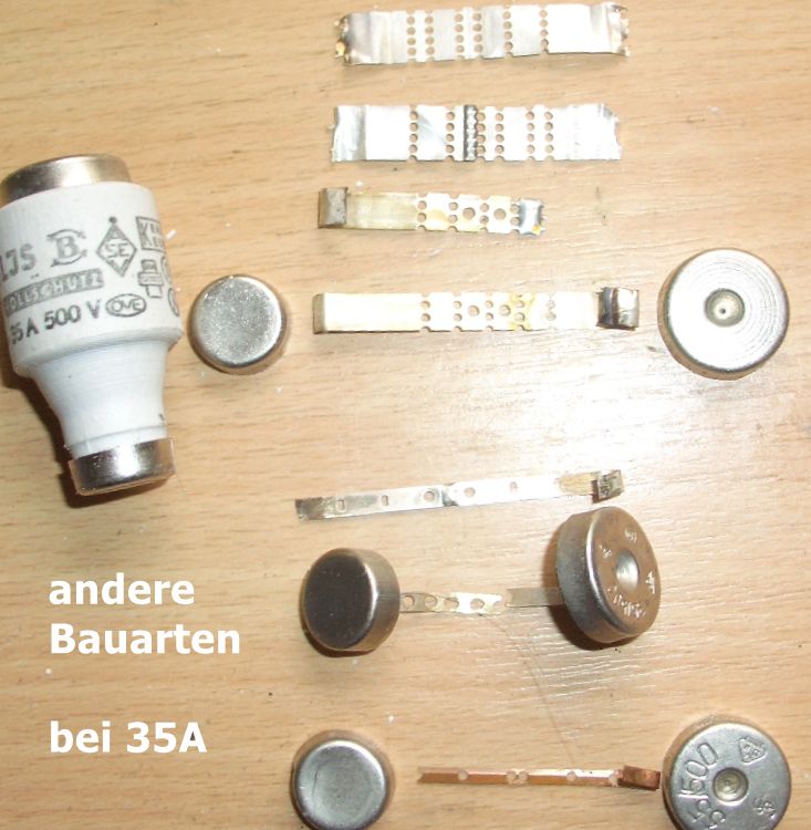

35 A Rundsicherungen haben herstelerspezifisch ähnliche Bauarten.
Zum Vergleich oben im Foto die Vorder- & Rückseite eines 100 A Lochbands.
Die Silbernen haben einseitig Lötstreifen als Sollschmelzstelle, korrekt?
