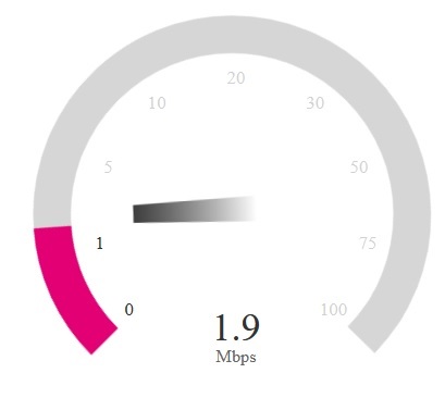

Man mag es nicht glauben, aber es gibt noch ländliche Gebiete wie bei
uns, die froh sind, überhaupt einen DSL Anschluss zu haben, der mit
Glück auf 2 MBit kommt. Da dauert das Laden einer solchen Grafik schon
mal 20-30 Sekunden. Von Millisekunden sind wir hier meilenweit entfernt.

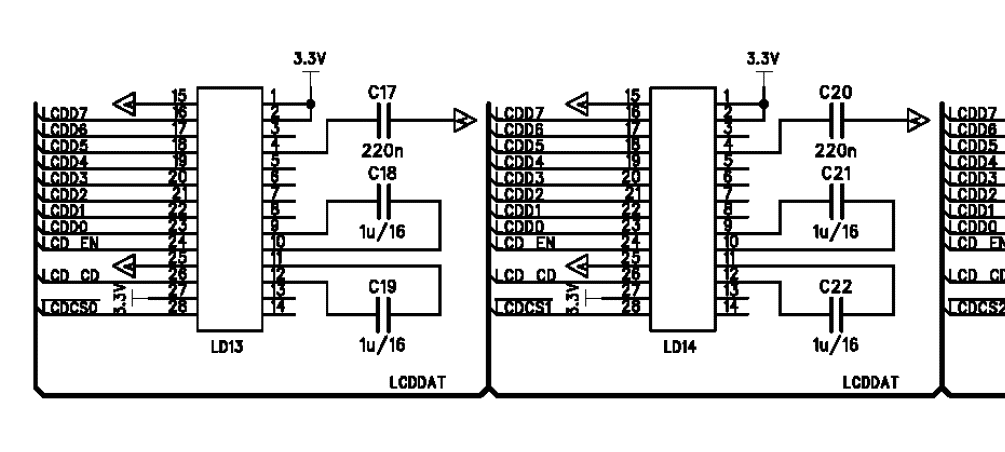

Michael B. schrieb:
> Also montierst du doch lieber 24 kleine Displays
So wird das im Behringer X32 auch gelöst. Je ein STM32F103 steuert 8
kleine LCD mit 128*64 Pixeln an. Die LCDs sind im BOM so bezeichnet:
 DISPLAY;LCD;CABLE:23mm;DOT:128*64;28PIN;17.9x10.86mm
Die Behringer Ersatzteilnummer wird hier nicht helfen.
Jeder Kanal hat einen weiteren STM32F103, der Knöpfchen, Regler, LEDs
und Schalter verarbeitet.

von Frederic S. (frederics)
Schau dir mal an, wie das beim X32 gelöst wurde. Da sind einzelne kleine
Displays (sehr günstig, da Standardformat) je Kanal mit SPI Ansteuerung
verbaut. Die Chipselect Leitungen werden über ein Schieberegister
angesteuert.
So brauchst Du nur 4 Leitungen + 5V und GND für nahezu beliebig viele
Displays.
Ich denke das ist sehr sehr viel günstiger als ein Display in dem Format
anfertigen zu lassen.
Vermutlich auch robuster als ein sehr langes schmales Display.
