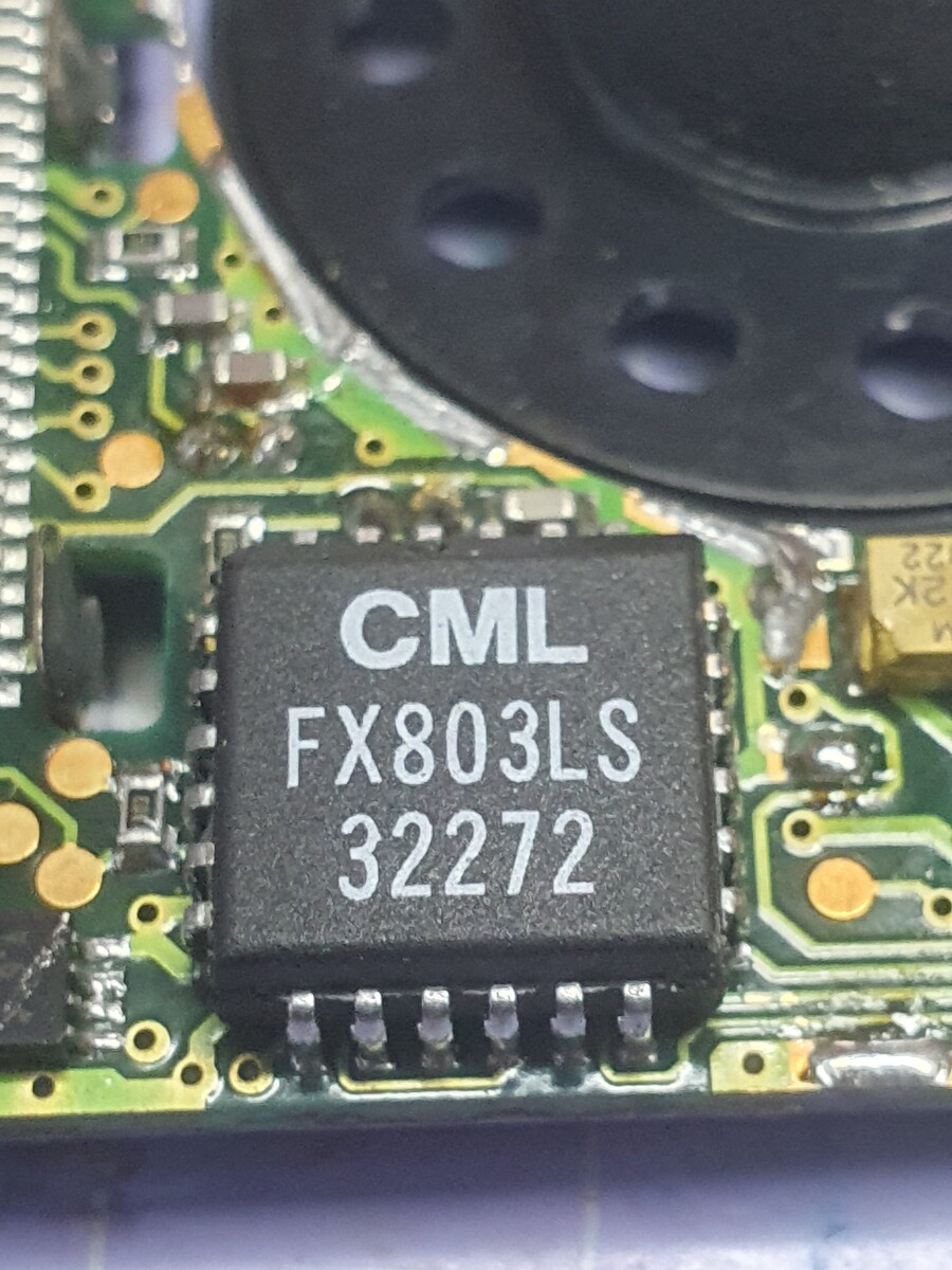

hat jemand eine Idee, wie ich diesen PLCC24 IC (Pinabstand 1,27mm) möglichst einfach (quick and dirty) auf eine 2,54mm Lochrasterplatine bekomme um die Pins dort letztendlich auf eine 2,54 Steckerreihe zu führen. Leider gibt es die PLCC Adapter nur für andere PLCC Größen.
Auslöten ist für mich kein Problem (falls das jemand fragt).
Hatte schon überlegt Lötaugen auf der Lochrasterplatine wegzukratzen (mit Bohrer), den IC dort dann aufzukleben und dann "Freidraht" von den Pins zu den Steckerreihen zu verbinden. Vielleicht hat aber jemand eine "einfachere" Idee.
Grüße Marco

Wenn man die Lötaugen der Lochrasterplatine halbiert (was mit einem "Dremel" und einer feinen Trennscheibe geht), sollte man das Ding da direkt drauflöten können. Den Rest macht man dann mit Fädeldraht.
Auf diese Weise habe ich schon etliche ICs im SO-Gehäuse (0.05"-Raster) verarbeitet; mit PLCC sollte das also auch gehen.
Echt jetzt? Also das wuerde ich gerne mal sehen. :)
Ich nehme dafuer immer ein Cutter-Messer. Damit geht in Extremfaellen sogar dritteln...
PLCC28 Sockel mittig durchsägen in beiden Richtungen mit einer 1.27mm breiten Säge, dann mit einem Kabelbinder die 4 Ecken zusammenhalten und als PLCC24 Sockel auf die Platine setzen.

danke für die ersten Vorschläge: 1) Lötaugen halbieren. Werde ich probieren.
  1. Größere PLCC-Fassung verkleinern. Hört sich gut an. Praktisch wohl schwieriger als man denkt.
Das IC kann flexibel Tonfolgen (NF-Bereich) von Sekektivrufen (analoge Funksysteme) auswerten und produzieren. Zuvetlässige Auswertung auch bei sehr schlechten Signal-Rauschabständen.da liegt der Unterschied zu Arduino-Lösungen. Ich brauche aber eher die Tonproduktion.
Ich berichte zum Umlöten.
