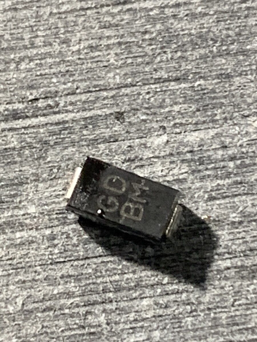

Hallo Forum,
ich bin auf der Suche nach dieser vermutlich Diode mit dem Aufdruck GD
BM. Ich finde aber über Google nicht wirklich was. Könntet ihr mir da
einen Tipp geben, was das sein kann?

von H. H. (Gast)
Baugröße SMA?
Polaritätsstrich oberhalb von "GD"?
von Michael (blacksun80)
Betreff habe ich korrigiert. Sorry mein Fehler.
Ja der Polaritätsstrich ist bei GD. Siehe Foto. Was ist mit SMA gemeint?
von H. H. (Gast)
Die Baugröße, ca. 5x2,5mm.
Korrekt, genau diese Maße hat die Diode oder was auch immer das ist.
von H. H. (Gast)
Dann tippe ich auf eine 1A/200V Standarddiode, vergleichbar GS1D.
Bedrahtet wäre es eine 1N4003.
https://www.s-manuals.com/smd/bm
BM ist hier eher zu finden als GD, auch in Gehäuse SMA/DO-214AC
aber bei Littelfuse wäre ein Firmenlogo aufgedruckt
https://www.s-manuals.com/pdf/datasheet/s/m/smaj_littelfuse.pdf#page=5
von Michael B. (laberkopp)
Könnte auch DO214BA sein, fast 3mm breit
GD    GF1D  Vishay, Siliconix  DO214BA=GF1  Surface Mount Glass
Passivated Rectifier  http://www.vishay.com/docs/88617/gf1.pdf
oder die berühmten Überspannungsschutzteile
GD    P0720SBL  MDE  SMA=DO214AA  BIDIRECTIONAL THYRISTOR SURGE
SUPPRESSOR SERIES
https://secureservercdn.net/198.71.233.107/az2.5b0.myftpupload.com/wp-content/uploads/2015/10/THYRISTOR-SASBSC-SERIES-11-13-13.pdf
GD    P0720SA  MDE  SMA=DO214AC=SOD106  BIDIRECTIONAL THYRISTOR SURGE
SUPPRESSOR SERIES
https://secureservercdn.net/198.71.233.107/az2.5b0.myftpupload.com/wp-content/uploads/2015/10/THYRISTOR-AA-AAL-SERIES-11-13-13.pdf
GD    P0720SAL  MDE  SMA=DO214AC=SOD106  BIDIRECTIONAL THYRISTOR SURGE
SUPPRESSOR SERIES
GD    P4SMAJ220  Panjit  SMA=DO214AC=SOD106  TVS 170V, 1A, 400W (1ms)
https://www.panjit.com.tw/upload/datasheet/P4SMAJ_SERIES.pdf
und BM
BM    SMBG15CA  GeneralSemi, Vishay  DO215AA  15V Bi Directional
Transient Supressor
https://pdf1.alldatasheet.com/datasheet-pdf/view/62216/GE/SMBG10.html
BM    SMF15A  Vishay, Siliconix  DO219AB  ESDP-Di 15V, 8.2A, 200W(1ms)
https://www.vishay.com/docs/85881/smf5v0atosmf58a.pdf
BM    6AJ15CA  JieJie  SMA  600W Transient Voltage Suppressor
https://www.jjwdz.com/pdf/fanghuqijian/6AJxx(C)A%E4%BA%A7%E5%93%81%E8%A7%84%E6%A0%BC%E4%B9%A6.pdf
BM    EC76SMAJ15A  ECMOS  SMA=DO214AC  Surface Mount Transient Voltage
Suppressors
https://pdf1.alldatasheet.com/datasheet-pdf/view-marking/974166/E-CMOS/EC76SMAJ22A.html
BM    P4SMA24A  Fagor  SMA=DO214AC=SOD106  TVS 24V, 13A, 400W (1ms),
https://www.fagorelectronica.com/images/download/semiconductor/p4sma.pdf
BM    P4SMAJ15A  PDC  SMA=DO214AC=SOD106  400W Transient Voltage
Suppressors  http://www.pdc.com.tw/product/2009Diode%20catalog.pdf
BM    SMAJ15A  Cystek  SMA=DO214AC=SOD106  Surface Mount Transient
Voltage Suppressors  http://ftp01.cystekec.com/SMAJ150A.pdf
BM    SMAJ15A  Littlefuse  SMA=DO214AC=SOD106  TVS Diodes
https://www.mouser.de/datasheet/2/240/Littelfuse_TVS_Diode_SMAJ_Datasheet.pdf-540740.pdf
BM    SMAJ15A  MCC  SMA=DO214AC=SOD106  TVS 15V, 16.4A, 400W(1ms)
https://www.mccsemi.com/pdf/Products/SMAJ5.0-SMAJ440CA(SMA).pdf
BM    SMAJ15A  MDE  SMA=DO214AC=SOD106  SURFACE MOUNT TRANSIENT VOLTAGE
SUPPRESSOR
https://secureservercdn.net/198.71.233.107/az2.5b0.myftpupload.com/wp-content/uploads/2015/10/SMAJ-Series-RoHS-11-13-13.pdf
BM    SMAJ15A  SPSemi  SMA=DO214AC=SOD106  Surface Mount Transient
Voltage Suppressor  http://www.spsemi.c
n/Upload/pdf/tvs/SPSEMI_TVS_SMAJ.pdf
BM    SMAJ15A  ST, SGS  SMA=DO214AC=SOD106  Transil
https://www.mouser.de/datasheet/2/389/smaj-955168.pdf
BM    SMAJ15A  Vishay, Siliconix  SMA=DO214AC=SOD106  Surface Mount
TRANSZORB® Transient Voltage Suppressors
http://www.vishay.com/docs/88390/smaj50a.pdf
BM    SMAJ15A  Zowie  SMA=DO214AC=SOD106  GLASS PASSIVATED SURFACE MOUNT
TRANSIENT VOLTAGE SUPPRESSOR
http://www.zowie.com.tw/UserFiles/File/Data%20Sheet/SMAJ%20SERIES.pdf
BM    TV04A150J  Comchip  SMA=DO214AC=SOD106  TVS 15V, 5%, 16.4A,
400W(1ms)
http://pdf.datasheetcatalog.com/datasheet/comchip/TV04A480K.pdf
BM    SMAJ15A  Juxing  SMAJ  Surface Mount Transient Voltage Suppressor
Power 400W
https://pdf1.alldatasheet.com/datasheet-pdf/view-marking/1085926/JUXING/SMAJ100CA.html
BM    SMAJ15A  LGE  SMAJ  Transient Voltage Suppressors
https://pdf1.alldatasheet.com/datasheet-pdf/view-marking/1447490/LUGUANG/SMAJ110C.html
Transil für 15V.
von H. H. (Gast)
Es kommt eben auch drauf an wie es drauf steht.

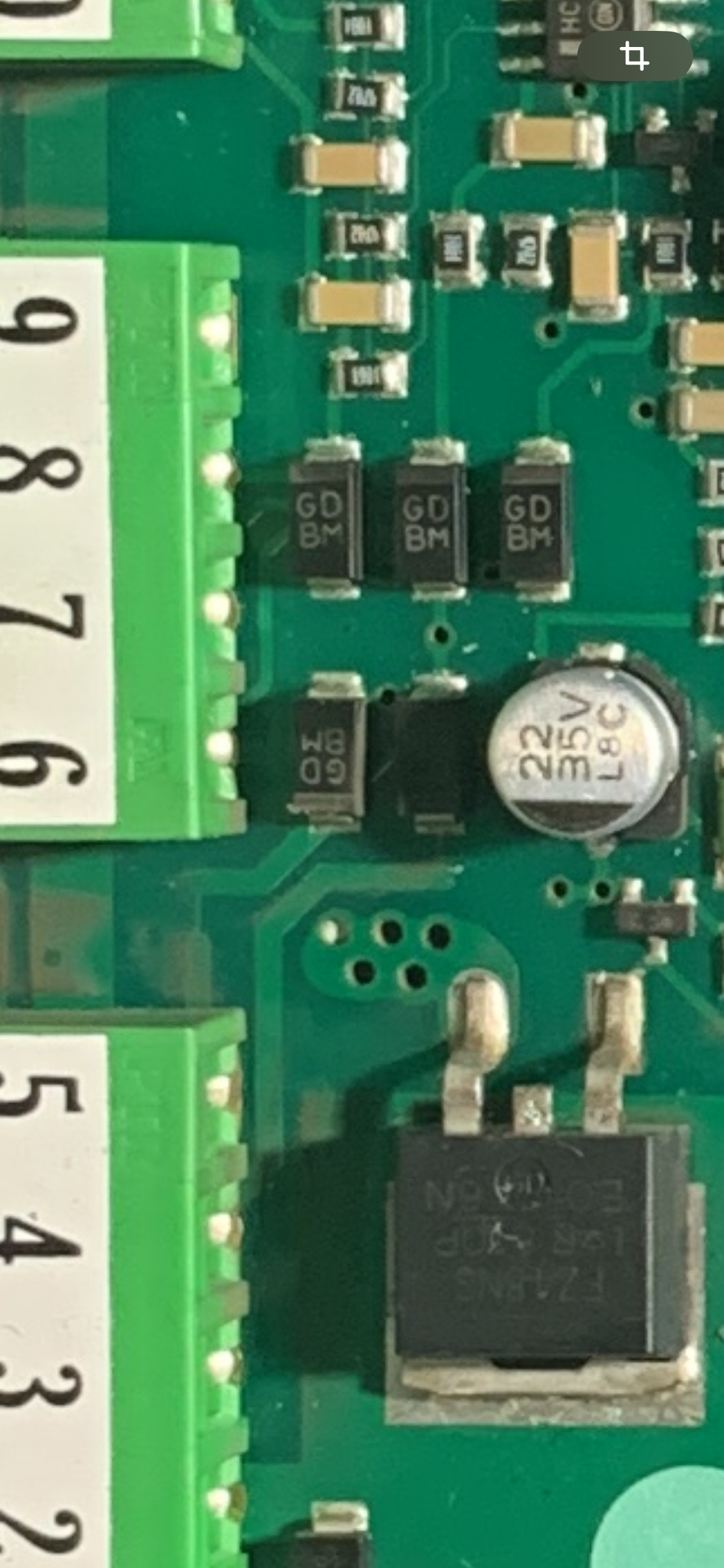

Jetzt habe ich zig Auswahlmöglichkeiten von euch bekommen, bin aber
dadurch nur noch verwirrter 😖
Welche nehme ich jetzt? Das Original ist exakt 2,5 mm breit.
von H. H. (Gast)
Zeig mehr von der Schaltung, und erzähl was dazu.
Dioden lassen sich ganz gut mit einem Multimeter ausmessen, sogar "in
der Schaltung".
Sind noch mehr von diesen Dioden auf deiner Platine verbaut? Wenn es die
oben abgebildete ist, dann hast du ja "Vergleichsobjekte", die du
gegenmessen kannst zwecks Bauteile-Test
von Axel S. (a-za-z0-9)
Das Stück Leiterplatte sieht aus wie eine Graetz-Brücke, Ladekondensator
und Spannungsregler. Da wird ein beliebiges (vorhandenes) Äquivalent der
1N4003 schon passen.
von H. H. (Gast)
Naja, der in D2PAK ist ein IRFZ48NS, einfacher MOSFET.

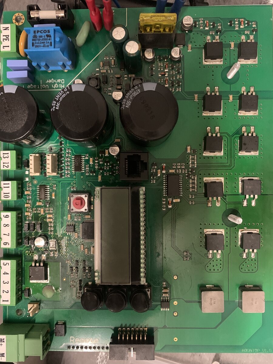

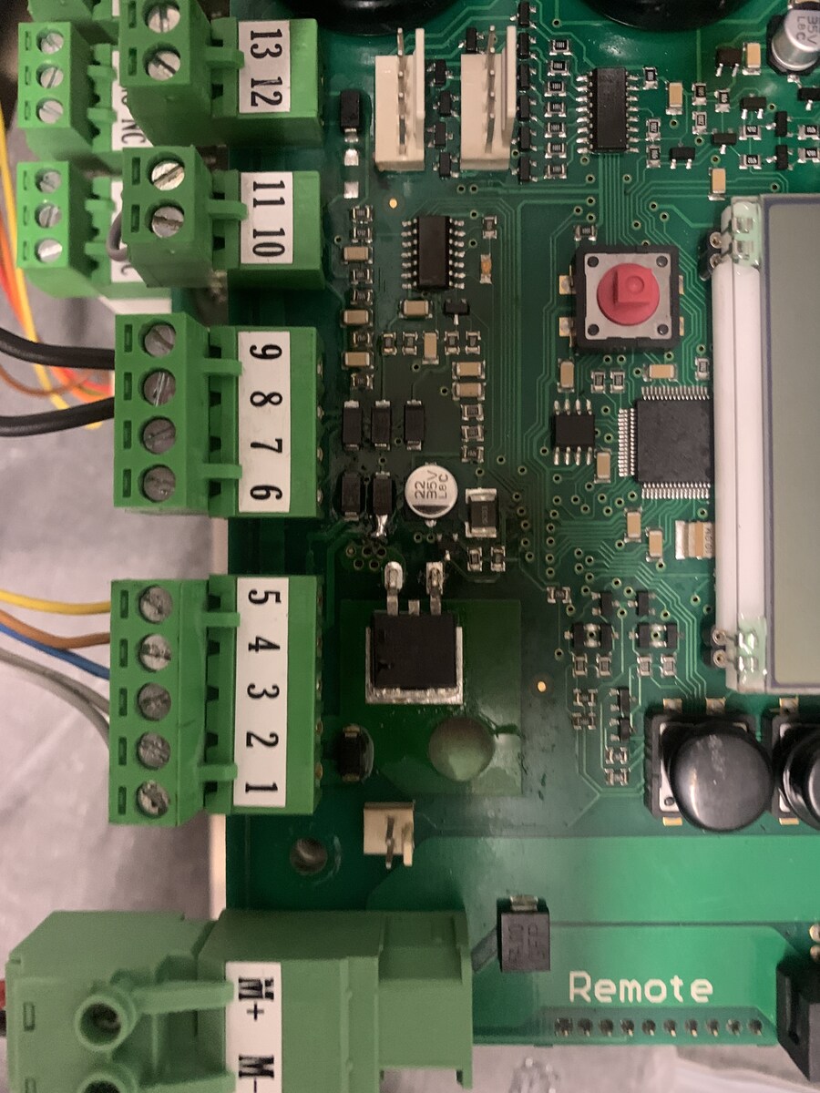

Okay, an dem 5poligen Stecker ist ein Geber vom Motor angeschlossen.
Hier war einer der Dioden defekt. Ich habe mir eine Diode oberhalb des
2poligen Steckers Pin 12 und 12 "ausgeliehen". Dort sieht man auch die
fehlende Diode. Es sind hier im Anschlussbereich Dioden mit der selben
Aufschrift verbaut.
Die Leiterbahn war bei der defekten Diode auch defekt. Sieht man an dem
größeren Lot rechts an der defekten Diode.
Die Signale vom Geber gehen dann auf einen 74HCJ4D Hex Inverter.
https://www.alldatasheet.com/datasheet-pdf/view/106278/PHILIPS/74HC04D.html
Fehler war hier, dass sich der Motor kurz gedreht hat und die Steuerung
dann erkannt hat, das keine Impulse vom Motorgeber beim Controller
ankommen.
von H. H. (Gast)
Michael schrieb:
> Sieht man an dem
Die Leiterbahn war dort extra dünn ausgeführt, als Sicherung. Das
solltest du keinesfalls mit einem Lötbatzen überbrücken.
Ja das ist mir schon klar. War erstmal nur damit ich es sehe, ob der
Motor wieder so funktioniert wie er soll. 5poliger Stecker ist wie folgt
belegt: 1 und 2 = Motorbremse, 3=GND, 4=Plus, 5 Sensorsensorsignal
von H. H. (Gast)
PIN 3 und PIN 4 am 5poligen Stecker ist die Betriebsspannung für den
Geber. Spannung 12V
von H. H. (Gast)
> den
> Geber. Spannung 12V
Das spricht dann eher für eine TVS mit 15V Durchbruchspannung.
Aber mir fällt einfach kein Hersteller ein, der seine TVS so markiert.
