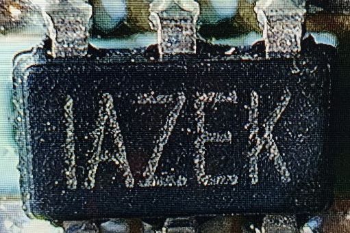

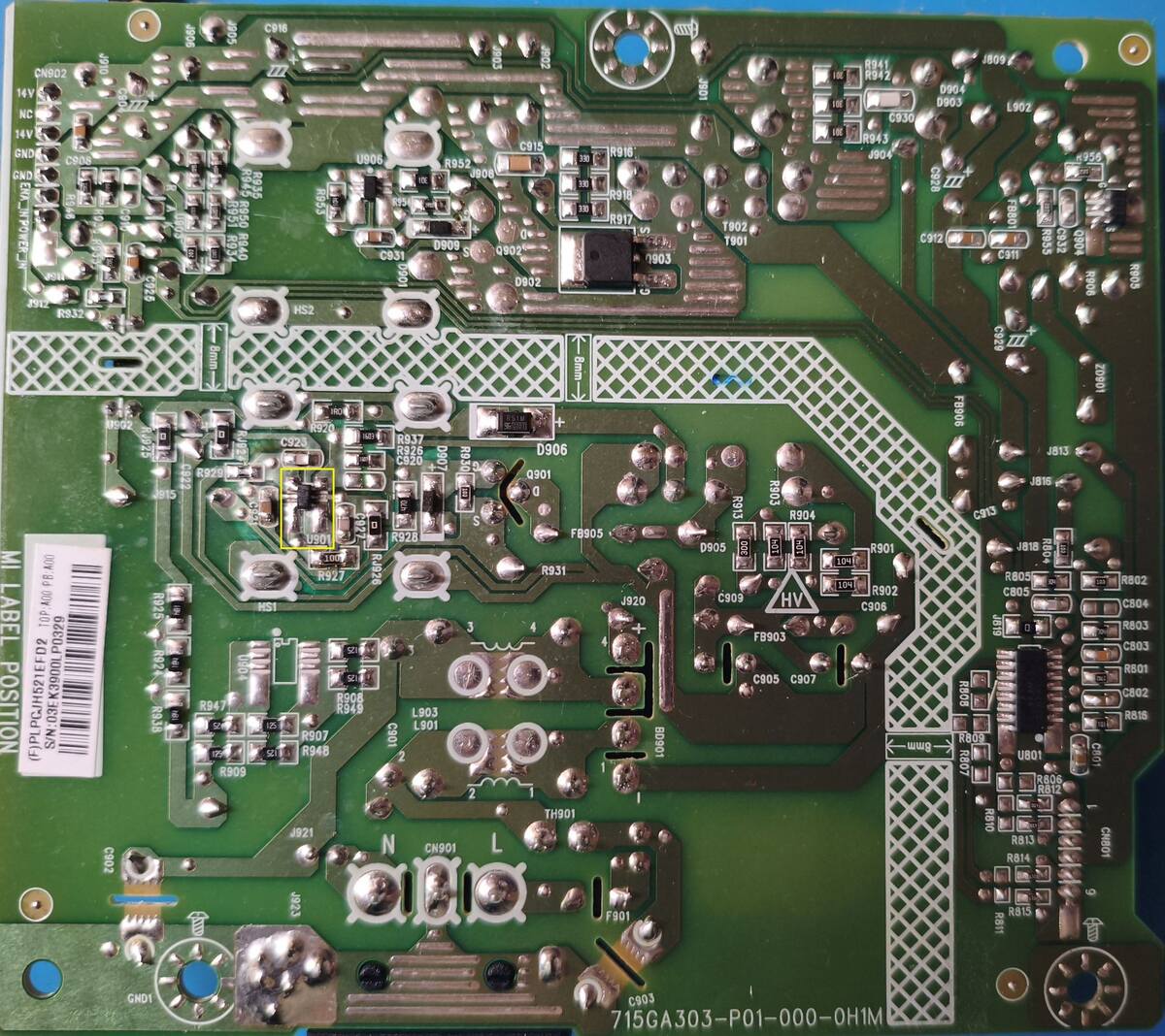

das Netzteil von meinem Dell p2720d ist ohne Funktion.
Gleichrichtung usw funktioniert, an den Ladeelkos liegen 320 Volt an.
Bei den Dioden, Widerstände etc. konnte ich nichts auffälliges finden.
Das Problem scheint U901 zu sein, ich vermute der PWM Controller
(sot23-6) der Gate vom Power-Mosfet Q901 ansteuern sollte.
Ist U901 ausgebaut liegt auch am Pad von Pin 5 (VCC) Spannung an, im
verbauten Zustand ist ab R925 alles tot.
Leider finde ich unter den Bezeichnungen die auf dem IC sind nichts.
Meine vermutete Belegung von U901 wäre: Pin 1: GND, Pin 2: FB, Pin 3:
HV, Pin 4: CS, Pin 5: VCC und Pin 6: Gate
Hat jemand eine Idee wo, ich fündig werden könnte?
von H. H. (Gast)
Hersteller ist Leadtrend.
Und es ist ein LD5523E.

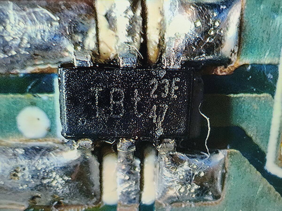

Randfrage ... was ist denn U906 (Synchrongleichrichtung) für ein Typ?
von Peter K. (chips)
was ähnliches wie MP6901DJ (der ist aber SOT23-5)
von Dirk G. (dirk_76)
Vielen Dank an H. H. für die schnelle Hilfe!
Ich habe schon seit etlichen Tagen versucht was dazu zu finden.
Bild von U906 im Anhang
von H. H. (Gast)
MP6908 von Monolithic Power.
Nice... danke!
Hallo!
Heute ist das Ersatzteil gekommen, ich habe nicht das gleiche bekommen,
der  LD5523NGL-M hat, wenn ich alles richtig vergleichen habe, nur eine
etwas andere Bauform. Die restlichen Daten sind identisch.
Zumindest funktioniert der Monitor wieder.
