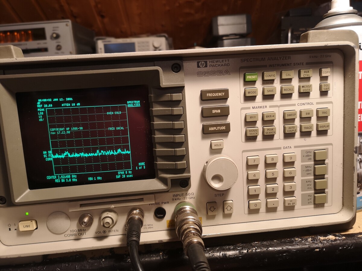

hallo zusammen ich such das Servicemanual zum HP8593A
Das Gerät war tot und entsorgt, aber wie das manchmal so ist :-) Jetzt steht er da, allerdings ist der SRAM gelöscht da auch die Batterie hinüber war, d.h. der muß die komplette CAL Routine durchlaufen.
Es ist so einiges an manuals im Netz zu finden von den engen Verwandten jedoch hab ich keine Ahnung wieweit man denen trauen kann wenn ein 8593A auf dem Tisch hockt.
Somit gesucht: Das Servicemanual für den, in beliebiger Form oder auch leihweise. Herzl. Dank für Hilfe
lG Martin

OP #7892782
danke für deine Mühe. Es gibt da offensichtlich ein Loch, genau bei 8593A Das beinhaltet auch HP selbst. Auch dieses Family-Service-Manual, das listet einiges auf, außer dem 8593A. Der Begriff Familie bezieht sich auf das Motherboard und einiges andere, aber sie sind im Analogteil schon arg verschieden. So hats da Modelle mit 1,8GHz, es gibt welche mit 6GHz, und hier ist es eben der 22GHz.
Ich hör mich also noch ein Weilchen in der Welt rum denn es kann ja nicht sein daß diese extrem teuren Geräte ohne Servicemanual verkauft wurden, das muß es einfach irgendwo geben. Geduld gewinnt :-)
Der hat schon eine heftige Reparatur durchmachen müssen, Netzteil war tot und ist komplett recap Er hat eine andere Bildschirmbaugruppe drin und einen getauschten Puffer IC für video sync, u72. Zudem eine Lithium, die alte war bei 0,39V Dadurch hat er seine Cal Daten vergessen, darum gehts jetzt. Diese Grundeinstellung gemäß Manual damit der erstmal ordentlich arbeitet, nachjustieren ist dann kein Aua mehr zumal ich noch weitere Spec habe die da als Vergleich herhalten können.
Es gibt die rudimentären Dinge wie Datum und Video Setup. Das ist gewiss eine Familienangelegenheit bei der so ziemlich jedes Manual hilft. Aber wenn es dann an das UHF geht ist Schluß mit lustig, ich möchte einfach sicher sein keinen Mist einzutippen. Ist schon hübsch der Oldie, wesentlich handlicher als die Verwandten von Tek und Anritsu (die hier beim justieren helfen können)
lG Martin

OP #7892814
jasicher. danke. 8591A/8593A Spectrum Analyzer Installation, Verificiation, and Operation Manual (.pdf 15.95 MB)
ist eine Anleitung zur Inbetriebnahme, BDA mit Verifikation. Das was ich suche ist ja verifikation fail :-) = SERVICE. Dadrin findet sich die Anleitung für Setup after lost memory. Genau um die gehts.
lG Martin

In dem Servicemanual kommt das Wort "lost" 16 mal vor, zum ersten Mal hier: https://www.rftesolutions.com/pdf/analyzers/spectrum_analyzers/8591E--Service_Guide.pdf#page=204
The firmware installed in the analyzer recognizes when the analyzer non-volatile memory is lost by comparing the contents of two RAM locations with known values. If there is a discrepancy, the startup routine is initiated. The analyzer startup routine does the following: ...
Da gibt es auch noch lost memory wegen leerer Pufferbatterie, dann werden Standardwerte geladen.
