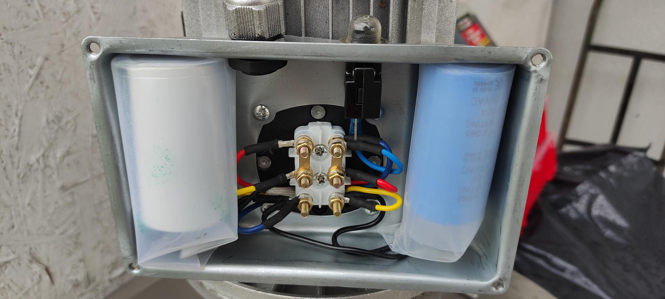

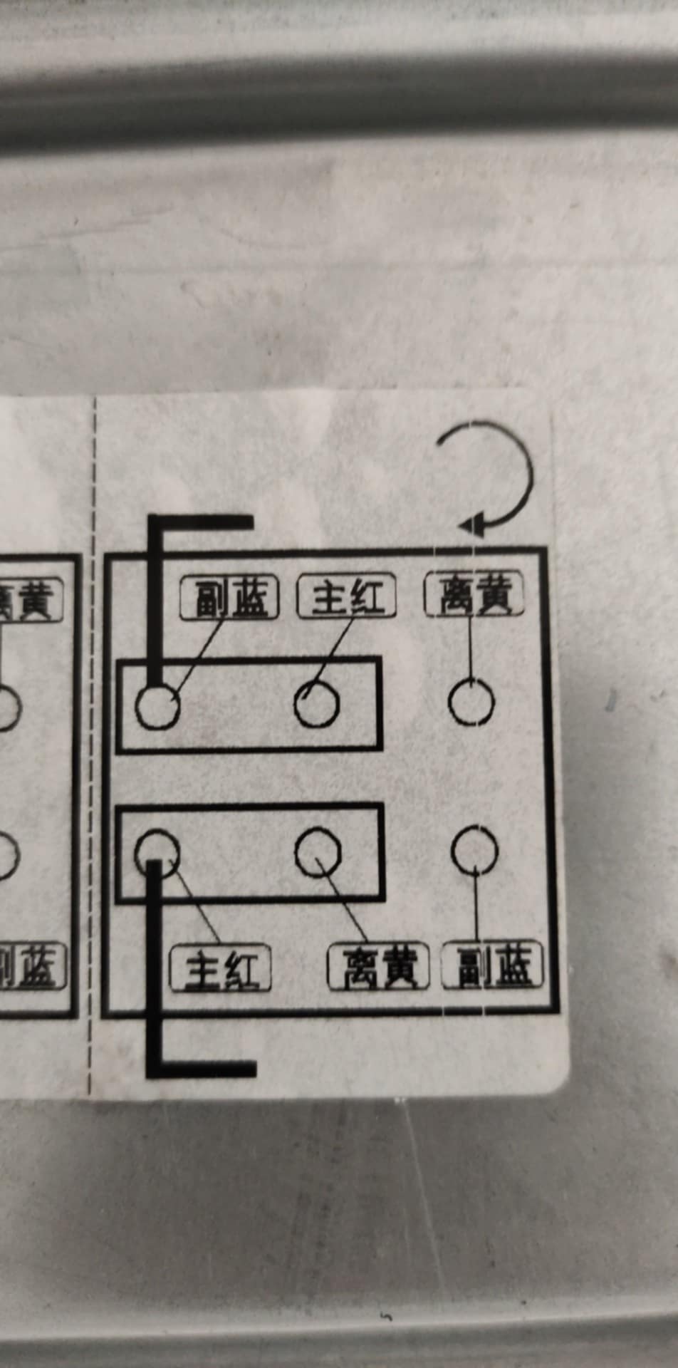

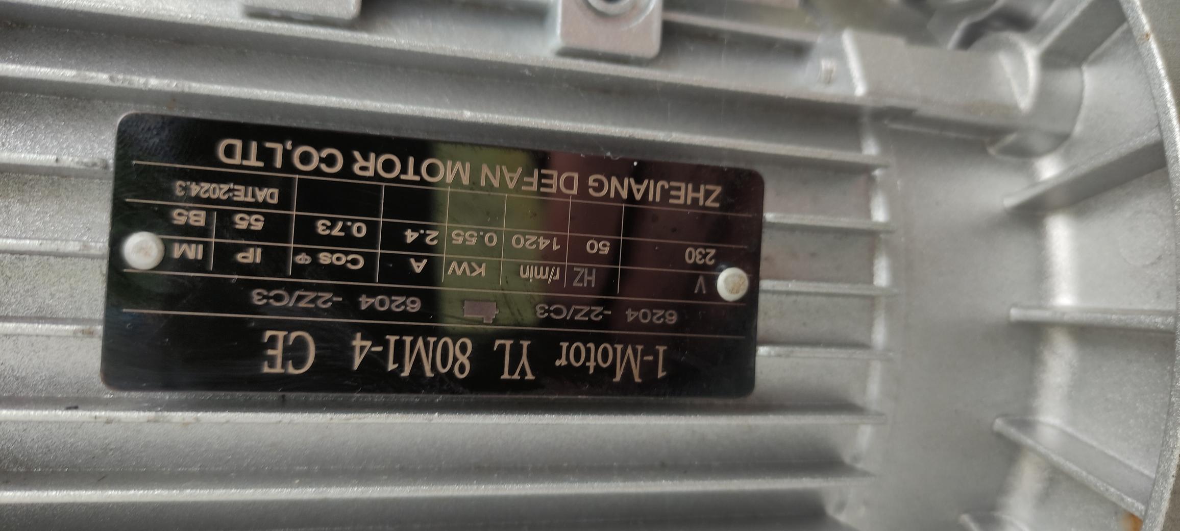

ich möchte diesen chinesischen Motor an der 230V Stromversorgung anschließen, leider habe die Anschlussleiste so noch nicht gesehen. Ich konnte schon herausfinden, dass der Motor wie auf der Zeichnung angeschlossen ist. Die Schriftzeichen stehen einfach für die Farben. Die Drehrichtung würde auch passen.
Kennt sich hier jemand aus und kann mir sagen, wie ich diesen anschließen kann, bzw. was dazu noch notwendig ist?
OP #7892762
Ok, danke. Also L mit Kabelschuh auf diesen Schalter, N gegenüber auf die andere Blechleiste, PE aufs Gehäuse. Es gibt keinen offensichtlich ausgwiesenen Ort dafür, aber vermutlich kann man eine Schraube verwenden, mit der der Kasten am Motorgehäuse befestigt ist.
