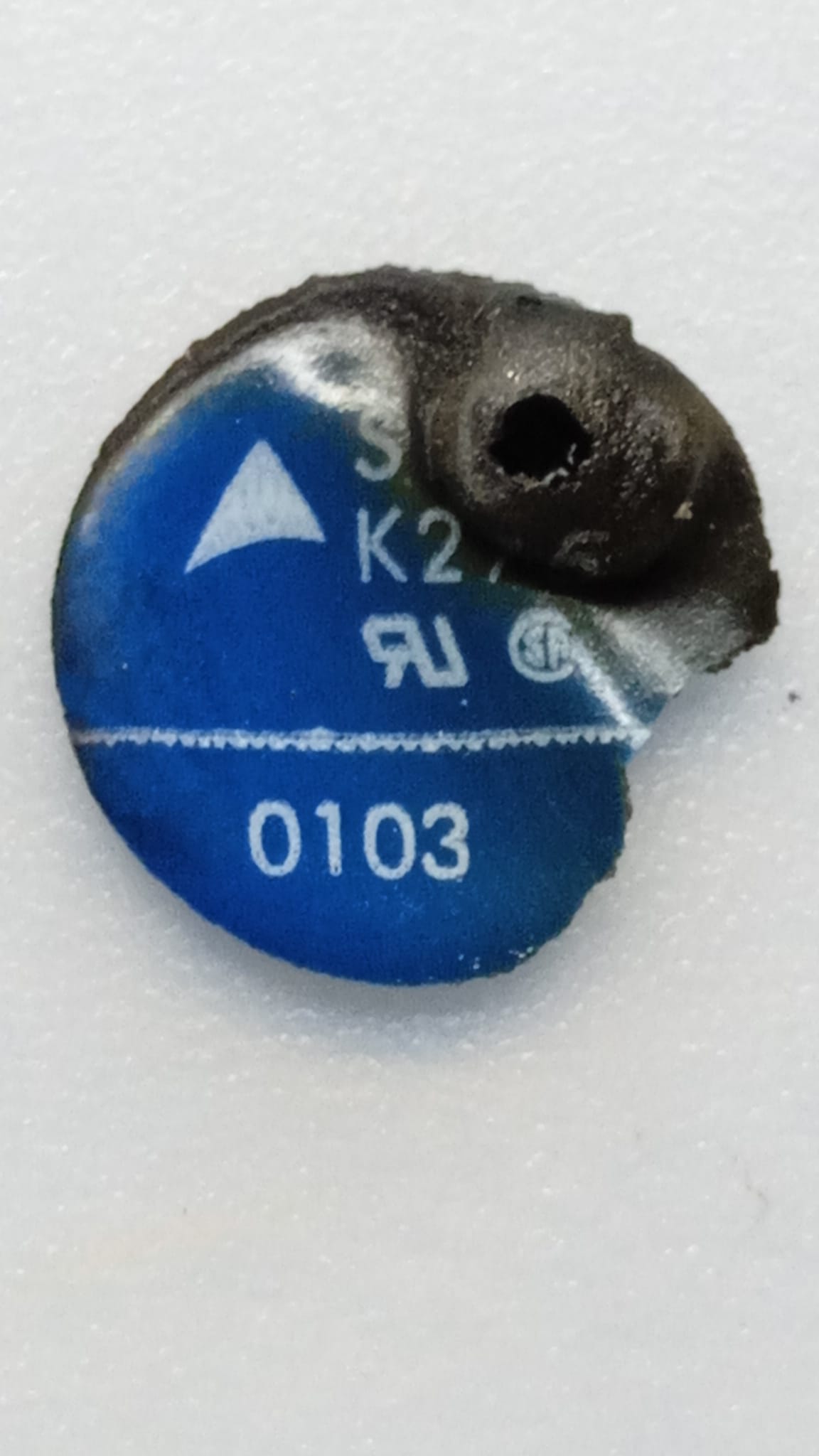

ich habe ein Problem mit der Steuerung Viessmann Vitotronic 200 Typ KW1.
Mein Daddy hat sich eine PV-Insellösung gebaut und die Heizungssteuerung
an den Wechselrichter gehängt. Lief wohl auch ne ganze Weile gut.
Bis heute Mittag die Sicherung F1 (T6.3A) in der Steuerung geflogen ist.
Wieder auf das "normale" Netz gehängt, neuer Sicherung rein, dann gabs
einen Knall, F1 pulverisiert und der LS mit 16A ebenfalls raus.
Ich habe die Steuerungsplatine ausgebaut. Auffällig schwarz R2,
wahrscheinlich ein Varistor, Bild im Anhang. Die Beschriftung ist nur
noch teilweise lesbar.
In allen Schaltplänen, die ich gefunden habe, ist dieses Teil nicht
eingezeichnet.
Wenn ich die Leiterbahnen verfolge, liegt der parallel zu X11 Pin 1 und
2. Was die Zuleitung für das Schaltnetzteilmodul ist.
Hat jemand eine Idee, was das genau für ein Bauteil sein könnte?
Danke für euere Antworten.
VG Thomas

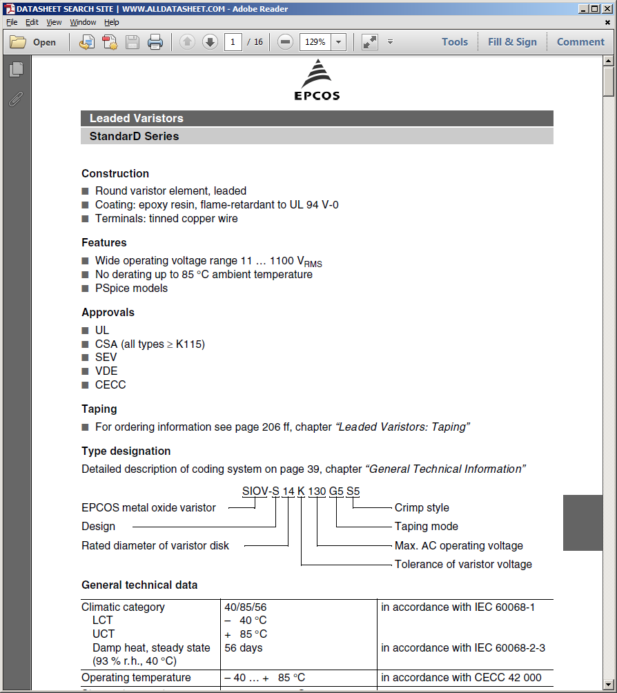

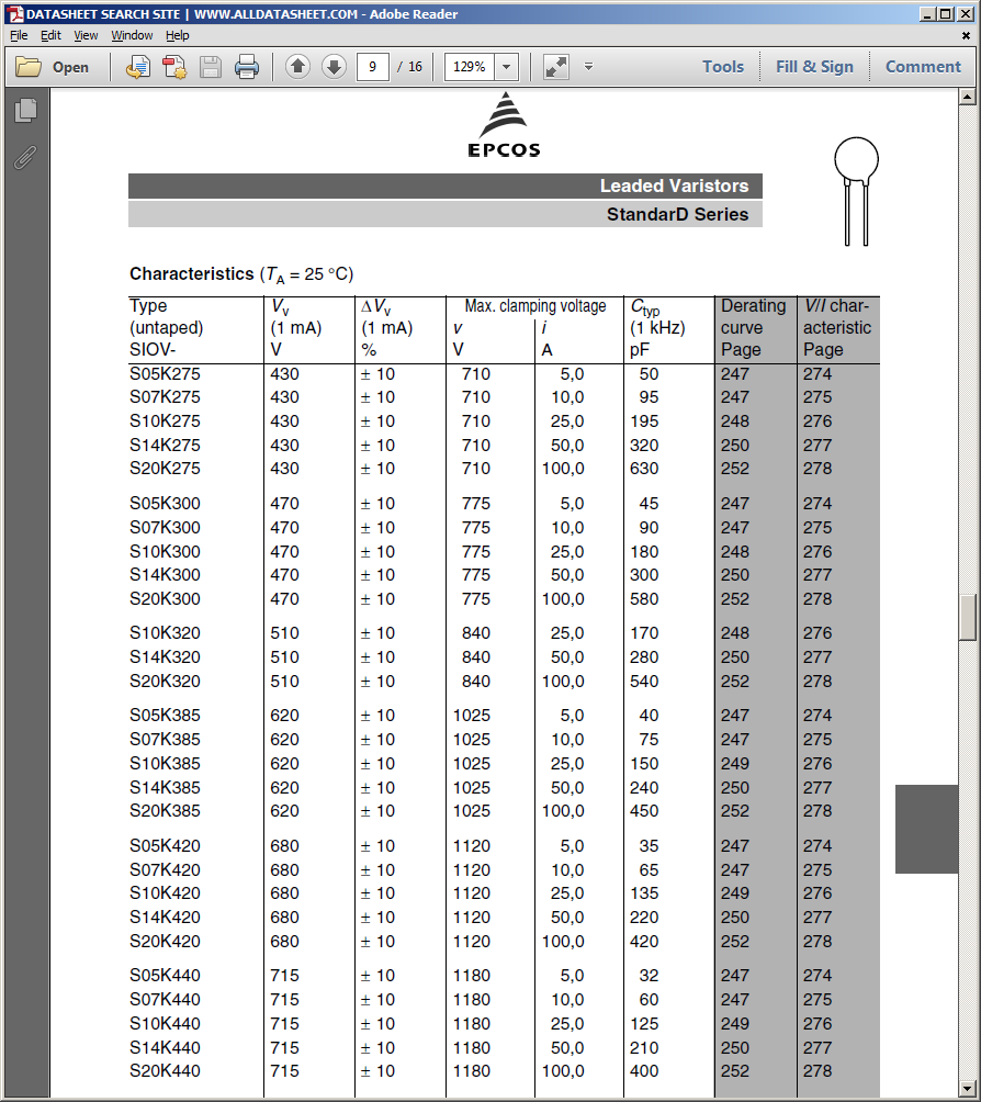

Es ist, wie Du schon vermutet hast, ein Varistor.
Hersteller: EPCOS
typ S20K275
Den Durchmesser, nicht die Dicke,  der "Pille" messen, das sind entweder
14 oder 20mm, das ergibt dann die Ziffernfolge nach dem S
Die Angabe 275 ist einer der gestuften Nennwerte der
Dauerbetriebsspannung (Wechselspannung, Netzspannung).

Da es ja die ganze Zeit gelaufen ist, sollte da nichts falsch sein.
Habs auch selbst noch mal geprüft. Keinen offensichtlichen Fehler
gefunden.
Ich habe hier 11 mm gemessen. Also dann wohl die 14 mm Variante.
Werde dann mal den im Anhang bestellen.

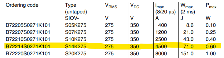

von H. H. (Gast)
> S20K275
Nö, S10K275.
Aber Platz hat da auch ein größerer.
von Thomas W. (thomas100)
Heinz R. schrieb:
> wenn Du Glücl kast läuft sie nach entfernen des Varistors und erneuern
> der Sicherung wieder
Das Teil läuft wieder, wenn der Varistor draußen ist.
Hab das Teil jetzt bestellt. Solange bleibt das Wasser jetzt erst mal
kalt ;-)
Danke für eure tolle Hilfe!!!
VG Thomas

von Manfred P. (pruckelfred)
H. H. schrieb:
>> S20K275
> Nö, S10K275.
Er sollte als Ersatz einen VDR in der größt möglichen Bauform einsetzen.
Wenn der passt, gerne einen S20 oder zumindest S14.
von H. H. (Gast)
Manfred P. schrieb:
> H. H. schrieb:
>>> S20K275
>> Nö, S10K275.
Platz ist wirklich genug.
https://community.viessmann.de/viessmann/attachments/viessmann/customers-regulation/2568/1/Varistor.JPG
Ja, Platz wäre wirklich genug für eine größere Bauform. In dem Bereich
ist wegen des Steckers daneben das Gehäuse oben offen.
Ich bin jetzt trotzdem bei dem S10K275 geblieben.

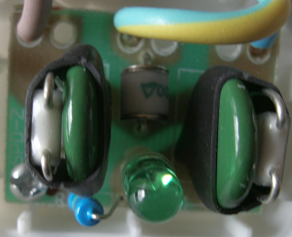

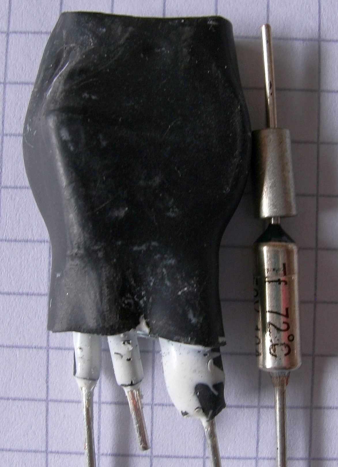

von Karl B. (gustav)
Wo ist die Thermosicherung am VDR?
Gehört heute einfach dazu, um solchen Vorfällen zuvorzukommen.
Kann auch anders aussehen.
Überspannungsschutz-Zwischenstecker/dose.
Verschaltung:
2 VDR mit Theromsicherungen (wie bei Trafos) angeschrumpft - gemeinsamer
Punkt über Gasentladungspille an PE.
https://ueba.elkonet.de/wbt/%C3%9Cberspannungsschutz/%C3%9Cberspannungsschutz/Stromversorgung/Ger%C3%A4teschutz.html
ciao
gustav
