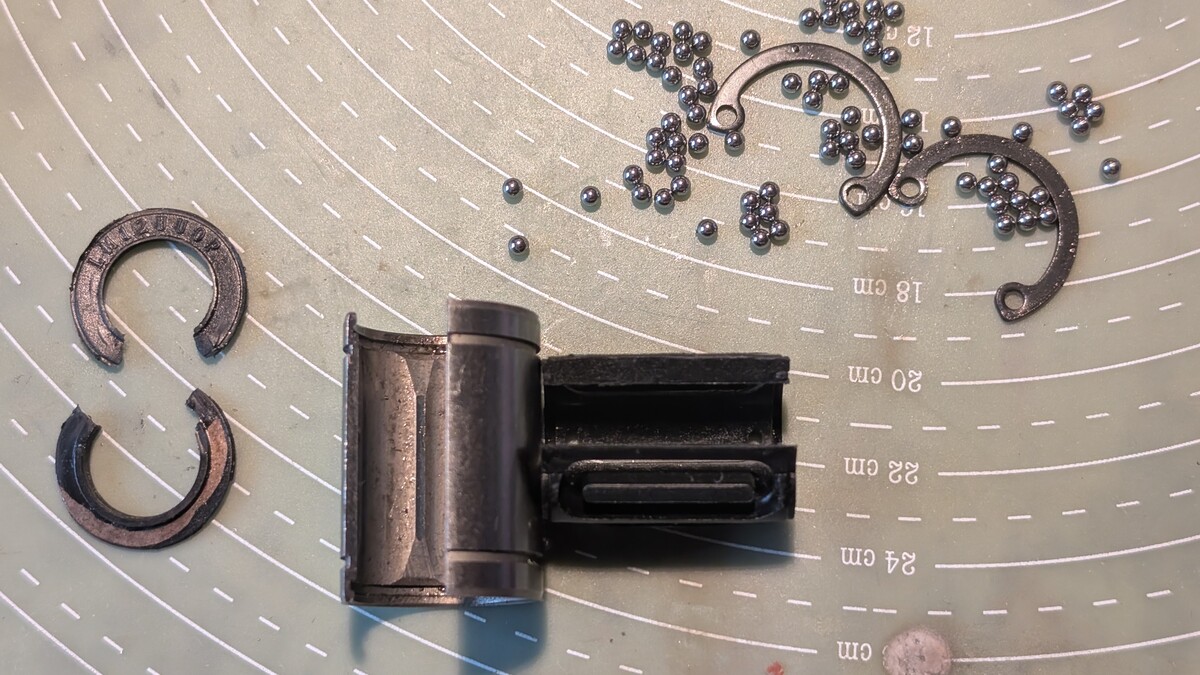

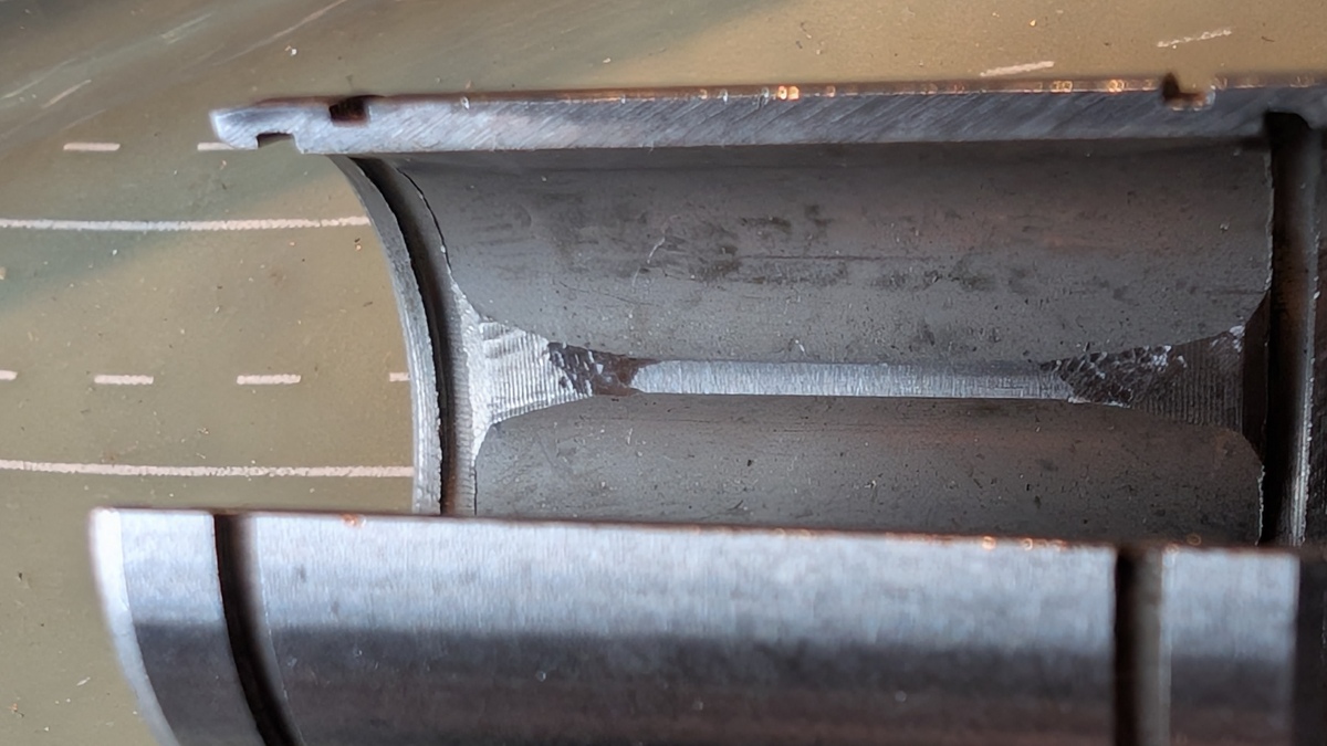

Die billigen China-Linearlager rattern weil die Rampe zur Kugelbahn-Lauffläche kantig angedreht ist. Sachtes Anschleifen der Rampe beseitigt diesen Mangel.
SO ein Lager ist ja wohl ein Witz
Aua, das sieht nach Schrott, aber nicht ńach Laufflächen aus.
Vielleicht für den Moment, aber dauerhaft belastbar sind die Laufflächen sicher nicht.
Bei dem Gehäuse frage ich mich ob die Kugeln überhaupt korrekt rund und gleichmäßig kalibriert sind. Auch gehören die Kugellaufflächen längs und nicht quer geschliffen. Womöglich sind die eh nur fein gefräst. Auf jeden Fall aber sehen die zu rau aus.
Dabei gibt es auch durchaus gute Qualität aus China, aber die kostet dann soviel, wie bei uns auch. Da kannst du die auch direkt bei SKF bestellen und weißt dann, dass die funktionieren.
