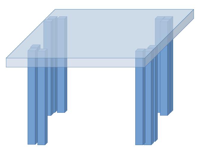

Du brauchst da einfach vernünftige Bindebleche die aussen drauf
geschraubt werden
Lass DIr passende lasern
Keine Eckverbinder mit paar cm Breite
Mit dicker Platte könnte das so funktionieren, wie auf dem Bild.

von Heinz R. (heijz)
aha, da kann jemand ein bisschen 3d-zeichnen
WIe halten denn jetzt die Beine an der Platte?
Wenn es die Winkel zum Festschrauben am Tisch und mit den Nutensteinen
fuer die Profile nicht gibt, dann muss man die selbst machen.

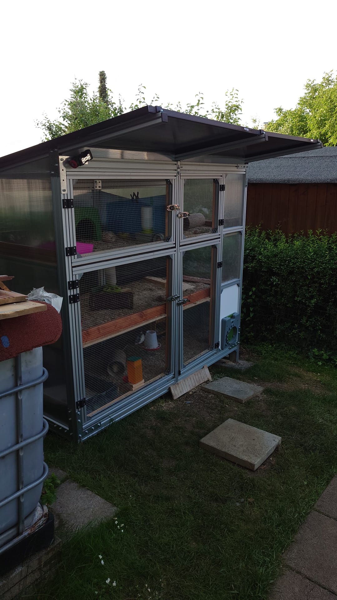

> Nutensteinen
genau das ist das Problem - nicht mal kurz mit Winkelchen an die
Tischplatte spaxen
Anbei ein Foto vom aktuellen Projekt Wachtelstall, man sieht z.B. oben
links das Bindeblech
Edit: Foto hatte ein falsches Dateiformat, hier ein Neues
