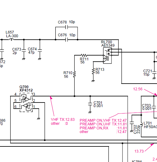

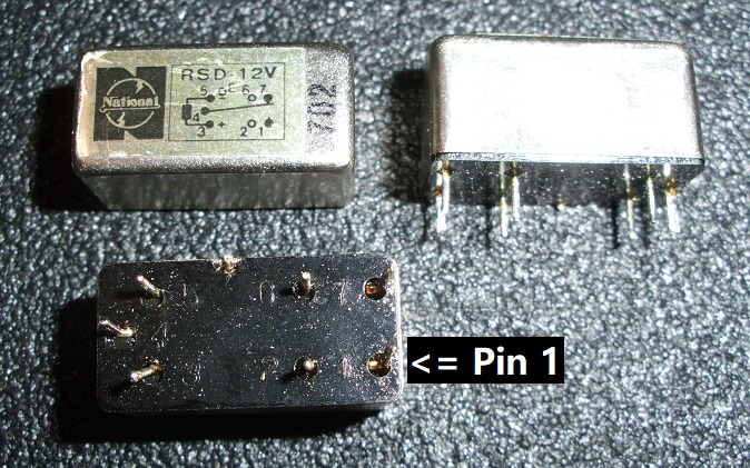

hallo und guten Tag, wer hat schon einmal das Relais RL700 des 910h getauscht und war hinterher verwundert das nichts funktionierte?. Ich bin in der misslichen Lage dieses Relais zu tauschen, da der HF Zweig (UHF) nicht HF mäßig so ablief wie in der Schematik gezeichnet.Kurzum ein neues NR-RD 5V beschafft und vor dem Einbau erstmal trocken getestet wie auf dem Gehäuse beschriftet angeschlossen mit 12VDC......mit einen Durchgangstester die Schaltstrecken überprüft, aber es funktionierte nicht´s.Da es sich um ein Reedrelais handelt kann man ja nicht hineinschauen! da es ja vergossen ist, nachdem aber ich die Anschluss Polarität +- getauscht habe konnte ich aber die kontakte überprüfen...was mich ja im Anschluss zum erstaunen versetzte: meine frage kann man eine Richtung Polarität ändern? denn so kann ich das Relais nicht verbauen da ja die Ansteuerung des Relais eine entgegengesetzte Arbeitsweise preissgibt.Wer hat ne Idee oder einen hinweiss für mich damit ich die Rep. mit erfolg zuende bringen kann. mfg......F.Schrieber

Wer ein 5V-Relais mit 12V testet, kann mich nicht von seinen fachlichen Fähigkeiten überzeugen. Im Funkgerät sind 150 Ohm Vorwiderstand an 12V vorgesehen. Die Reed-Relais von Panasonic/ Matsushita/ Nais sind mit 15 Watt angegeben. Die NR-Relais sollen laut Datenblatt mit 20 Watt bei hohem Kontaktdruck betrieben werden können. Das Funkgerät liefert bei VHF 100 Watt bzw. bei UHF 75 Watt über das Relais an die Antenne. Wenn die Messung am Originalrelais bestätigt, dass die Kontakte abgebrannt sind, würde ich ein neues Teil mit allen Daten aus der Ersatzteilliste beim ICOM- Vertragshändler bestellen.

ICOM verbaut in dieser Leistungsklasse seit Generationen für 2 m mechanische Relais, für 70 cm Dioden (meist 4 Stück). Für 23 cm kommen dann wieder spezielle HF-Relais zum Einsatz oder auch Halbleiter. Das ist selbst beim IC-9700 immer noch so. Außerdem werden die Relais nicht unter Last geschaltet, damit geht deutlich mehr an (übertragbarer) Leistung. Das RL700 ist weder für 12 V, noch für UHF. Und Friedhelm meldet sich nach seinem ersten und einzigen Beitrag auch nicht mehr.
