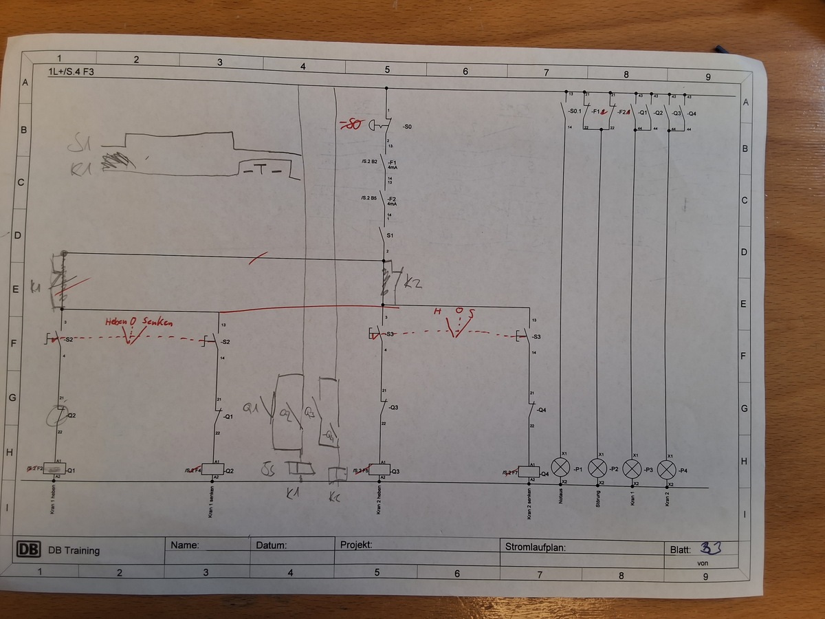

Hallo zusammen, ich hätte eine Frage ich soll in der Ausbildung einen
Schaltplan zeichnen aber komme nicht weiter.
Die Schaltung im Bild ist so eine Schaltung bloß dass man hier direkt
zwischen heben und senken wechseln kann. Und ich weiß jetzt nicht wie
ich so  eine zeichnen soll bzw wie ich das Zeitschaltrelais anschließen
muss.

Wie wäre es, wenn du zuallererst mal ein Timingdiagramm malst, wo man
sieht, wie deine Schaltung sich verhalten soll, damit die Aufgabe gelöst
werden kann. Offensichtlich muss ja das Einschalten der jeweils anderen
Funktion verzögert werden (nicht das von dir vermutete "ausschalten").
Am einfachsten wäre da eine Einschaltverzögerung (AI) der jeweiligen
Funktion. Dann muss der Anwender aber auch dann warten, wenn er morgens
oder nach längerem Stillstand zum ersten Mal eine der beiden Funktionen
anwählt.
Deshalb wäre es besser, mit der Funktion Ausschaltverzögerung (BE) das
Einschalten der jeweils anderen Funktion zu verhindern.

So wie ich das verstehe, soll durch kurzes Drücken eines Tasters ein
Gewicht durch einen Aktuator 3 Sekunden zeitverzögert angehoben werden
und durch kurzes Drücken eines anderen Tasters soll das Gewicht
zeitverzögert wieder abgesenkt werden. Richtig?

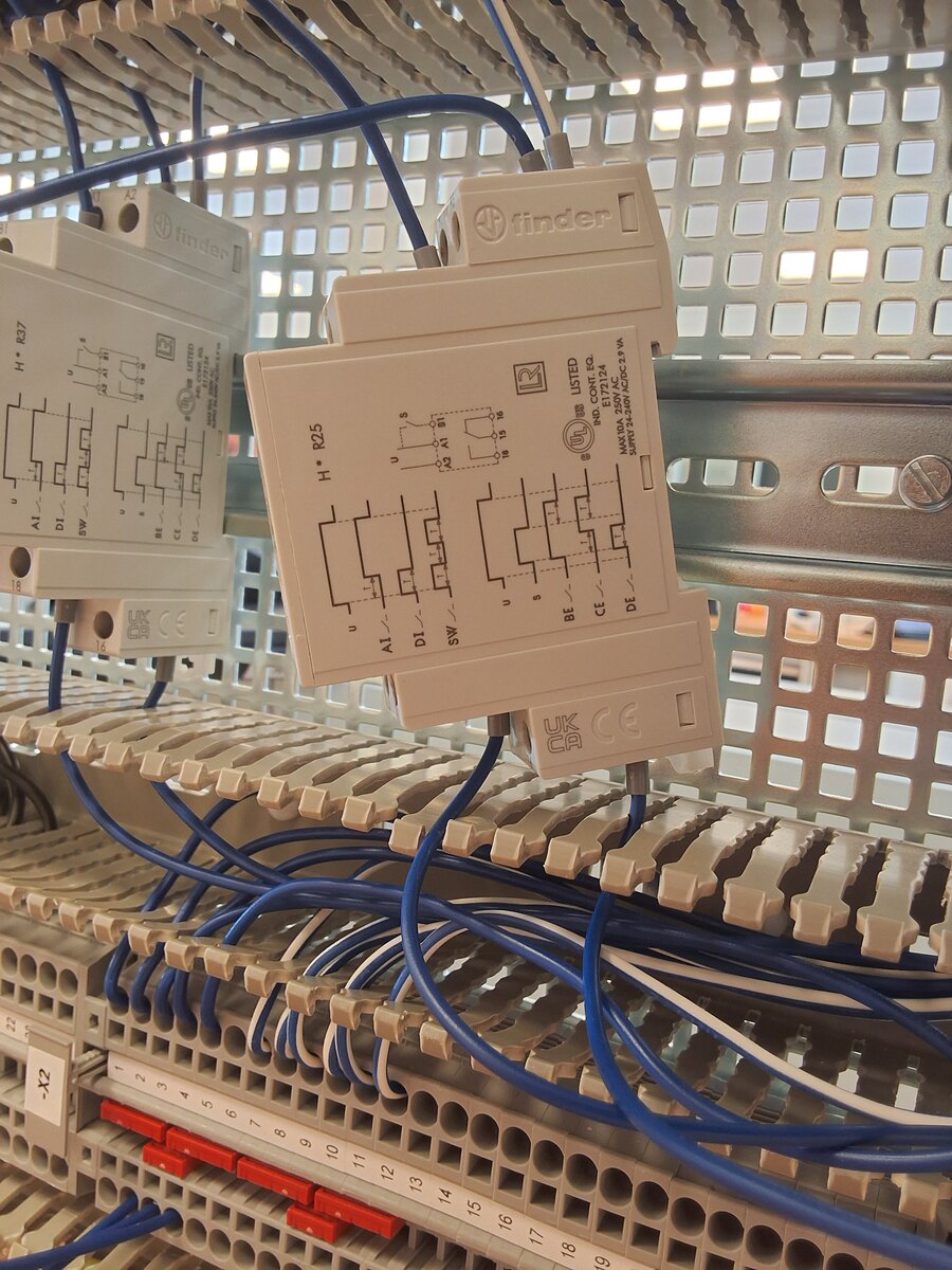

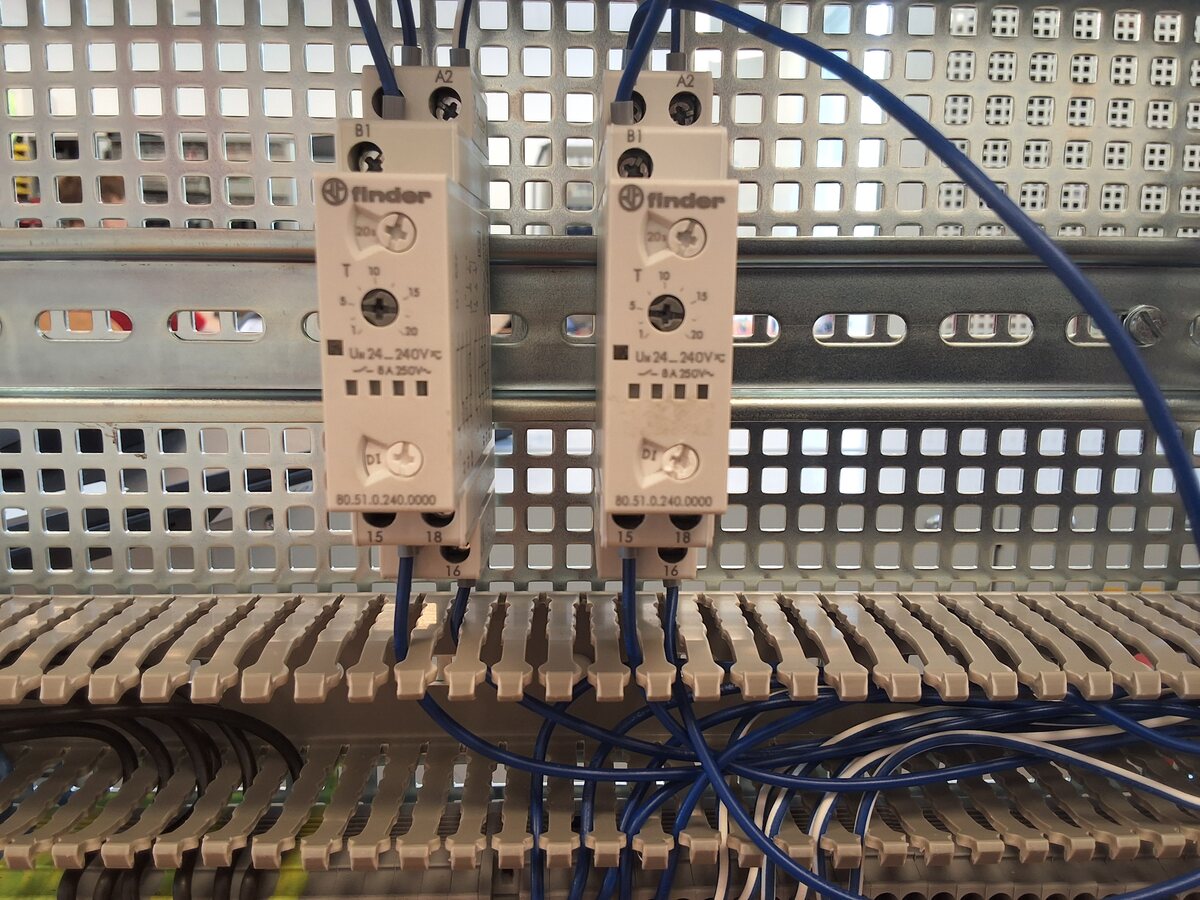

von Rainer W. (rawi)
Nokiko F. schrieb:
> Und ich weiß jetzt nicht wie ich so  eine zeichnen soll bzw wie ich
> das Zeitschaltrelais anschließen muss.
Zu dem in deinem Photo 17502482574305856129784820070643.jpg gezeigten
Teil gibt es doch ein Datenblatt/Waschzettel mit Abschlussbildern und
Zeitdiagrammen.

von Michael B. (laberkopp)
Q3 (oder ein weiterer Kontakt in derselben Leitung) muss geöffnet werden
wenn S3 auf H steht und einige Zeit länger
Q4 (oder ein weiterer Kontakt in derselben Leitung) muss geöffnet werden
wenn S3 auf S steht und einige Zeit länger
Also je ein Zeitrelais.
