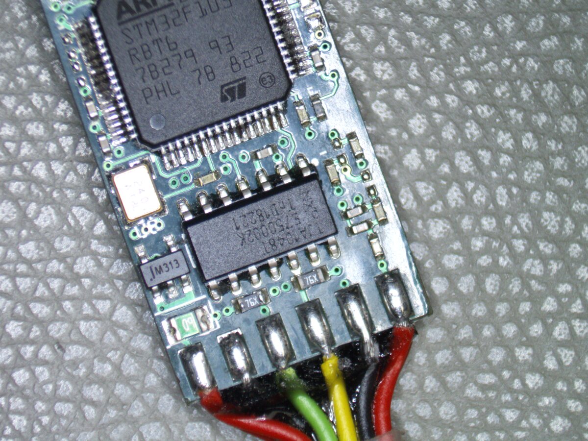

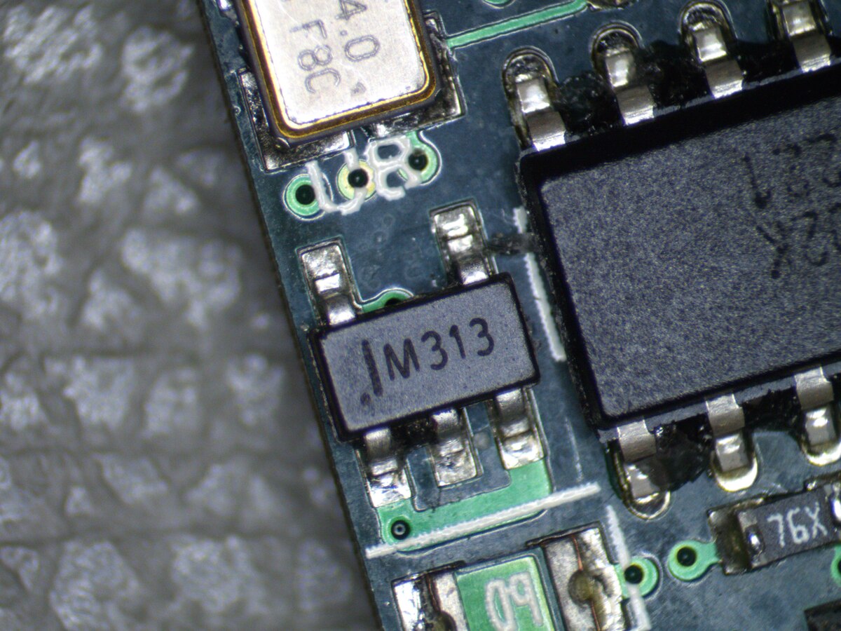

ich brauche Hilfe bei der Indentifizierung eines IC mit der Aufschrift
M313 (siehe Anhang), ich denke es handelt sich hierbei um einen
Spannungregler
Hat jemand einen Tipp für mich?

von R. H. (breezer)
Die Platine ist von einem Ebike Modchip. Der IC mit der Aufschrift M313
ist ein LDO mit 5V gemessen am Ausgang. Das Problem bei der Schaltung
ist, dass sich der Modchip sporadisch abschaltet weil die grüne Polyfuse
dicht macht. Die Stromaufnahme der Platine liegt bei 50mA, können diese
Polyfuses altern? Die Platine funktioniert ansonsten einwandfrei.
von Michael B. (laberkopp)
R. H. schrieb:
> Der IC mit der Aufschrift M313 ist ein LDO mit 5V gemessen am Ausgang.
TC1224 liefert aber 3V
Mit 5V würde auch der STM32F103 frittiert. Wie hoch ist denn die
Speisespannung am Eingang der Platine?
von Matthias (matti15898)
Der TJA1048 braucht aber 4,5 bis 5,5 Volt. Die Spannung für den STM muss
wohl noch woanders herkommen.
von R. H. (breezer)
Da kommen exakt 5,01V raus, für den STM gibts auf der Rückseite noch
einen 3,3V LDO. Die Speisespannung für die Platine sind 12V. Aber wie
gesagt ist das Problem anscheinend die Polyfuse...

von R. H. (breezer)
Der Kaltwiderstand liegt bei ca. 20 ohm. Nun ist die Frage welchen Wert
die Polyfuse hat, aus den zwei Buchstaben da drauf lässt sich das wohl
nicht ableiten oder?
