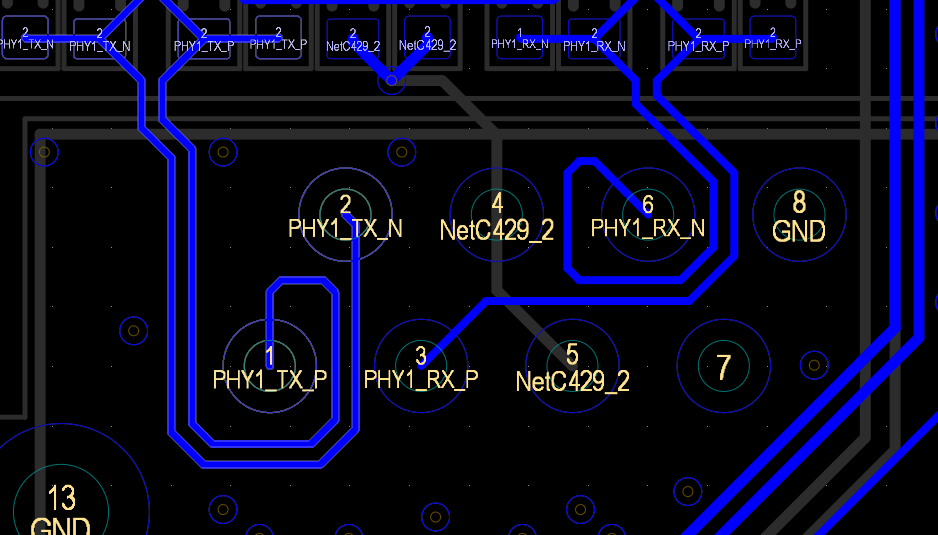

ich versuche gerade, einen Ethernetanschluss mit einem LAN8742A zu realisieren. Mein Problem jetzt: Die (symmetrischen) Leitungen RX and TX vom Netzwerkstecker zum LAN8742A kreuzen sich! Keine Ahnung, warum das genau passiert, aber ich vermute, das liegt daran, dass einen Stecker mit Tab Up verwende (was aus mechanischen Gründen leider nötig ist).
Nur...wie löse ich das Problem? Symmetrische Leitungen mit einem Via kreuzen erscheint mir keine gute Option. Gibt es eventuell eine Möglichkeit, den Chip so zu konfigurieren, dass er + und - für TX und RX intern tauscht? Oder was sonst wäre hier machbar?
Danke!
#7894784
Chip oder LAN-Buchse auf die Unterseite packen? Wenn Du beidseitige Bestückung aus Kostengründen vermeiden willst, dann packe alle SMD-Teile auf die Unterseite des Boards, die TH-Teile auf die Oberseite.dann wird nichts auf der Oberseite glötet, alle Lötungen sind auf der Unterseite.
Das Ding ist für 100 MBit-Ethernet.
Kein Problem, nimm Vias und kreuze die Leitungen. Oder geh halt einmal um den Stecker rum und komm von der anderen Seite.
Das ist 100 MBit. Mach Dir da wegen Impedanz oder Längendifferenz etc. keinen Kopf, bei der Geschwindigkeit alles noch kein Problem.
