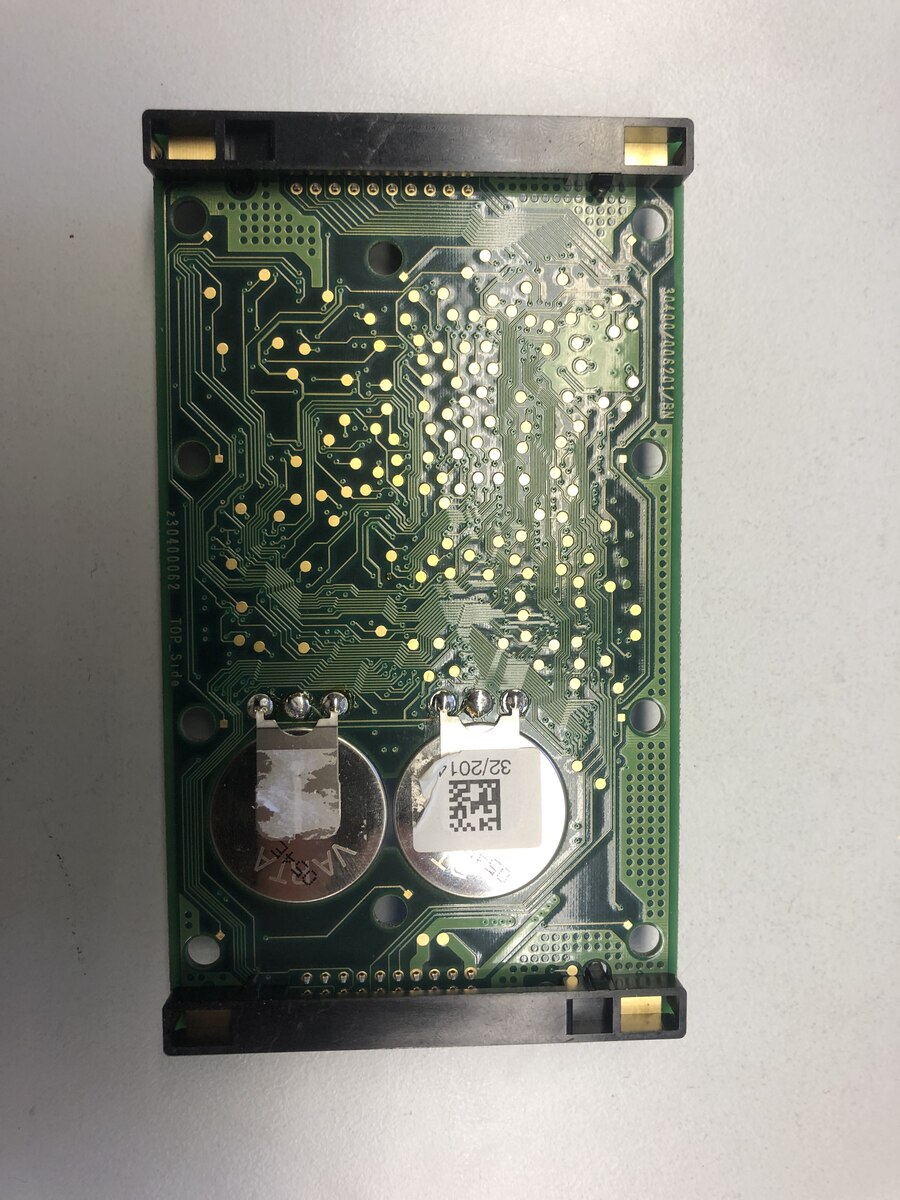

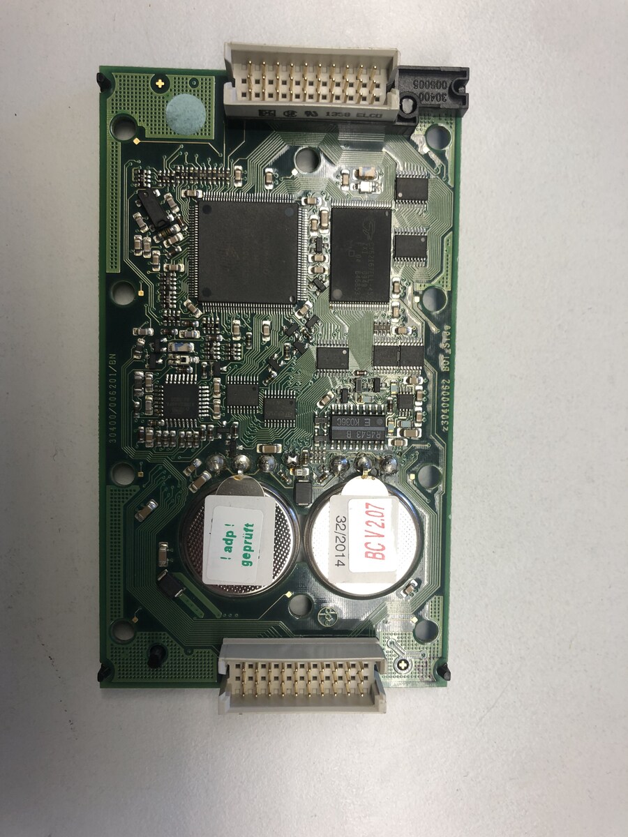

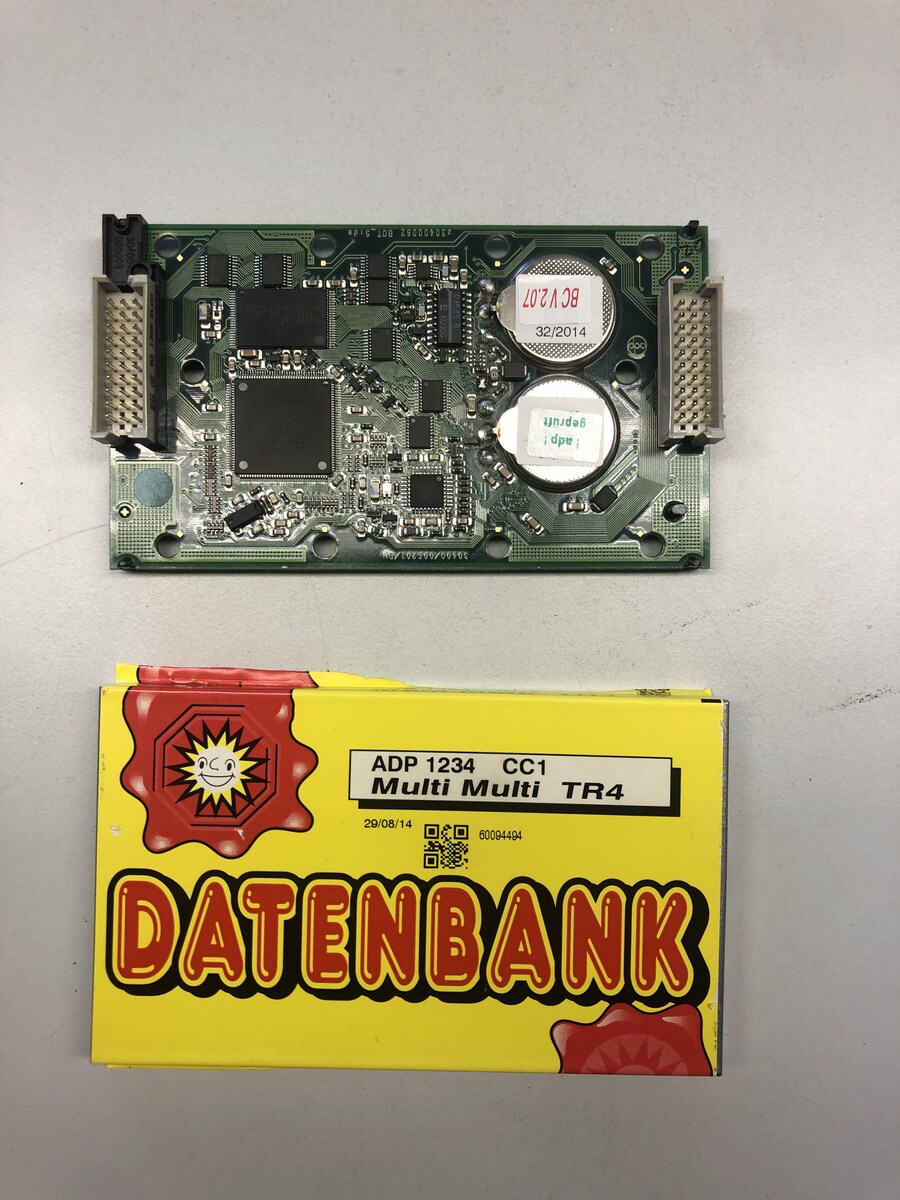

Guten Morgen liebe Forumsteilnehmer,

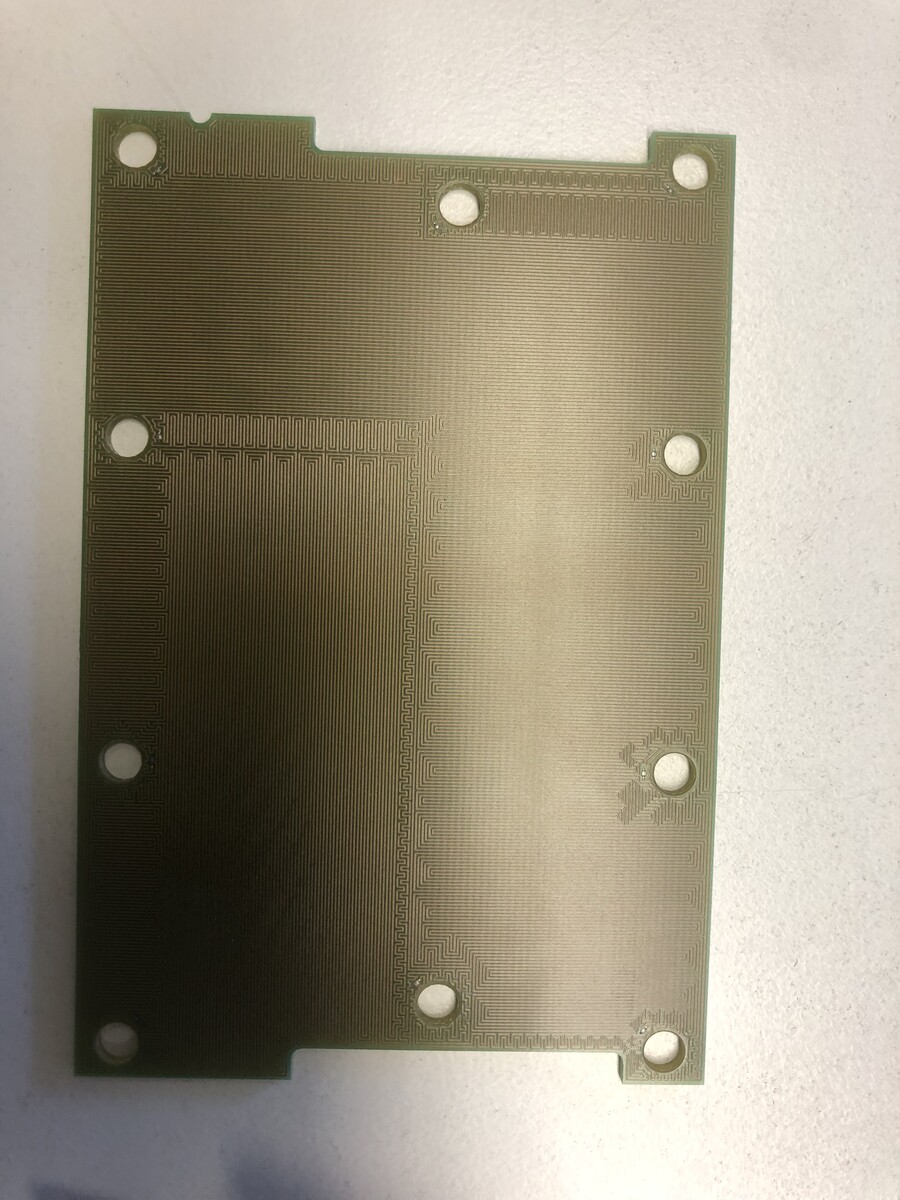

Ich habe hier einen Merkur Multi Multi adp 1017 Spielautomat, dessen Datenbank defekt ist. Dies habe ich schon durch die Kontroll-LEDs diagnostizieren können. Darum habe ich die Datenbank geöffnet, sie stammt aus dem Jahre 2014. Die Batterien haben eine Spannung von 2,8 Volt. Ich habe im Internet gefunden wie man die alten Datenbanken reparieren kann. Allerdings weiß ich nicht, wie ich die Datenbank neu beschreiben kann. Außerdem ist die Bohrplatte eine andere wie bei den älteren Modellen. Hat jemand Erfahrung mit den Datenbanken und kann mir sagen wie ich die Sicherheitsmechanismen ausschalten kann und die Datenbank neu bespielen kann? Ich würde mich auch über Schaltpläne oder Hinweise zur Verschaltung der Batterien freuen, da ich mir unsicher bin ob sie ersetzt werden müssen.
Der Automat befindet sich natürlich in privater Hand, Elektronik und Lötkenntnisse sowie ausreichende Ausstattung sind vorhanden.
Danke schonmal im Voraus für Antworten und Hilfestellungen.
Mit freundlichen Grüßen,
Ruben
#7895127
Werde die alten Daten noch gebraucht, oder können die weg?
2,8V würde vermutlich ausreichen, um die Daten noch zu halten. Dann müsste man den Speicher auslesen können.
Ansonsten erkennt das Gerät vermutlich defekte Daten, wenn man die zwei Knopfzellen eine Weile abklemmt, eventuell die Betriebsspannung noch kurzschließen. Eine vernünftige Software erkennt anschließend den Datenverlust und speichert sinnvolle Startwerte ein.
#7895184
"Datenbank" ist ein schickes Wort, im Prinzip ist es das ROM-Modul. Die neueren Automaten haben keine EPROMs mehr, sondern das Betriebsprogramm steckt in einem batteriegepufferten RAM. Wenn man an dem Modul rumfummelt löscht es sich und der Automat geht in einen sicheren Zustand. Wenn die Batterie leer ist leider genauso.
Nach dem Wechsel der Batterie muss der Hersteller die Software neu aufspielen. Für ältere Modelle gibt es Drittanbieter, die offiziell eine SW für "Hobbyeinsatz" aufspielen dürfen. Damit läuft das Ding, zahlt aber alle Einnahmen wieder aus und nicht nur ein Drittel.
