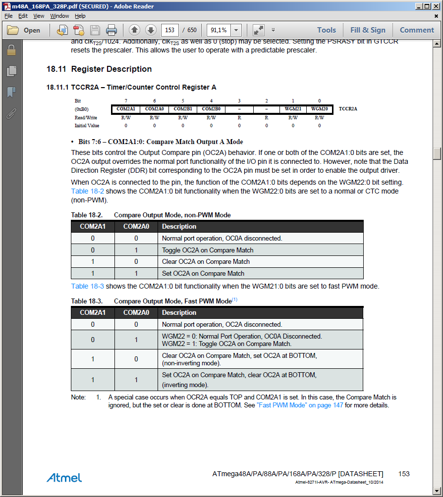

Hallo, in dem Datenblatt für den ATmega 328P suche ich die Information
wann der Ausgang OC2A eingeschaltet wird. Ich verwende den Modus Clear
on Match, hier wird beim Erreichen des Vergleichswertes ausgeschaltet.
Nur über das Einschalten finde ich irgendnwie nichts.

Es geht um des Fast PWM Mode und den zusätliche Modus
Clear OC0A on compare match, set OC0A at BOTTOM,
(non-inverting mode). Beide Modi werden gesetzt.
von Veit D. (devil-elec)
es passiert immer etwas bei TimerCounter Überlauf/Wechsel auf 0 und bei
erreichen des Compare Match. Also Start und Endbedingung für erste
"Hälfte" des Duty was der User einstellt. Die "2. Hälfte" vom Duty nach
Compare Match bis Ende Periodendauer ergibt sich daraus automatisch.
Das heißt für Clear on Compare Match:
Bei Timer Counter == 0 -> OCR Pin geht auf High und bei Compare Match
auf Low.
Das heißt für Set on Compare Match:
Bei Timer Counter == 0 -> OCR Pin geht auf Low und bei Compare Match auf
High.

Das sind nicht 2 Modi. Das ist ein Modi. Das ist das Verhalten was ich
beschrieben habe. Mit "set at Bottom" ist gemeint wenn der Timer-Counter
0 erreicht hat. Der Timer-Counter zählt hoch und fällt wieder runter auf
0. Bottom.
Clear on Compare Match ist das was man sich so allgemein von PWM
vorstellt. Erste Phase der Periodendauer ist High und bei Compare Match,
also Ende der eingestellten Duty-Dauer wechselt das Signal für den Rest
der Periodendauer auf Low. Danach wiederholt sich der Spass.

Das Problem ist diese Formulierung des TO:
>> Ich verwende den Modus Clear on Match
Und so heißt keiner der Modi. Zumindest nicht in meinem Datenblatt. Da
steht: "Clear OC2A on Compare Match set OC2A at BOTTOM". Trotzdem fragt
er
obwohl es da schwarz auf weiß steht. Genauso steht es übrigens im
Screenshot des ersten(!) Antwortposts.
Da aber sowohl das Wort "mode" als auch die Phrase "clear on compare
match" in verschiedenen Kontexten auftaucht, ist nicht klar was der TO
damit im Einzelnen meint.

Tabelle 18.3 beschreibt was bei Compare Match passieren soll. Alles
andere ergibt sich daraus automatisch wie und wann sich das Signal
ändert.

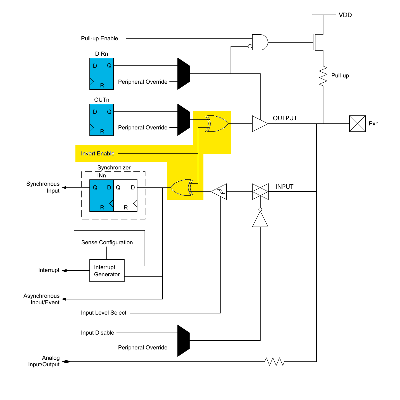

von Georg M. (g_m)
Bei aktuellen AVR-Mikrocontrollern gibt es diese Verwirrung nicht mehr,
und der Ausgang (aber auch der Eingang) kann einfach auf "invertierend"
umgeschaltet werden.
