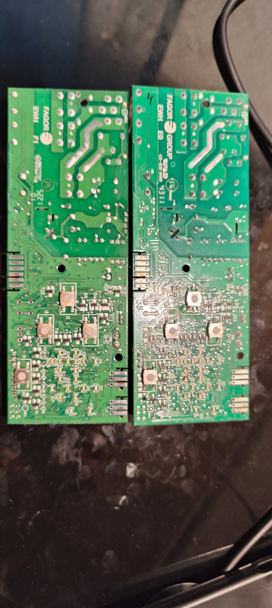

schon wieder eine defekte Platine bei mir. Diesmal der Controller für einen Fagor CB80ECO Boiler.
Fehlerbild: aus dem Nichts hat sich die Originalplatine von P1 auf P2 umgestellt und läßt sich nicht zurück stellen - der ECO Button (grüne LED) funktioniert auf einmal nicht (man muss diesen samt (+) Button drücken, um in die config P1->P2->auto zu gelangen).
Der Switch als solcher schließt und öffnet wieder (Durchgangsprüfung). Auf dem Bild der Unterseite ist ECO der Button am weitesten oben (oberhalb von + und - buttons, darunter links ist power button). Es ist wirklich so, als ob der Tastendruck nicht mehr erkannt werden würde.... :/
Hintergrund: P1 = es wird jeweils nur ein Heizstab (900W) verwendet, abwechselnd. P2 = es werden gleichzeitig beide verwendet. auto = es wird 1 oder 2 verwendet, je nach Temperatur. Ich beitreibe das Haus mit Solar und P2 zieht mir zu viel Strom.

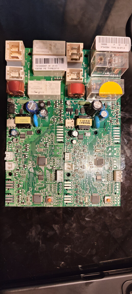

Ich habe eine Ersatzplatine gekauft, doch diese funktioniert nicht richtig, obwohl der Verkäufer es mehrmals bestätigt hat, dass es 100% kompatibel ist (Typenbezeichnung etwas anders auf dem Relais-sticker... Layout sieht fast identisch aus, bis auf: in der Mitte links hat die Originalplatine einen schwarzen 4 Beiner Spannungsregler, die Ersatzplatine hat einen 6 Beiner als Regler an dieser Stelle).
Fehlerbild Ersatzplatine: Anstatt Temperatur wie Originalplatine werden horizontale Balken dargestellt. Rotes Heizstabsymbol blink, geheizt wird nicht. Die Balken gehen herauf mit (+) und herunter mit (-).
Die Heizstäbe sind in Ordnung (60 Ohm, kein kurzschluss zu Masse/PEN).
kennt sich jemand aus? :o
Anhang: beide Platinen seite an Seite, rechts das Original.
