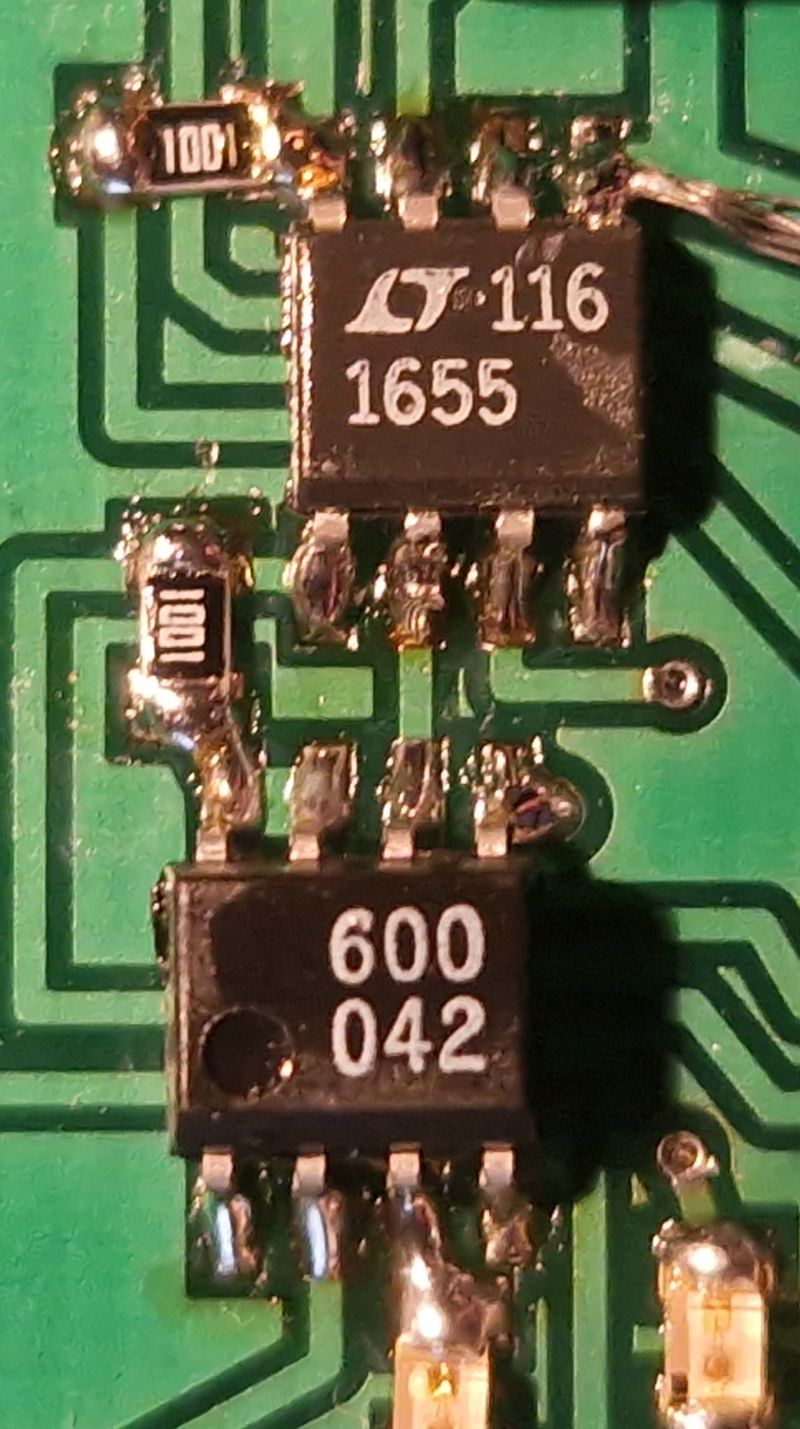

Was bitte ist hier verbaut? Ich suche scheinbar nicht richtig bzw.
falsch.

HCPL-0600

Ja, aber nicht von Broadcom.
Alexander K. schrieb:
> LTC1655?
Auf jeden Fall.

Habe ich ja auch nie behauptet. Marking müsste von Avago sein. ;-)

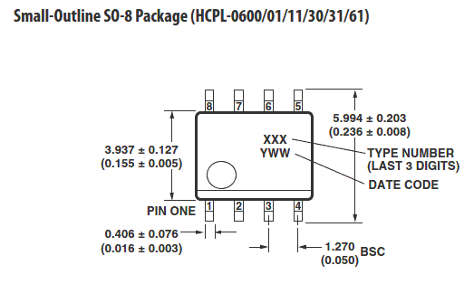

Avago heißt ja seit bald 10 Jahren Broadcom.
Hatten die wirklich mal so ein spartanisches Marking?
von H. H. (Gast)
Hatten sie tatsächlich mal. Anhang aus den Datenblatt von 2010.

DANKE für die schnelle Reaktion.

Ja. Die gab es auch eine Zeit lang (1-2 Jahre) als "A600". Soweit ich
weiß, war dieses Marking nirgendwo dokumentiert.
Das war der Übergang von HP zu Avago..

Ist mir bekannt, stand auch so im alten Datenblatt.

Echt? Hast du eine Quelle? Wo genau im Datenblatt?
Dokumentiert kenne ich das nur für das DIP-Gehäuse.
