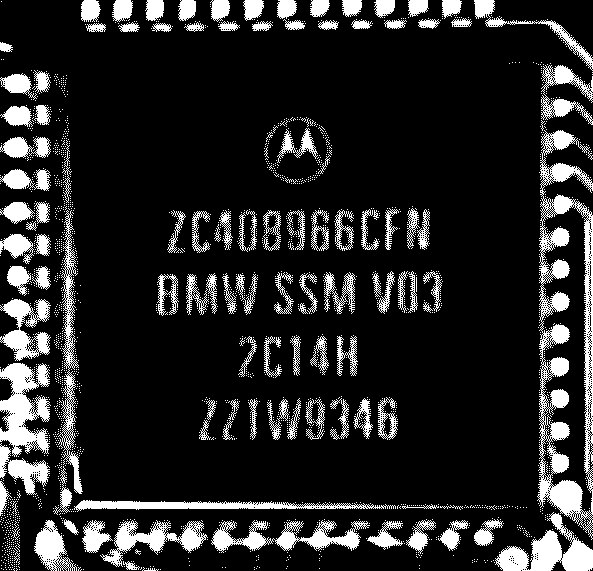

Moin,
weiß jemand, welcher Controller sich hinter dem kundenspezifischen IC
verbirgt?
Nein, ich will den nicht auslesen; ich möchte nur wissen, wie die Pins
beschaltet werden und ob der Controller EEPROM enthält - und wenn ja,
wie groß dieser ist.
Danke,
Thomas

von Michael B. (laberkopp)
Es gibt sowohl den 68HC11 als auch den 68HC05B16 in PLCC52, verfolge die
Anschlüsse die zum Quartz führen und wo Versorgungsspannung anliegt.
Das PROGRAMM liegt natürlich im ROM, daher ein kundenspezifischer für
BMW.

"Wissen" wäre sehr stark übertrieben. Nur tippen könnte ich und mein
Tipp wäre: ein 78HC12-Derivat.
Package und Hersteller würden passen, ich bin aber zu faul, auf diesem
mieserablen Foto mit viel zu kleinem Ausschnitt die Leiterzüge zu
verfolgen.
von Michael G. (saveline)
Ein MC68HC05B6 mit dem Mask Set 2C14H ist hier auf Seite 6 beschrieben
https://www.codecard.eu/files/Manuals/MCU/CARPROG%20Motorola%20HC05%20programmer%20manual.pdf

Tante Thomas, Danke für so ein scheiss Foto.
Das ist doch noch gut zu entziffern. Wir sind schlimmere Fotos gewohnt.
Motorola-Logo, irgendwas mit BMW, stammt das aus einem BMW? Die 93
könnte das Produktionsjahr sein.
https://bitsavers.org/components/motorola/_dataBooks/
hier vielleicht irgendwo
https://bitsavers.org/components/motorola/6805/Single_Chip_Microcontrollers.pdf#page=6
da steht der MC68HC05B6
von H. H. (Gast)
Und der hat 256 Bytes EEPROM.

Größerer Ausschnitt ist möglich, größere Auflösung leider nicht. Weiß
nicht, ob das weiterhilft.
Ist ein Memory-Steuergerät aus einem BMW E32/E34.
Thomas
von Thomas P. (topla)
H. H. schrieb:
Vielen Dank für eure Hilfe.
Thomas

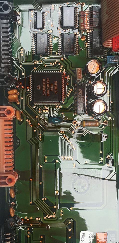

Bild hochladen, 2. Versuch.
von Ob S. (Firma: 1984now) (observer)
Schon besser, jetzt fehlt nur noch der Bottom-Layer. Grob die Hälfte der
Leiterzüge vom Controller enden ja on Top in einem Via.
Habe ich leider nicht hier auf dem Tisch. Ich denke aber, dass die
Identifikation als MC68HC05B6 durch H. H. und Michael G ausreicht.
Thomas

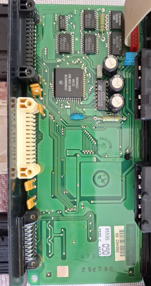

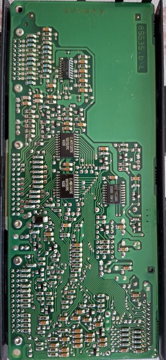

Moin,
für Interessierte noch 2 Bilder von Ober- und Unterseite der Platine mit
dem Prozessor aus einem anderen Steuergerät mit gleicher
Ersatzteilnummer.
Wobei da natürlich gleich noch die nächsten Fragen auftauchen:
Gibt es Datenblätter zu den verbauten ICs von ELMOS? Gibt zwar Händler,
die behaupten, diese ICs liefern zu können (glaube ich aber nicht so
richtig), Datenblätter habe ich aber nicht finden können
(kundenspezifische ICs oder zu alt).
Verbaut sind im Steuergerät:
ELMOS 10002E
ELMOS 10013F (Relaistreiber?)
ELMOS 10015E
ELMOS 10016A (Relaistreiber?)
Thomas
