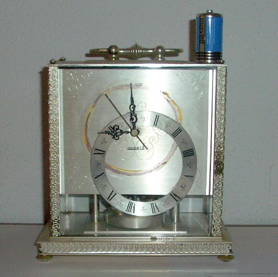

Bild ist selbsterklärend,
das doppelseitige Teppichklebeband versagte nach einem Jahr - zu weich.
Erfahrungswerte willkommen!

Waagerecht betreiben
von Matthias B. (turboholics)
Ordentlich entfetten, hauchdünn klaren Pattex, nach Anleitung kurz
anziehen lassen bevor der Ring draufgedrückt wird.

von Rolf (rolf22)
Aus welchem Material ist der Ziffernring?
Magnet möglich?
Falls lötbar, ein 5-mm-Loch in die Trägerplatte bohren und den Ring von
hinten anlöten, z. B. an einen dicken Draht, der irgendwo festgemacht
ist.
(Mutti beim Bohren nicht zusehen lassen ...)

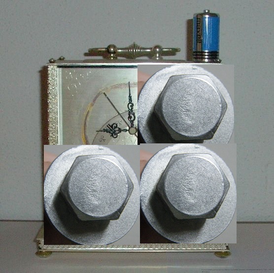

von Detlef W. (detlefr)
Drei kleine Schrauben
von Gustl (Gast)
Ich probiers mit einer am unteren Rand oben - abnehmbarer Pendelring.
Bei Zeitverschiebung Sommer-Winter drehbar.
Schnelle Zeitumstellung durch Klopfen ohne an der Uhr zu drehen ;)
Bei Bedarf ist der Ring abnehmbar für den Thompson-Versuch.
Wer hat an der Uhr gedreht, ist es wirklich schon so spät?

von Michael B. (laberkopp)
Das Original war mit so was wie Pattex (Kövulfix)  verklebt.
Hält nicht ewig.
Teppichklebeband noch weniger, wie du feststellen musstest.
Wenn du ran kommst: ein Industriekleber mit dem Scheiben in KFZ geklebt
werden, Sikaflex. Diese Butylkleber halten  praktisch ewig, bleiben
immer elastisch.
Aber eine 330ml Kartusche kaufen für 1 Ziffernblatt lohnt nicht, da wäre
eine neue Uhr billiger.
Also musst du gucken, was du da hast. Epoxykleber wie UHU Endfest wäre
ok, härtet auch im Luftabschluss zwischen Aluplatten aus.
Sekundenkleber ist nicht ideal, erzeugt weissen Schleier, eventuell
Laufnasen, und härtet weiter innen nicht mehr aus.
Eventuell Silikon (Sanitarsilikon, Wärmeleitkleber, Silikonkleber).
Härtet innen zwar auch nicht in absehbarer Zeit aus, aber der Ring wiegt
ja nichts, das pappt erst mal genug und hat dann Jahre.
von Oliver S. (oliverso)
Nun ja...
Doppelseitiges Klebeband ist halt Obermurks, aber das gilt nicht für
andere Klebstoffe. Daher ist kleben mit einem geeigneten Kleber schon
das Mittel der Wahl.

von Gustl (Gast)
Problem gelöst, werde eine durchsichtige Nylonklammer verwenden.
