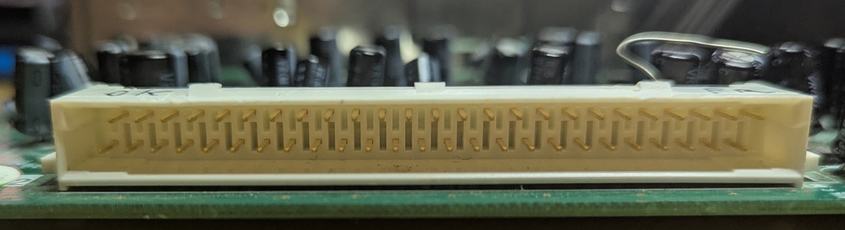

Hallo Zusammen! Gesucht ist ein passendes Gegenstück zum abgebildeten Steckverbinder. Das Teil wurde in Sony Röhrenfernsehern verwendet (J-board Verbindung zum A-Board) Die Parameter soweit ich sie vermessen konnte: 50 pins, in 2 Reihen im zickzack angeordnet Pitch horizontal: 3mm (72 mm für 25 pins, 24 Zwischenräume) Versatz der Reihen: 1.5mm Abstand der Reihen vertikal: 3.8mm Ich bräuchte ein entsprechendes weibliches Gegenstück. Sony Bezeichnung laut Schaltplan ist: für das männliche Teil: 1-793-498-11 CONNECTOR, BOARD TO BOARD 50P für das Weibliche Teil: 1-793-495-11 CONNECTOR, BOARD TO BOARD 50P Zweckdienliche Hinweise, die zu connectoren mit passendem Pitch führen werden dankbar entgegengenommen von... Andi
Nach einiger Recherche konnte ich nun immerhin die Steckerserie identifizieren. Es müsste die JDV-Serie von JST sein. Jetzt stellt sich sogleich die nächste Frage, wo man ein 50 poliges Exemplar erstehen kann...
Nachtrag: Es müsste wohl ein JDV-R50LB-10A sein.
Es würde helfen zu sagen wo du schon überall gesucht hast.
Danke fuer den Tipp. Dass ein Connector von JST auf der JST-webseite zu finden ist, ist jetzt keine Ueberraschung. In deren Webshop taucht er allerdings nicht auf. Zumindest nicht die 50-polige Version. :-(
