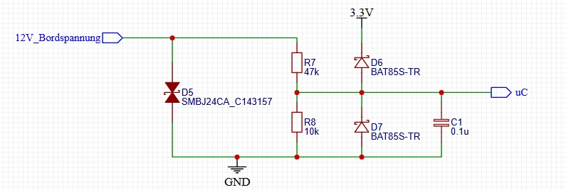

Hallo, ich möchte mit einem RP2040 die Bordspannung messen. Als Schutz habe ich eine TVS Diode und BAT85 Dioden vorgesehen, passt das so?
Du kannst die SMBJ sogar weglassen. Es darf noch 1k zwischen Kondensator und Analogeingang, dann müssen es auch keine BAT werden sondern können besser sperrende 1N4148 sein (BAT199)
Wie langsam möchtest du den Multiplexer bei ADC-Kanalumschaltung denn machen?
passt das so?
Für die TVS-Diode vermisse ich einen Vorwiderstand.
Für einen Spannungslogger, der auch an der PKW-Batterie betrieben wird, verwende ich eine Z-Diode.
Der A/D hat Vollausschlag bei 2,048 Volt, entsprechend geht der Eingang bis 20 Volt. Deutlich drüber klemmt die Z-Diode gegen den 43k weg, in negativer Richtung ist sie eh leitend.
Auch der kommt mit 10k Quellimpedanz gut zurecht
"To achieve at least a 9-bit resolution on the RP2040's ADC, the maximum source impedance should be less than 10 kΩ"
