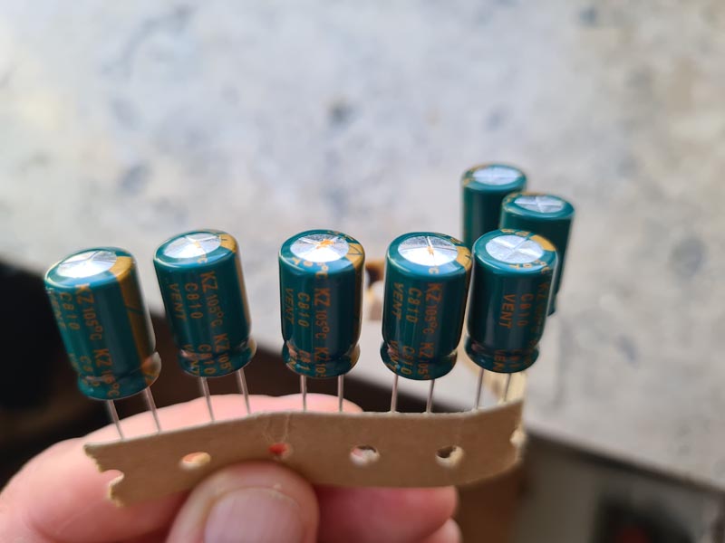

wie der Titel schon sagt, hat schon mal jemand neue Elkos, die noch auf dem Gurt sitzen, gehabt, die defekt sind? Die machen schon vor dem Einbau dicke Backen und sabbern. Es handelt sich um 1000µ 16V CapXon. Jaaa, ich weiß... CrapXon... aber manchmal will man mal schnell was zum Testen zusammenkloppen, wo schlicht und ergreifend keine Panasonic oder Gel-Elkos nötig sind. Vermutlich hab ich die von "Mad Max", kann sie aber nicht mehr in der Bestellhistory oder im Shop finden. In defekter Elektronik ist mir dieses Fehlerbild vertraut, aber ohne, das die nach der Formierung beim Hersteller Spannung gesehen haben? ich hab je etliches an NOS, teils auch erheblich älter, aber sowas ist mir noch nie passiert.
OP #7902004
Hm, ich habe eben mal gegoogelt, das Datenblatt der Modellreihe KZ ist von 2024. Ich weiß nicht, wie lange ich die schon liegen habe. Können 5 Jahre sein, aber kaum mehr. Von dem 10er Gurtabschnitt sind noch 7 übrig. 3 sehen zumindest optisch anständig aus. Die anderen 4 haben gewölbte Deckel und 2 nen "Fleck im Hemd". Hätten die von Anfang an so ausgesehen, hätte ich die gewiss reklamiert. Mich überrascht halt, das die auch ohne Spannung ein Eigenleben entwickeln.

da hab ich auch einige hier, sogar Nichicon Serie UHM - selbst die Japaner haben sich da mit den Ultra-Low-ESR-Serien nicht mit Ruhm bekleckert; berüchtigt waren die Typen Nichicon UHM und UHN, Nippon Chemicon KZH; Rubycon MCZ; die besten Ultra-Low-ESR - heute betrachtet - waren mMn Rubycon MBZ
Die lagen vorher anderswo, schon sehr lange.
CapXon hat vor etwa 20 Jahren das Marking geändert, vorher Cxxx für die Chargennummer, dann PYYWW für Produktionsdatum in Jahr und Kalenderwoche.
Gast #7902080
Doch lieber nachgesehen, es war Herstellungsdatum in der Form YWW, und die Umstellung muss vor 2008 gewesen sein. Diese Elkos müssen also Anfang März 1998 hergestellt worden sein.
