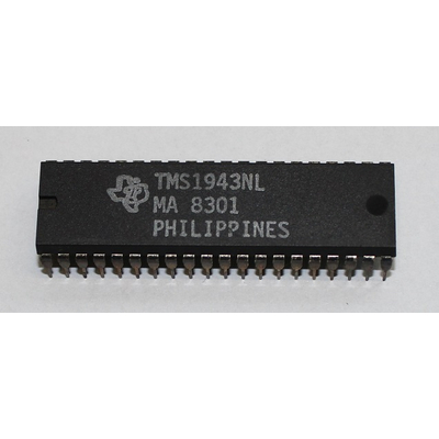

Hallo, wie oben schon geschrieben. Ich suche das Datenblatt vom
TMS1943NL.
Vielleicht kennt ja einer eine gute Quelle.

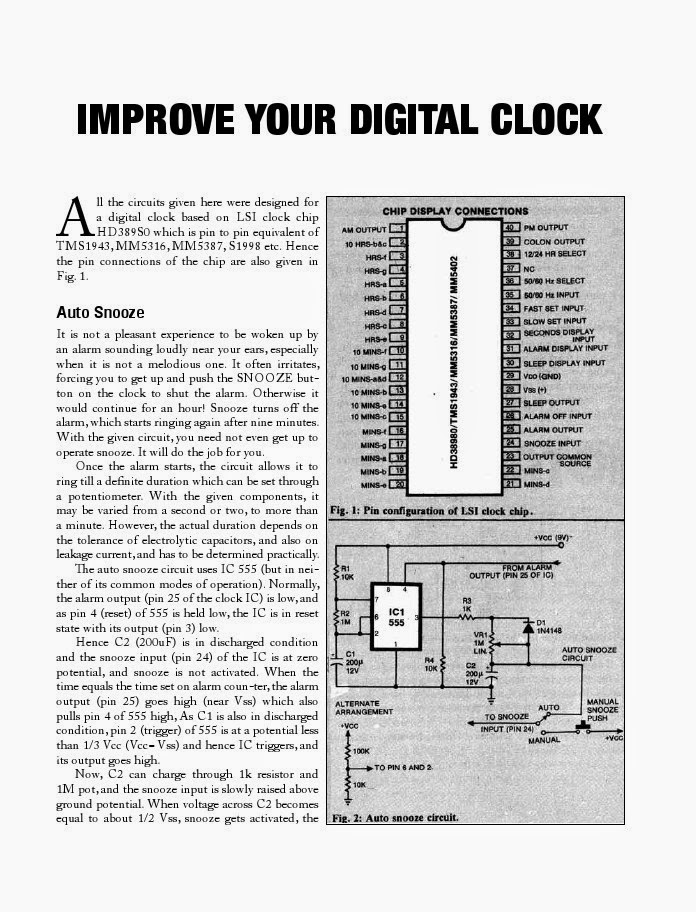

Laut dem hier u.a. Pin-kompatibel zum MM5387 (Bild von dieser Webseite
ist im Anhang)
http://bijocircuits.blogspot.com/2014/05/improve-your-digital-clock.html
Für den MM5387 findet sich das Datenblatt.

Danke für den AMI S1998 habe ich es auch gefunden und vergleiche die mal
alle.
