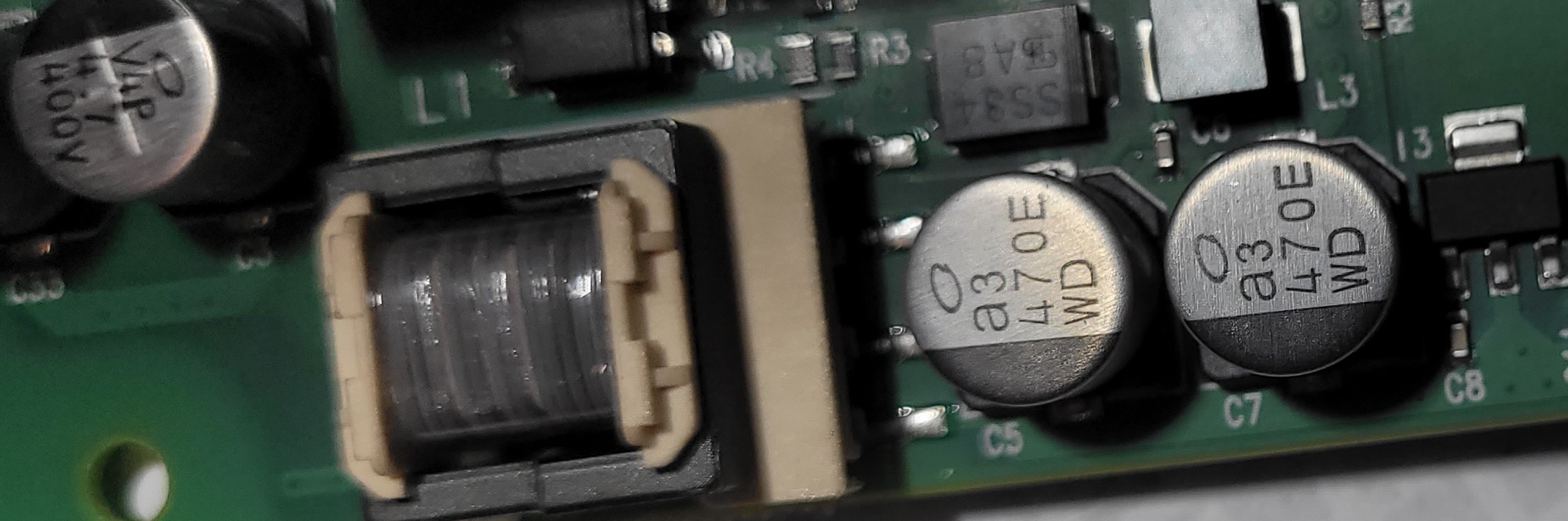

Welcher Kondensator ist das ? Danke.
Nichion WD https://www.mouser.de/datasheet/2/293/e-wd-1511808.pdf oder UWD https://www.nichicon.co.jp/english/series_items/catalog_pdf/e-uwd.pdf 470uF 25V
Michael B. schrieb: > 470uF 25V Der Kondensator auf der Platine sieht nicht so aus, als ob er einen Durchmesser von 10.0 mm besitzt, eher 6.3 mm. Hubert H. schrieb: > Welcher Kondensator ist das ? Vielleicht verrätst du etwas mehr Details zur Bauform.
Rainer W. schrieb: > Der Kondensator auf der Platine sieht nicht so aus, als ob er einen > Durchmesser von 10.0 mm besitzt, eher 6.3 mm. Die Diode daneben ist in SMC verpackt, ca. 6x7mm.
