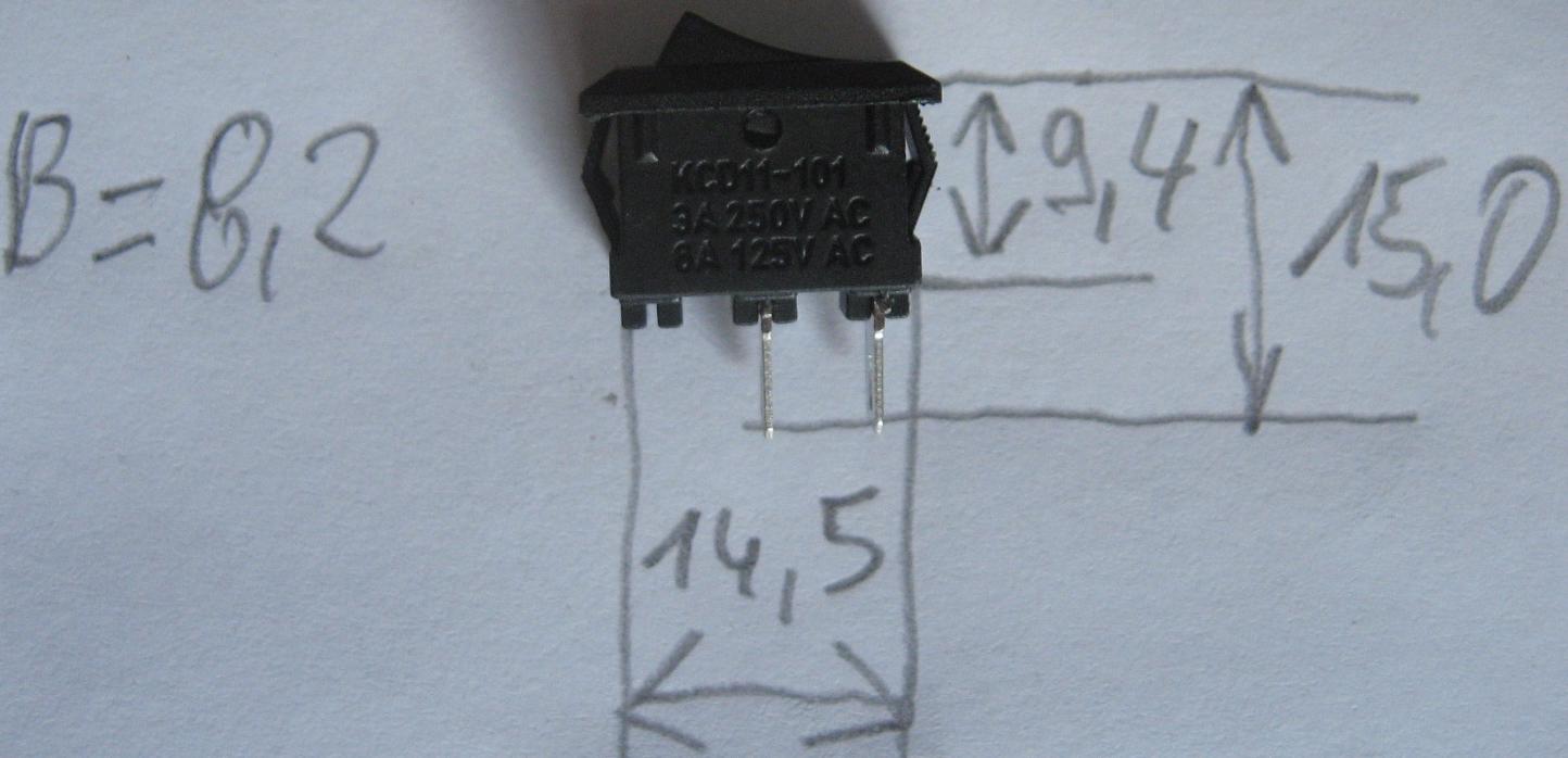

gibt es einen logischen Grund, warum es diesen Miniatur Wippschalter
nicht als Wechselschalter gibt?
Der Platz für den dritten Anschluß ist doch quasi vorbereitet.

Natürlich gibt es die, man sieht ja schon die Vorkehrung für den 3. pin
https://de.aliexpress.com/item/1005006953035623.html
SPDT KCD11 3 pin

Ist das nicht immer ein Wechsler?
Ansonsten kann man einen Anschluss abkneifen.

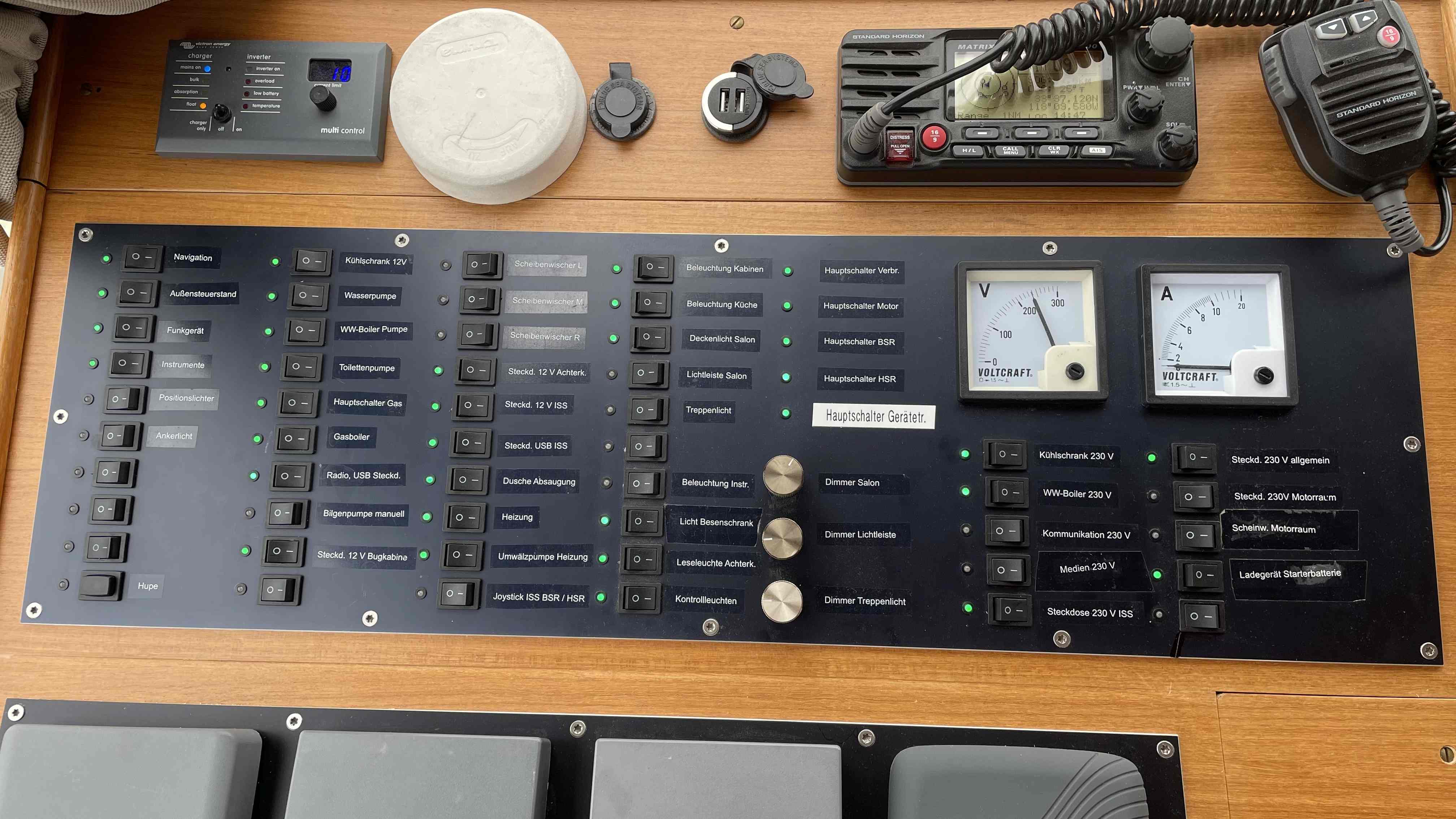

Vorsicht bei diesen CN Dingern! Ich hatte davon 50 Stück im Schiff
verbaut und mittlerweile schon 5 Ausfälle zu verzeichnen. Statt
Kontaktwippen und richtiger Federn sind da nur Kontakte mit federnden
Enden verbaut, diese scheinen irgendwann zu brechen.
Jedenfalls verwende ich jetzt nur noch echte Marquardt Schalter.

von Rainer D. (rainer4x4)
Thomas B. schrieb:
> Geiles Gerät.
> Weiß nicht warum man Minuspunke bekommt, wenn
> man Chinaware ablehnt.
> Eigentlich kauft man da immer zweimal.
Kann so dramatisch nicht sein. Immerhin schaltet er damit sogar einiges
auf der ISS!
von Thomas R. (thomasr)
Unser Schiff im Orbit, geil ;-)

von Harald W. (wilhelms)
Nein, deshalb kann man solche Schalter auch finden,
wenn auch eher selten.
Der wird aber typischerweise für die Versorgung der Schaltwippen-
Beleuchtung benutzt.
